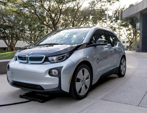

宝马近期公布的文件显示,BMW无线充电套装包括:可安装在车库或室外停车位的感应充电底座(充电基板)、固定在车辆底部的车辆部件(车载感应线圈)。充电基板和感应线圈之间的非接触式能量传输可在8厘米左右的距离内进行。此外,BMW无线充电系统还能帮助驾驶人员找到正确的停车位置。充电站和车辆之间的通信可通过无线进行连接,车辆及其周边俯视图会出现在控制显示屏上,并标注有彩色线条,在停车过程中为驾驶人员进行引导。当到达感应充电站的正确停车位置时系统会出现相应提示。宝马方面表示,停车位置目前可以纵向最多偏差7厘米、横向最多偏差14厘米。

“随着技术的发展,人们对无线充电的种种担心已经逐步缓解。任何一项技术进入市场前,都会经过一定的安全性、可靠性验证,也一定是在符合相关标准要求之后才能进入市场。无论是国内还是国际,无线充电的相关标准都已经列入相关日程,确保相关产品在市场应用前得到验证。”高通高级技术市场经理舒杰表示,目前国内外的无线充电还加入了异物检测装置,如果在充电过程中检测到有人或小动物从车旁经过,或者是其他异物,系统会自动断电,保障绝对安全。
据了解,宝马就无线充电设备的安全性作出了说明:充电基板除了安装在车库中,也可以安装在室外,并且在任何天气条件下使用。所有导电组件都具有防雨、防雪功能,汽车在充电基板上驶过不会对它造成任何损坏。在充电过程中,环境电磁辐射范围也仅限于汽车底盘内。充电基板随时监控周围环境,一旦发现任何异物都会关闭充电程序。宝马方面表示,未来电动汽车的充电过程将比传统内燃机车型加油更加便捷。
