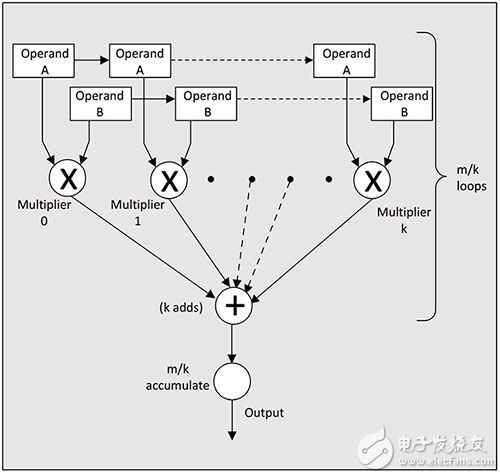

高级 FPGA 组合了嵌入式存储器和数字信号处理 (DSP) 资源,对于一般矩阵乘法 (GEMM) 运算能够实现很高的性能。其嵌入式存储器靠近计算引擎,从而缓解了 CPU 存储器瓶颈,而这种瓶颈通常会限制通用处理器上机器学习算法的性能。反之,相比于典型 DSP 器件(图 1),FPGA 上的嵌入式 DSP 计算引擎提供了更多的并行乘法器资源。FPGA 厂商在交付专门用于机器学习的 FPGA 开发平台时充分利用了这些特性。
FPGA
图 1:Lattice Semiconductor ECP5 之类的高级 FPGA 提供了实现高性能推理所需的并行处理资源和嵌入式存储器。(图片来源:Lattice Semiconductor)

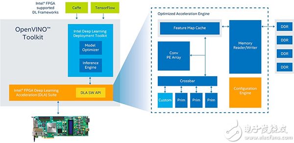

例如,Intel 最近推出的支持 FPGA 的 OPENVINO™ 扩展了该平台将推理模型部署到不同类型设备(包括 GPU、CPU 和 FPGA)的能力。在该平台上,开发人员可使用 Intel 的深度学习推理引擎工作流程,其中整合了 Intel 深度学习部署工具包和在 Intel OPENVINO 工具包中提供的 Intel 计算机视觉软件开发套件 (SDK)。开发人员使用 SDK 的应用编程接口 (API) 构建模型,并且可利用 Intel 的运行模型优化器针对不同硬件平台进行优化。
深度学习部署工具包旨在与 Intel DK-DEV-10AX115S-A Arria 10 GX FPGA 开发套件配合使用,让开发人员能从领先的 ML 框架(包括 Caffe 和 TensorFlow)导入训练好的模型(图 2)。在诸如 Arria 10 GX FPGA 开发套件之类目标平台或使用 Arria 10 GX FPGA 器件的定制设计上,工具包中的模型优化器和推理引擎分别处理模型转换和部署。
图 2:支持 FPGA 的 Intel OPENVINO 工具包提供了一套必需的完整工具链,可将在 Caffe、TensorFlow 和其他框架上训练的模型部署到 Arria 10 GX FPGA 开发套件或围绕 Arria 10 GX FPGA 构建的定制设计上。(图片来源:Intel)
为了迁移预训练模型,开发人员使用基于 Python 的模型优化器生成了一个中间表示 (IR),该表示包含在一个提供网络拓扑的 xml 文件和一个以二进制值提供模型参数的 bin 文件中。除了生成 IR 之外,模型优化器还会执行一项关键功能——移除模型中用于训练但对推理毫无作用的层。此外,该工具会在可能的情况下将每个提供独立数学运算的层合并到一个组合层中。
通过这种网络修剪和合并,模型变得更紧凑,进而加快推理时间并减少对目标平台的存储器需求。

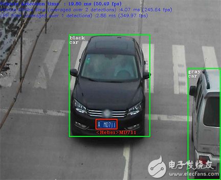

Intel 在 OPENVINO 环境提供的多个示例应用程序中演示了完整的工作流程和详细的推理引擎 API 调用。例如,安全屏障摄像机示例应用程序展示了使用推理模型流水线,以首先确定车辆边界框(图 3)。流水线中的下一个模型检查了边界框中的内容,识别车辆类别、颜色和车牌位置等车辆属性。
图 3:Intel 安全屏障摄像机示例应用程序演示了使用推理流水线,先识别车辆(绿色边界框),再识别颜色、类型和车牌位置(红色框)等车辆属性,最后识别车牌字符(红色文本)。(图片来源:Intel Corp.)
流水线中的最后一个模型使用这些车辆属性从车牌中提取字符。为了使用该模型进行推理,示例代码显示了利用推理模型 C++ 库创建对象 (LPR),而该对象则是名为 LPRDetection 的结构的一个实例。此结构使用推理引擎 API 类对象来读取 (CNNNetReader) 并验证模型输入和输出(列表 1)。

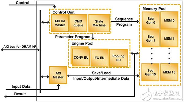

Intel 的 OPENVINO 方法强调平台重定向,而 Lattice 的 SensAI 平台完全聚焦于 FPGA 推理。SensAI 平台的特性之一是为 DNN 架构(包括 CNN 和一个称为二值化神经网络 (BNN) 的紧凑架构)提供 FPGA IP。针对嵌入式视觉,SensAI CNN IP 为完整的推理引擎提供框架,将控制子系统、存储器、输入和输出的接口与实现不同类型模型层(包括卷积、BatchNorm 归一化、ReLu 激活、池化和其他)的资源结合在一起(图 4)。
图 4:Lattice Semiconductor CNN IP 实现了一个完整的推理系统框架,将专用引擎和用于控制、存储器、输入、输出的接口结合在一起。(图片来源:Lattice Semiconductor)

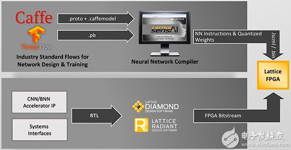

为了实现 CNN 模型,开发人员首先要在针对 ECP5 FPGA 的 Lattice Diamond 设计环境中或针对其他 Lattice FPGA 系列的 Radiant 设计环境中,利用 Lattice Clarity 配置工具配置 CNN。这里,开发人员可以指定模型类型(CNN 或 BNN)、卷积引擎数(最多 8 个)及每层的内部存储大小(最多 16 Kb)或二进制大对象 (blob)。配置 CNN 之后,开发人员使用设计环境生成核心,作为 FPGA 比特流。
开发人员单独将通过 Caffe 或 TensorFlow 开发并训练好的模型导入 SensAI 平台。这里,Lattice 神经网络编译器将训练好的 Caffe 或 TensorFlow 模型转换为一组包含神经网络模型参数和执行命令序列的文件。SensAI 平台将来自设计环境和编译器的单独输出一起并入 FPGA,以提供最终的推理模型(图 5)。
图 5:Lattice Semiconductor SensAI 平台将其 CNN 和 BNN IP 与其神经网络编译器结合在一起,使开发人员能够转换 Caffe 或 TensorFlow 模型,以在 Lattice FPGA 上作为推理引擎来运行。(图片来源:Lattice Semiconductor)

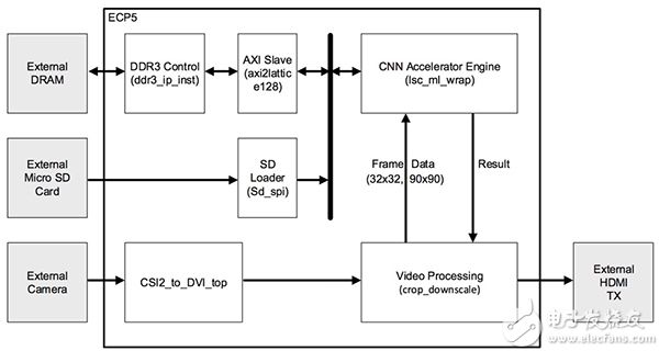

针对嵌入式视觉应用,Lattice LF-EVDK1-EVN 嵌入式视觉开发套件 (EVDK) 为运行 CNN 模型推理提供了理想的目标平台。EVDK 提供了一个完整的 80 x 80 mm 三板堆叠式视频平台,包括 Lattice CrossLink 视频输入板、带 ECP5 FPGA 的处理器板和 HDMI 输出板。开发人员可以将 EVDK 用作 Lattice 提供的多个示例 CNN 应用的目标平台。例如,Lattice 速度标志检测参考设计运用 EVDK 来展示 SensAI CNN IP 在典型汽车应用中的应用(图 6)。
FPGA
图 6:Lattice Semiconductor 速度标志检测参考设计利用 SensAI 平台和 Lattice LF_EVDK1-EVN 嵌入式视觉开发套件提供一个完整的推理应用,开发人员可以对其立即操作或详细探索。(图片来源:Lattice Semiconductor)

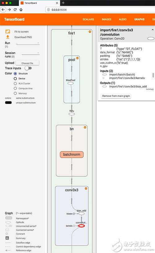

此示例应用程序的项目文件包括全套文件,从 Caffe caffemodel 和 TensorFlow pb 格式的模型开始。因此,开发人员可以探索这些模型的细节。例如,使用 TensorFlow import_pb_to_tensorboard.py 实用程序,开发人员可以导入 Lattice 提供的 pb 模型,以查看此示例应用程序中使用的 CNN 的细节(图 7)。本例中,所提供的模型是由四个“Fire”模块组成的序列,每个模块包括:
  • Conv2D 层,执行 3 x 3 卷积以从输入流中提取特征
  • 激活层,执行 BatchNorm 归一化,然后执行修正线性单元 (ReLU) 激活
  • MaxPool 池化层,用于对前一层的输出进行采样
图 7:Lattice 速度标志检测示例应用程序包括 TensorFlow pb 模型,开发人员可以将其导入 TensorBoard 进行详细检查。注意:数据向上流过此图中的各层。(图片来源:Digi-Key Electronics)

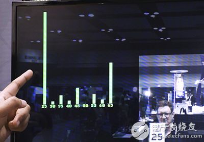

在操作中,EVDK 上的摄像机向 ECP5 FPGA 提供视频流,其中配置的 CNN 加速器 IP 执行命令序列以执行推理。同任何推理引擎一样,每个输出通道都会产生一个结果,指出与该输出通道相关联的标签即为输入图像的校正标签的概率。本例中,模型是用每小时 25、30、35、40、45、50、55、60 和 65 英里的限速标志的标注图像进行训练的。因此,当模型在其输入字段中的任何位置检测到限速标志时,它会显示检测到的标志对应于每小时 25、30、35、40、45、50、55、60 或 65 英里限速的概率(图 8)。
图 8:Lattice 速度标志检测演示运行在 Lattice EVDK 上,对视频输入流执行推理,生成输出值,指示捕获到的图像对应于与该特定输出相关联的标签的可能性。本例中,它显示限速标志最有可能是 25 mph。(图片来源:Lattice Semiconductor)
