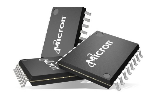

  spI flash
  SPI一种通信接口。那么严格的来说SPI Flash是一种使用SPI通信的Flash,即,可能指NOR也可能是NAND。但现在大部分情况默认下人们说的SPI Flash指的是SPI NorFlash。早期Norflash的接口是parallel的形式,即把数据线和地址线并排与IC的管脚连接。但是后来发现不同容量的Norflash不能硬件上兼容(数据线和地址线的数量不一样),并且封装比较大,占用了较大的PCB板位置,所以后来逐渐被SPI(串行接口)Norflash所取代。同时不同容量的SPI Norflash管脚也兼容封装也更小。,至于现在很多人说起NOR flash直接都以SPI flash来代称。
  NorFlash根据数据传输的位数可以分为并行(Parallel,即地址线和数据线直接和处理器相连)NorFlash和串行(SPI,即通过SPI接口和处理器相连)NorFlash;区别主要就是:1、SPI NorFlash每次传输一bit位的数据,parallel连接的NorFlash每次传输多个bit位的数据(有x8和x16bit两种); 2、SPI NorFlash比parallel便宜,接口简单点,但速度慢。
  NandFlash是地址数据线复用的方式,接口标准统一(x8bit和x16bit),所以不同容量再兼容性上基本没什么问题。但是目前对产品的需求越来越小型化以及成本要求也越来越高,所以SPI NandFlash渐渐成为主流,并且采用SPI NANDFlash方案,主控也可以不需要传统NAND控制器,只需要有SPI接口接口操作访问,从而降低成本。另外SPI NandFlash封装比传统的封装也小很多,故节省了PCB板的空间。
