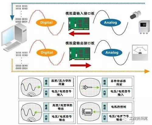

PLC是由继电控制引入微处理技术后发展而来的,可方便及可靠地用于开关量控制。由于模拟量可转换成数字量,数字量只是多位的开关量,故经转换后的模拟量,PLC也完全可以可靠的进行处理控制。由于连续的生产过程常有模拟量,所以模拟量控制有时也称过程控制。
模拟量多是非电量,而PLC只能处理数字量、电量。所有要实现它们之间的转换要有传感器,把模拟量转换成数电量。如果这一电量不是标准的,还要经过变送器,把非标准的电量变成标准的电信号,如4—20mA、1—5V、0—10V等等。
同时还要有模拟量输入单元(A/D),把这些标准的电信号变换成数字信号;模拟量输出单元(D/A),以把PLC处理后的数字量变换成模拟量——标准的电信号。
所以标准电信号、数字量之间的转换就要用到各种运算。这就需要搞清楚模拟量单元的分辨率以及标准的电信号。例如:
PLC模拟单元的分辨率是1/32767,对应的标准电量是0—10V,所要检测的是温度值0—100℃。那么0—32767对应0—100℃的温度值。然后计算出1℃所对应的数字量是327.67。如果想把温度值精确到0.1℃,把327.67/10即可。

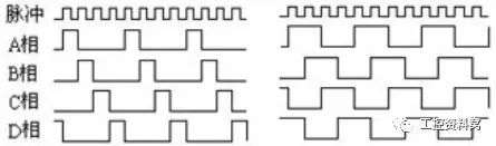

PLC脉冲量的控制目的主要是位置控制、运动控制、轨迹控制等。例如:脉冲数在角度控制中的应用。步进电机驱动器的细分是每圈10000,要求步进电机旋转90度。那么所要动作的脉冲数值=10000/(360/90)=2500。

注:模拟输入的配线的要求
1、使用屏蔽双绞线,但不连接屏蔽层。
2、当一个输入不使用的时候,将V IN 和COM端子短接。
3、模拟信号线与电源线隔离 (AC 电源线,高压线等)。
4、当电源线上有干扰时,在输入部分和电源单元之间安装一个虑波器。
5、确认正确的接线后,首先给CPU单元上电,然后再给负载上电。
6、断电时先切断负载的电源,然后再切断CPU的电源。

公式为:角度动作脉冲数=一圈总脉冲数*(设定角度/360°)。
公式为:设定距离脉冲数=设定距离/[(滚轮直径*3.14)/一圈总脉冲数]
以上只是简单的分析步进电机的控制方式,可能与实际有出入,仅供各位同仁参考。
伺服电机的动作与步进电机的一样,但要考虑伺服电机的内部电子齿轮比与伺服电机的减速比。
