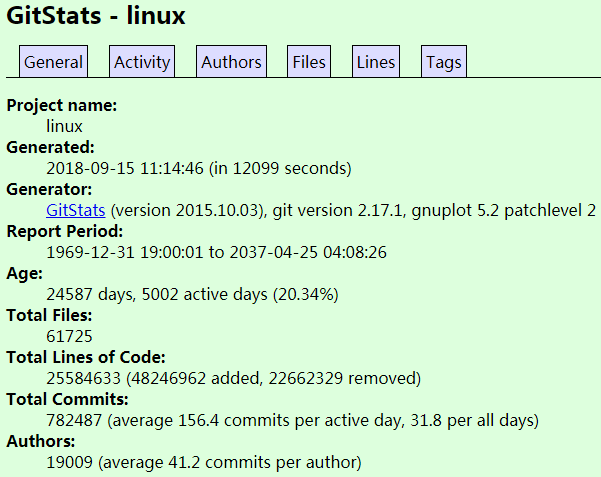

为了获取当前 Linux 内核开发趋势的一些新数据,有开发者对 Linux 内核的 Git 仓库进行 gitstats 分析后发现了一些新东西,下面将为大家带来相关的数据和分析。

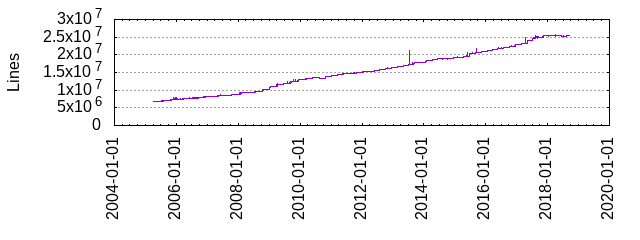

Linux 内核仓库总共包含 782,487 次提交,目前有大约 19009 位开发者在维护。项目仓库大约由 61,725 个文件组成,而总共的代码行数为 25584633 行 —— 要注意还有文档,包涵诸如 Kconfig 构建文件,各种帮助程序/实用程序等这些内容。
再看今年的数据,到目前为止,今年已有 49,647 次提交,增加了 2,229,836 行代码,同时删除了 2,004,759 行代码。所以净增加 225,077 行代码。

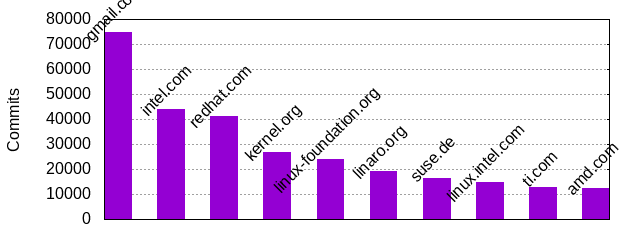

当涉及基于公司电子邮件域的顶级内核贡献者时,该列表由 Intel,Red Hat,Linux Foundation,Linaro,SUSE,Texas Instruments 和 AMD 组成。要注意的是,英特尔提交计数实际上接近 60k 提交,但 GitStats 分别报告了 intel.com 和 linux.intel.com 电子邮件。有点令人惊讶的 ARM 尚未进入该列表,并且 NVIDIA 也并未将其列入该列表。

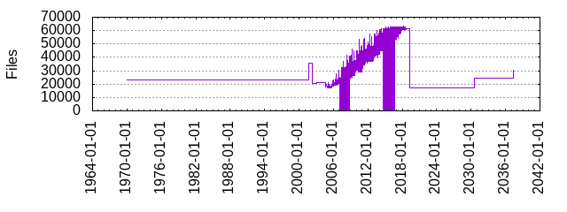

在过去几年中,内核树中的文件数量基本持平 —— 虽然内核的代码行数继续稳步上升。
