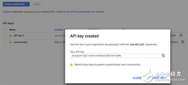

通过在项目界面中选择“API Services and Credentials”(API 服务和凭据)可以找到凭据。然后,开发人员将通过单击“Create Credentials”(创建凭据)按钮创建凭据(图 5)。
STM32
图 5:GCP 视觉 API 键是通过 GCP 界面创建的。嵌入式平台必须使用此键,以便访问视觉识别功能。(图片来源:Beningo Embedded Group)
至此,视觉 API 设置完毕,随时可用于嵌入式系统中。嵌入式系统需要采集图像,然后使用视觉 API 将图像传输到云中进行图像识别。

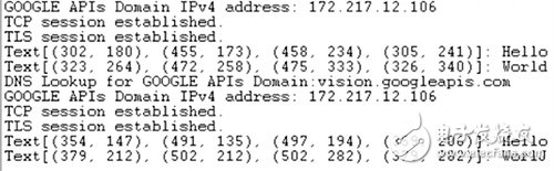

该演示非常简单;用户可以通过 LCD 触摸屏,使用 STM32F779 评估板上的相机拍摄一张照片。拍摄照片后,用户可以选择对对象还是文本进行图像分析。我决定进行一项有趣的测试,即在闪卡上书写“Hello World!”,然后将其提供给相机。从软件开发人员的角度而言,“Hello World!”看起来无疑是首次机器视觉测试的合理选择。
测试结果非常成功!捕捉到图像后,GCP 视觉 API 成功一致地识别并确定文本,以及我所提供的其他文字。我决定尝试一种极端情形,即提供快速书写的有些模糊的图像,看看系统能否识别书写内容。捕捉的图像和结果如图 6 所示。这种情况下,除了书写潦草的字母“d”被识别为“j”之外,几乎完全正确地识别了模糊的“Hello World!”。
图 6:从 Express Logic X-Ware 物联网平台的 GCP 视觉 API 所返回结果的屏幕截图。“World”中的字母“d”的识别结果很有趣。(图片来源:Beningo Embedded Group)
有趣的是,我多次将完全相同的书写内容提供给相机,由于我书写的字母“d”比较潦草且偏离了焦点,因此得到的正确识别率约为 50%。查看终端日志后可以发现,识别结果为“Hello World”和“Hello WorlJ”的次数各半(图 7)。
STM32
图 7:GCP 视觉 API 响应产生的终端输出显示所提交图像中被识别的文本。(图片来源:Beningo Embedded Group)
现在,在此示例中,我从人类的角度可以了解云视觉算法为何难以识别该字符。即便在我自己看来,它也有两种形式,所以这的确是项有趣的测试。
