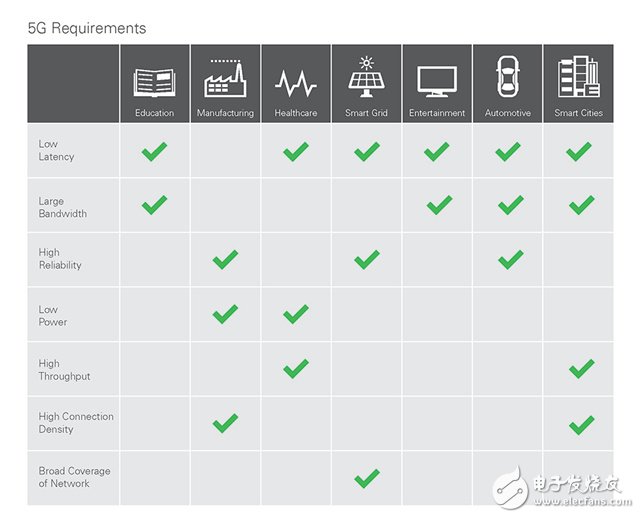

与以前的标准不同,5G标准有意纳入性能指标,以支持传统移动宽带场景以外的应用。当然,有用于改进5G增强型移动宽带的性能指标,但还有一些额外的性能指标用于规范可同时连接到网络的设备数量,另外也对延迟的目标值进行了定义。 增加的设备连接将有助于大幅扩大物联网(IoT)和工业物联网(IIoT)的规模,达到当今LTE功能完全无法实现的程度。延迟规范针对的是需要确定性通信的应用(比如涉及人类生命的任何应用)或技术将与人类实时交互的应用。虽然这三个领域的规范每一个都能够实现新的和扩展的应用场景,但将这三个领域相结合,则可围绕着5G构建丰富的应用生态系统。下表显示了不同的应用如何利用5G的不同性能指标。
图1:5G应用和技术需求

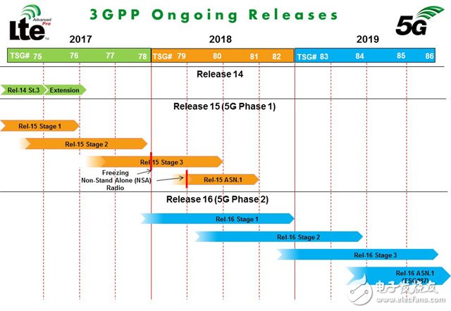

如上所述,3GPP在12月份发布的标准只是第一版,未来将会有更多版本。5G将遵循与LTE类似的设计周期。过去9年中,关于LET的标准已经有多个版本,并进行了多次更新。LTE首次在3GPP Rel-8中提出。目前,3GPP正在努力完成Rel-15。Rel-15将纳入5G NR规范。2017年12月,3GPP 5G NSA(Non-Standalone,非独立组网)标准第一个版本正式冻结。Rel-15完整版将于2018年6月冻结,不仅包括5G NR NSA,而且还将纳入SA(Stand Alone,独立组网)标准。5G NR的NSA用例非常重要,因为它将使用LTE的核心网络进行操作。这意味着5G NR NSA的运行不需要推出和安装新的基础设施。SA版本将使用5G核心网络,并且很可能需要安装新的网络设备。在接下来的几个月中,研究人员将努力工作以最终确定5G NR SA用例的标准,一旦标准发布后,设备供应商将需要设计能够支持独立组网用例的硬件。
图2:3GPP发布时间表

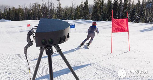

虚拟现实已经以某种形式存在多年,但是通过蜂窝网络实现VR的能力将使VR可能应用到新领域。VR的一个热门应用是体育赛事。想象一下,从场上某个球员的角度体验足球比赛,或者虚拟地站在球场的50分线上观看赛事将会是何种情景。今年年初的平昌奥运会上就对这一技术进行了小规模演示。100台摄像机放置在溜冰场上,直播数据实时传回到一个5G技术展馆。展馆里的人们可以佩戴VR头戴式耳机,像冰上的运动员那样体验滑冰活动。
图3:2018年冬季奥运会上英特尔公司展示的TrueVR系统

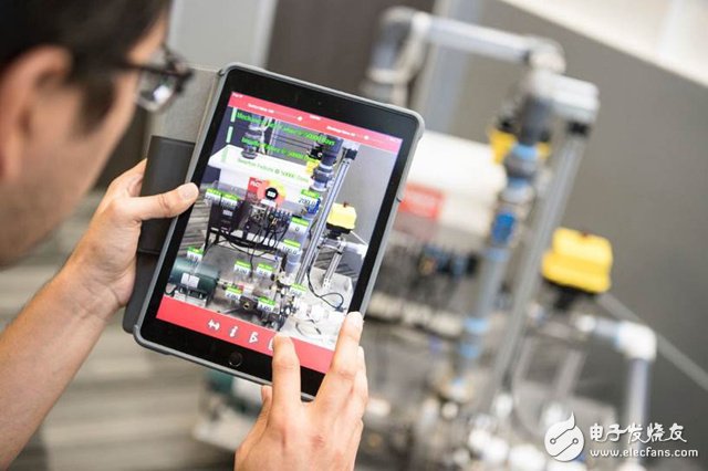

5G能够将多达100倍以上的设备连接到网络,这一能力将使物联网(IoT)和工业物联网(IIoT)得以成为实现。从某种程度上说,物联网存在于当下,并且市场上不断有越来越多的设备连接到互联网。对于消费者而言,这些设备各式各样,有些具有实用性,有些纯属好玩,甚至有些非常奇怪。但对于工业而言,IIoT为智能工厂提供了许多令人兴奋的新特性和功能。制造工厂中的每台机器和设备都能够不断报告其健康统计数据和效率,因此老化的设备可以在故障发生之前进行维修,完全避免出现问题。 当IIoT与增强现实(AR)、机器学习和人工智能(AI)相结合,技术人员将能够通过AR眼镜或现场平板电脑查看机器状态和信息,AI可以帮助快速诊断问题。5G将有可能实现未来更快速、更经济、更安全的制造。
图4:IIoT与增强现实相结合将有助于构建智能工厂

虽然3GPP规范的当前版本不包括V2X的任何规范,但5G是一个不断发展的标准,而且2016年12月发布的版本只是众多版本中的第一个。图1中的时间表显示了2019年底将发布Rel-16,此版本代表了5G NR的第2阶段。 目前第2阶段探索的研究项目包括用于集中回程处理的集成接入回程(IAB),旨在解决移动通信中的未许可频谱共享挑战,以及V2X。3GPP期望在第2阶段解决这些主题和其他许多主题。虽然5G将在2018年末和2019年推出商业化产品,但5G的研究仍在进行中。
