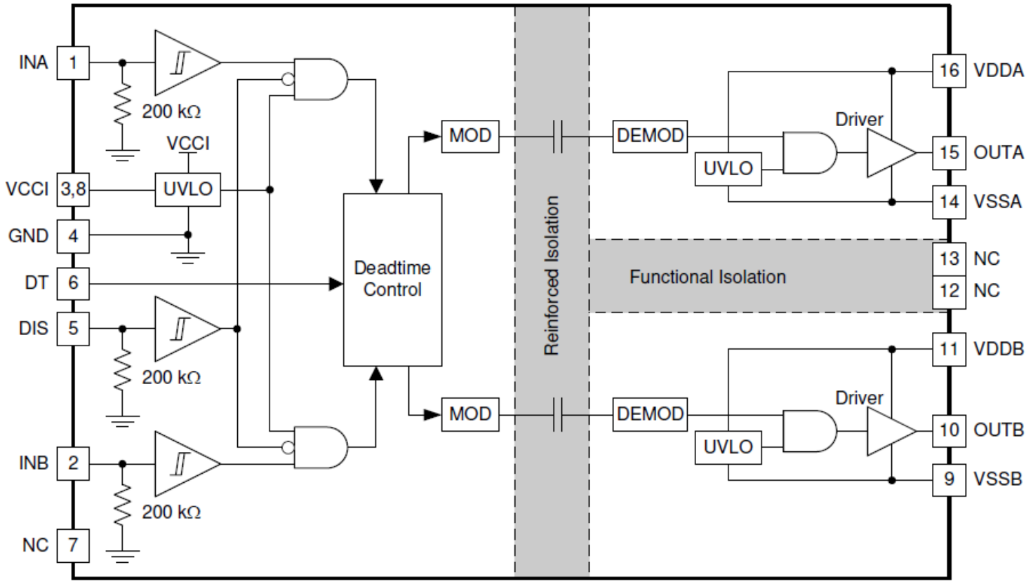

隔离式栅极驱动器典型应用框图(图中配置为半桥驱动)
如上应用框图所示,CMT8602X输入侧通过一个5.7kVrms的增强型隔离层与两个输出驱动器隔离,共模瞬态抗扰度(CMTI)的最小值为150 kV/us。
两个二次侧驱动器之间采用内部功能隔离,支持高达1500VDC的工作电压;同时,CMT8602X还具有高达5.5V的VCCI和30V的VDDA/VDDB,可灵活配置为双通道低侧驱动器,双通道高侧驱动器或一个死区时间(DT)可编程的半桥驱动器。
CMT8602X的工作原理为:外部PWM控制信号经输入侧OOK调制处理后,通过电容电场将此控制信号耦合到接收端;
在此过程中,依托芯片本身大于150kV/µs的共模瞬态抗扰度,可有效抵御来自高压侧的噪声冲击,确保低压侧敏感元件的安全和控制信号的稳定传输。
控制信号在接收端进行解调还原后,会通过内部结构实现高达4A的峰值拉电流和6A的峰值灌电流,从而精准、高效地驱动外部功率管的栅极,实现高频高效的能量变换;
在此过程中,芯片会根据DIS引脚的全局关断指令与DT引脚编程的死区时间,精准完成OUTA/OUTB的输出动作。

隔离式双通道栅极驱动器CMT8602X还具有许多功能,使其能够与控制电路很好地集成并保护栅极。
例如:电阻可编程死区(DT)控制、DIS引脚、输入/输出电源的欠压锁定(UVLO)、当输入打开或输入脉冲持续时间太短时,CMT8602X仍保持输出低电平。

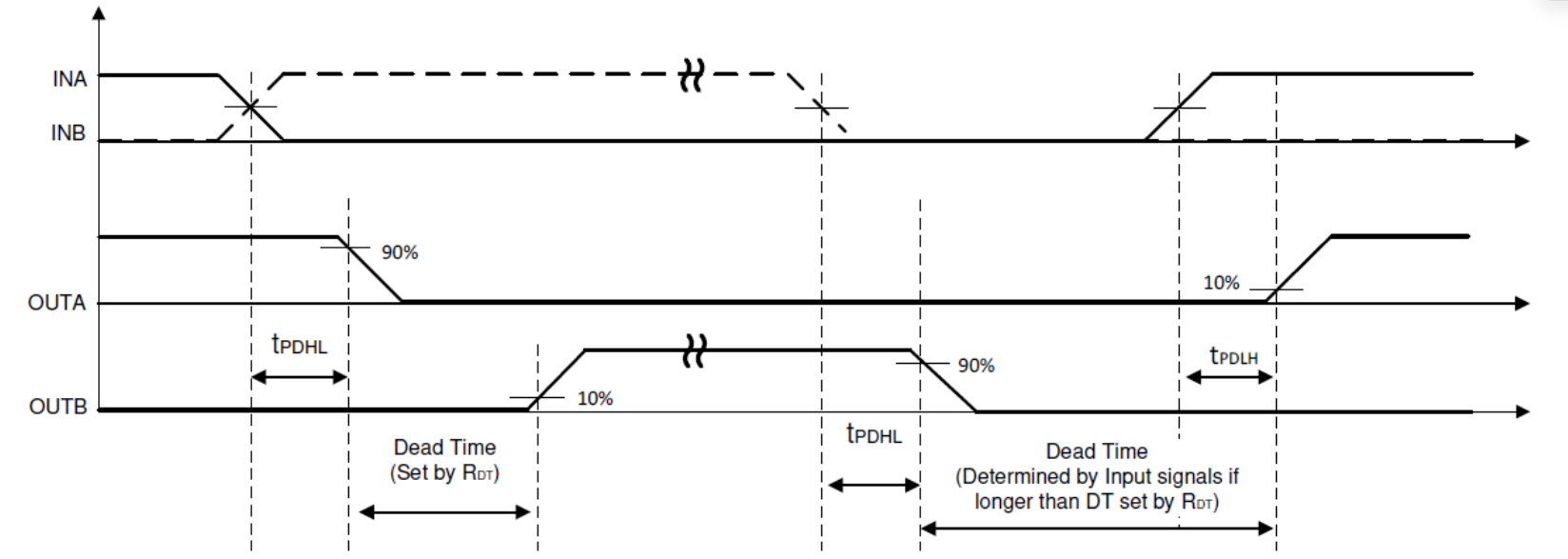

·死区时间是半桥/全桥驱动中强制让上下管不同时导通的一段空白时间,目的是防止直通短路(比如高边管还没完全关断,低边管就提前打开,导致电源直接对地短路炸管)。
隔离芯片
死区时间参数设置示意图
CMT8602X支持电阻可编程死区时间(tDT ≈ 10*RDT,通过在DT和GND引脚之间放置一个电阻RDT来编程tDT),可根据功率器件特性灵活设置最小安全间隔,从硬件层面杜绝半桥上下管直通短路风险,同时优化开关损耗、提升高频工况下的波形质量与系统效率,简化外围设计并增强系统容错能力,为高压功率变换提供可靠、灵活的时序安全保障。

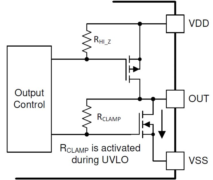

·UVLO(欠压锁定)是指当电源电压低于芯片正常工作阈值时,可强制关闭输出(通过内部电路将输出钳位在低电平),避免在欠压状态下误动作、损坏功率管。
隔离芯片
有源下拉示意图
CMT8602X在两个输出的VDD和GND引脚之间的每个电源电压上都有一个UVLO(欠压锁定)保护功能。
当设备启动时VDD偏置电压低于VVDD_ON或启动后低于 VVDD_OFF时,无论输入引脚的状态如何,VDD UVLO特性会将通道输出保持在低电平;VDD UVLO保护具有迟滞特性(VVDD_HYS),可有效防止地噪声颤振,提升系统稳定性。

此外,CMT8602X的输入接口既兼容CMOS电平,也兼容TTL电平,可无缝对接各种数字控制器(如MCU、DSP、FPGA)和模拟电源控制器;
同时,CMT8602X每个通道都由其各自的输入引脚(INA和INB)控制,允许对每个输出进行完全独立的控制。
