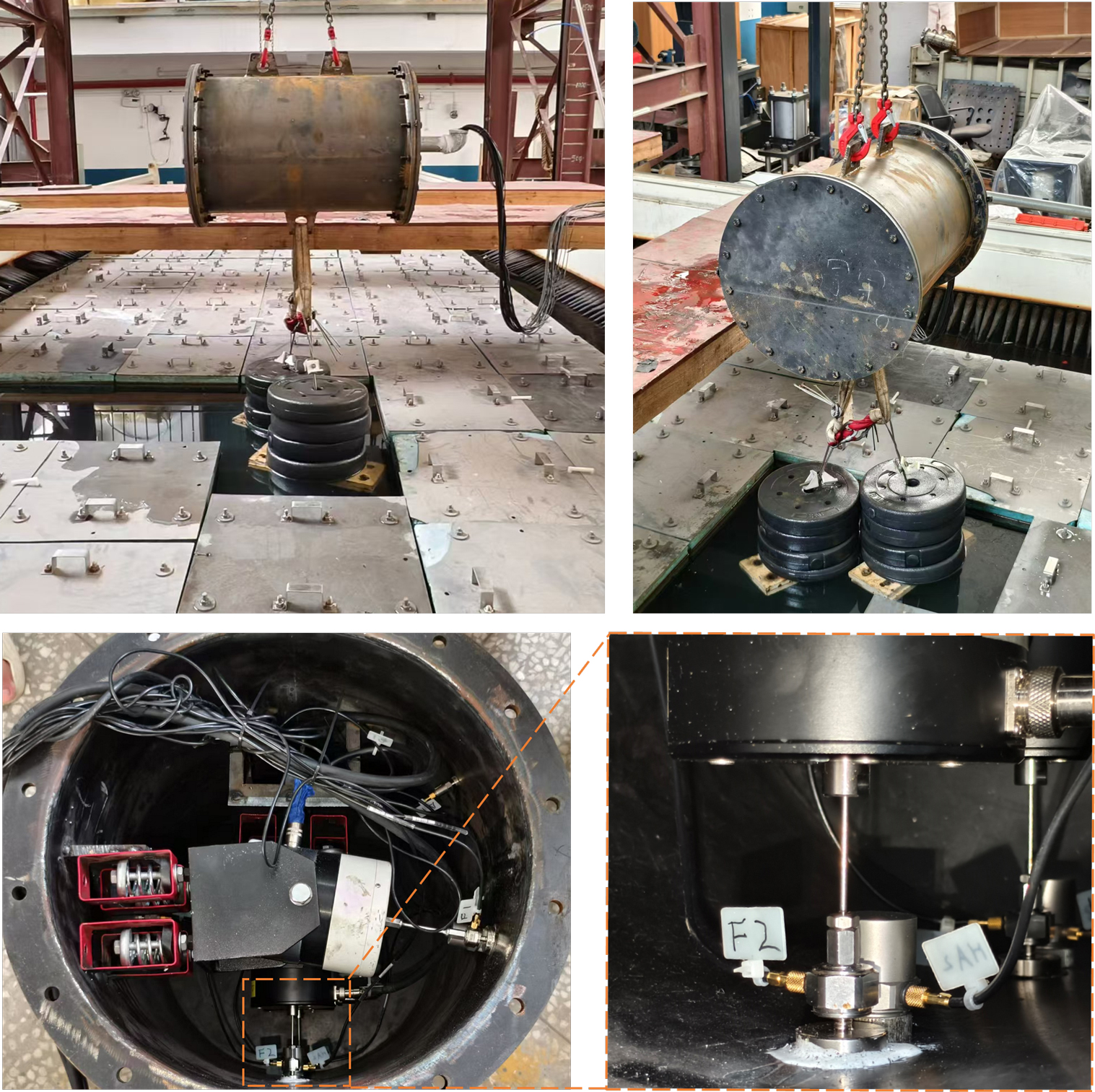

电压放大器
图2:水下壳体实验模型
  首先,通过信号源产生白噪声信号,经功率放大器放大后驱动水下声源,在水中产生声波。在声源附近布置多个水听器,实时测量声压信号以计算声源的体积速度。该声压场激励壳体产生振动,壳体内部的加速度传感器同步采集振动响应信号。水听器和加速度传感器所获数据均由信号采集仪采集并传输至计算机进行存储与处理。基于声源体积速度与壳体振动响应数据,计算频响函数,进而分析壳体内部不同位置设备对声辐射的贡献程度,实现基于声学互易原理的间接测量与评估。

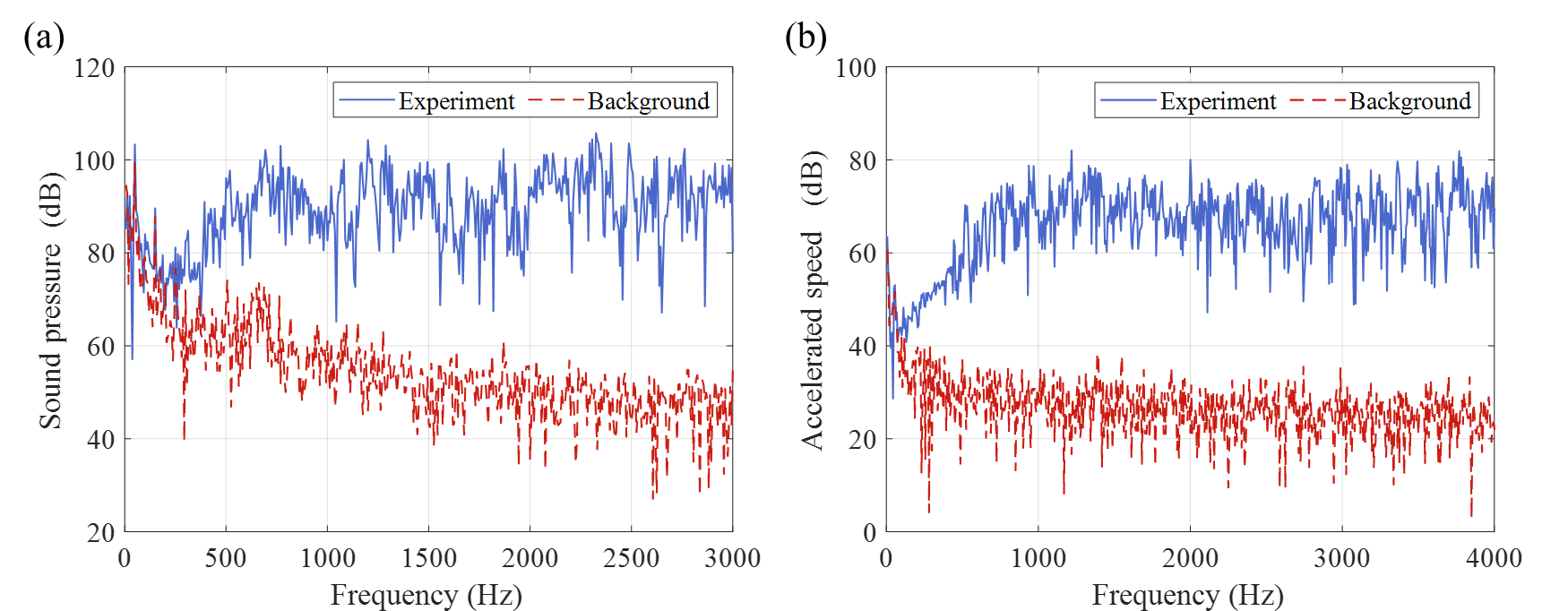

电压放大器
图3:水下声压和壳体振动响应

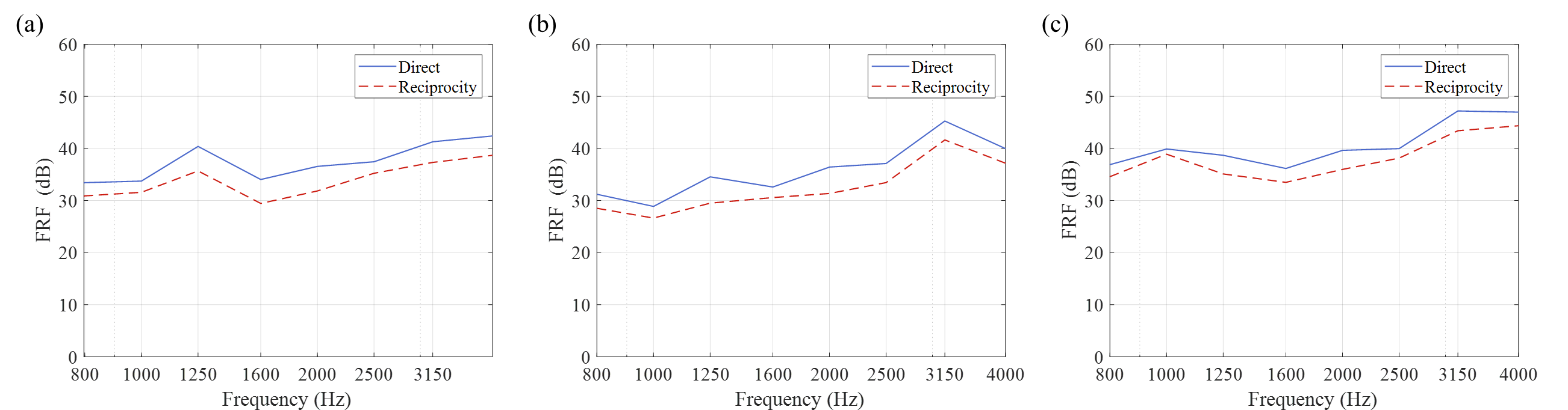

电压放大器
图4:互易方法和直接测试频响函数对比
  ATA-2082高压放大器可有效驱动压电型水下声源,水下声压和壳体振动响应明显,相较背景噪声高20dB以上,保障了数据的有效性。通过互易方法所测试的三分之一倍频程频响函数与直接测试结果,幅值相近、趋势一致,证明了采用互易方法测试水下航行器频响函数的有效性。
