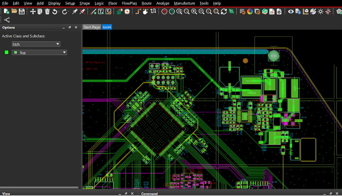

步骤一:打开一个PCB文件,如下图1所示。
allegro图1 打开PCB文件

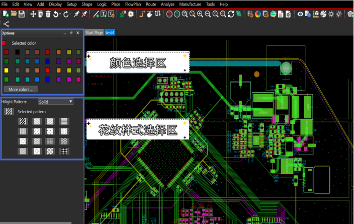

步骤二:依次点击软件上方菜单栏Display→Assign Color,如下图2所示。
allegro图2 选择Assign Color菜单
步骤三:在弹出的Options窗口,可以用鼠标选择想要设置的高亮颜色和花纹样式,如下图3所示。
allegro图3 设置高亮颜色和花纹样式
步骤四:用鼠标左键点击需要高亮的网络即可,如下图4所示。
allegro图4 标记需要高亮的网络
