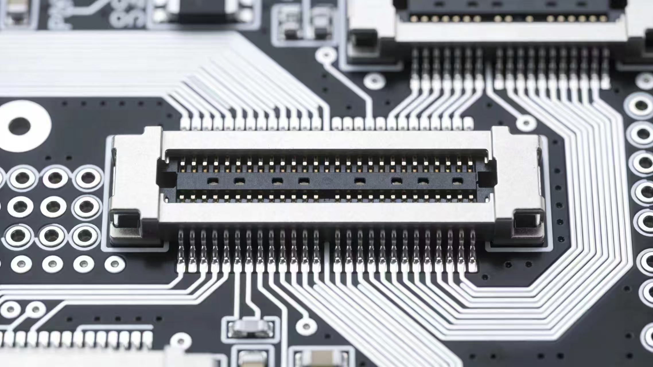

一、认知PCBA座子:定义与核心价值
PCBA座子,又称PCB插座、接线座,是安装在PCB板上,用于实现电气连接、机械固定及模块扩展的基础电子元件,本质是外部设备、线缆与PCB板电路之间的“桥梁”,核心作用体现在四大维度,贯穿电子设备的全生命周期。
其一,可靠电气连接:作为电路导通的关键载体,PCBA座子通过内部金属触点实现电源传输与信号通信,无论是低功耗的控制信号,还是高功率的电力供给,都能通过精准的触点设计保障传输稳定,减少接触损耗与信号干扰。
其二,稳固机械固定:借助卡扣、螺丝、焊脚等机械结构,将导线、插头或电子模块牢固固定在PCB板上,避免因振动、拉扯、跌落等外力导致连接脱落,提升设备在复杂环境下的运行稳定性。
其三,灵活可维护性:可插拔的设计特性,让设备的安装调试、模块更换、故障维修无需焊接操作,大幅提升生产效率与后期维护便捷性,降低运维成本。
其四,模块化扩展:通过标准接口设计,支持板卡堆叠、功能扩展,比如工业设备中的PLC模块座子、消费电子中的扩展接口座子,可灵活适配不同场景的功能需求,简化产品设计流程。
相较于传统焊接连接方式,PCBA座子的核心优势的在于“灵活适配、可靠耐用、便捷高效”,尤其在规模化生产与高频维护场景中,其价值更为凸显,成为现代电子设备不可或缺的核心组件。
