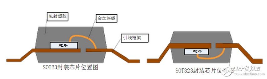

  12. 高频三极管:最好采用特征频率f T为9GHz以上的高频三极管,f T越高,其在高频微波频段的高频增益就越高,具体到使用中,f T越高,其发射信号幅度就越强、接收感应微弱微波信号越灵敏,感应的距离就越远BFS520-SOT323-N2t与PRF947-SOT323-7N是9GHz的高频三极管,BFR370F、BFR360F、BFG340F是f T为12GHz的高频三极管。另外,尽可能的采用SOT323封装的芯片。因为SOT323同SOT23相比较,SOT323封装的芯片固定在引线框架的背面(见右图),可以屏蔽正面过来的干扰波。并且,在PCB布线时,在高频三极管的背面要敷设覆铜板,挡住背面进来的反射波,提高三极管的抗干扰能力。
