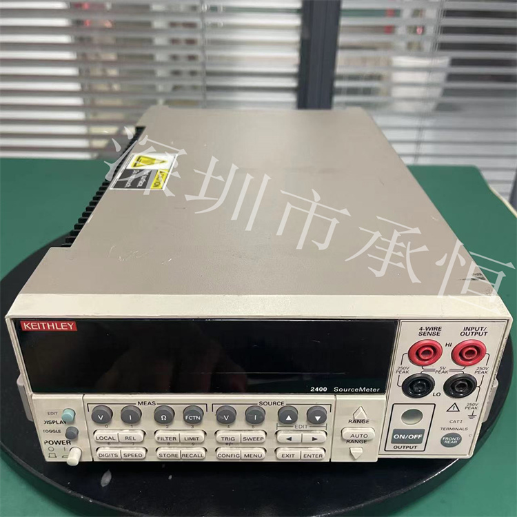

吉时利2400是泰克旗下吉时利推出的经典单通道源测量单元,集电压源、电流源、电压表、电流表、欧姆表五合一功能,是一款高精度直流参数测试仪。该设备专为半导体器件、电子元件、材料电学特性测试设计,可同步输出与精密测量电压、电流,实现四象限源/阱双向工作,替代传统多仪器组合,简化测试系统并提升测量精度与效率。其广泛应用于二极管、晶体管、MOSFET、LED、光伏器件的I-V特性分析,以及低漏电、电阻测量、传感器校准、材料电导率测试等场景,适配科研实验室、产线自动化测试及计量校准等多类需求,是电子测试领域的经典主力设备。

产品核心特点突出,一体化集成设计无需多仪器拼接,减少连接误差与时序问题;四象限工作能力可实现正负电压、电流的输出与测量,适配双向器件测试;测量动态范围宽广,兼顾微伏/皮安级弱信号与伏安级功率测试,精度达±0.012%,噪声极低,保障测量可靠性。同时具备高速测量能力,GPIB下4½位可达1700读数/秒,支持多种扫描模式,可自动生成I-V曲线,脉冲模式可抑制器件自热误差。操作便捷且扩展性强,标配多种通信接口,支持SCPI指令,可集成自动化测试系统,还具备完善的安全保护功能。核心技术包括低噪声输入放大技术,减少电路干扰;变换极性测量技术,提升测量重复性;全自动量程技术,避免人为误差;数据同步记录技术,便于后续数据分析,确保设备在各类测试场景中稳定高效运行。

技术参数方面,电压量程±200mV至±200V,分辨率1μV;电流量程±1μA至±1A,分辨率1pA;直流功率20W,脉冲功率最高1000W;电阻测量范围100μΩ至200MΩ,支持多线测量模式。接口含GPIB、RS-232、触发链路及DIO,物理尺寸为88×426×470mm,净重约7.7kg,适配机架安装与桌面使用。维护上,需定期清洁机身与接口,保持15-30℃干燥通风环境,避免电磁干扰,严禁超量程操作;校准周期建议1-2年,可进行用户自校准与厂内校准。升级建议通过官方工具升级固件,优化性能;可根据需求选配扩展模块与专用软件,提升适配性;其停产后续代型号为2450,多通道需求可选择2600B系列,预算有限可选择低开机时长、近期校准的二手机型。
