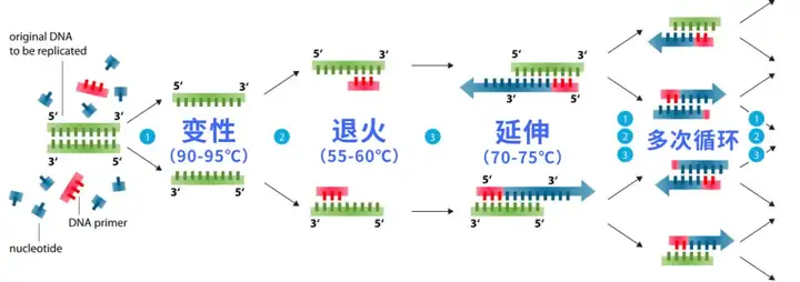

TEC现已成为医疗行业中不可或缺的内置模块,生物样本分析设备、冷敷仪、冷藏箱等医疗设备都需要用到它。下面举一个典型的行业应用案例:TEC在PCR仪器中的应用。它的工作原理包含高温变性、退火复性、延伸复制这三个过程:双链DNA在一定的环境条件下经过90-95℃变性形成单链,然后退火降温至55-60℃,在引物及其他辅助因子的作用下初步结合,快速升温至70-75℃,最后在相关酶的催化作用下合成双链,完成扩增循环。TEC的精确控温、快速升降温、小体积以及稳定性等优势使它成为了PCR仪器实现以上温度循环过程的不二之选。

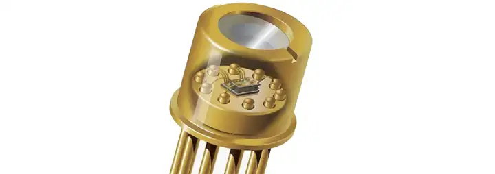

TEC是探测器性能优化的重要工具。例如,红外探测器对温度变化十分敏感,环境热噪声会影响信号质量。TEC能通过维持稳定的低温工作环境,降低噪声水平,大幅提升探测灵敏度。此外,光学探测器和高能物理和辐射探测同样受益于TEC的温控功能。当CCD或CMOS传感器在长时间运行时,热量积累可能导致图像质量下降。TEC模块能够高效散热,使传感器在最佳温度范围内运行,从而提升图像清晰度。以上提及的TEC模块功能对显微成像、天文摄影和高端工业检测等领域来说都有不可替代的作用。
