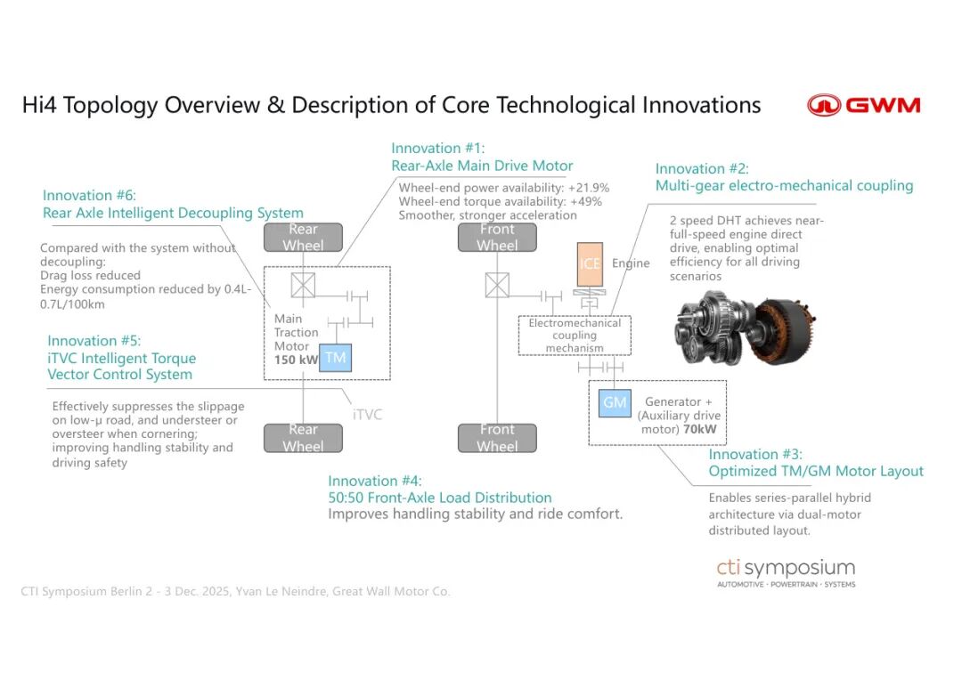

02 长城 Hi4的秘密:前桥权重的重构
2.1 从前桥拥挤到前后分布,Hi4 真正在修复什么系统问题
长城 Hi4 最值得我们关注的地方,不是它用了双电机,而是它先承认了传统双电机混动的根问题:动力源过度集中在前舱
这个问题不是纸面上的 packaging 抱怨,而是会同时外溢到前轴负荷、转向质感、轮端有效驱动力、碰撞缓冲区和热管理拥挤度上。换句话说,很多前桥集中的双电机混动,表面上是在做“动力增强”,本质上却是在拿系统平衡换台架参数。
Hi4 的高明之处,是把这个问题从“系统的堆叠”层面提升到了“权力结构”层面去解决:后桥主驱电机不是附加件,而是能力重分配的中心,它让前桥不再独占牵引与承载责任,前后轴开始形成真正的职责分工。

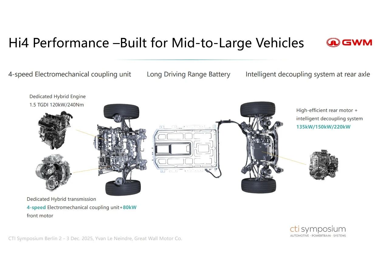

长城把 Hi4、Hi4 Performance、Hi4-Z  Hi4-T 分别映射到主流 SUV、中大型高性能、泛越野与强越野场景,本质上也是在承认:不同用户对“可用轮端能力”的需求形状根本不同,不应该强行用一个总成去打天下。

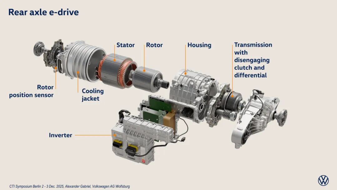

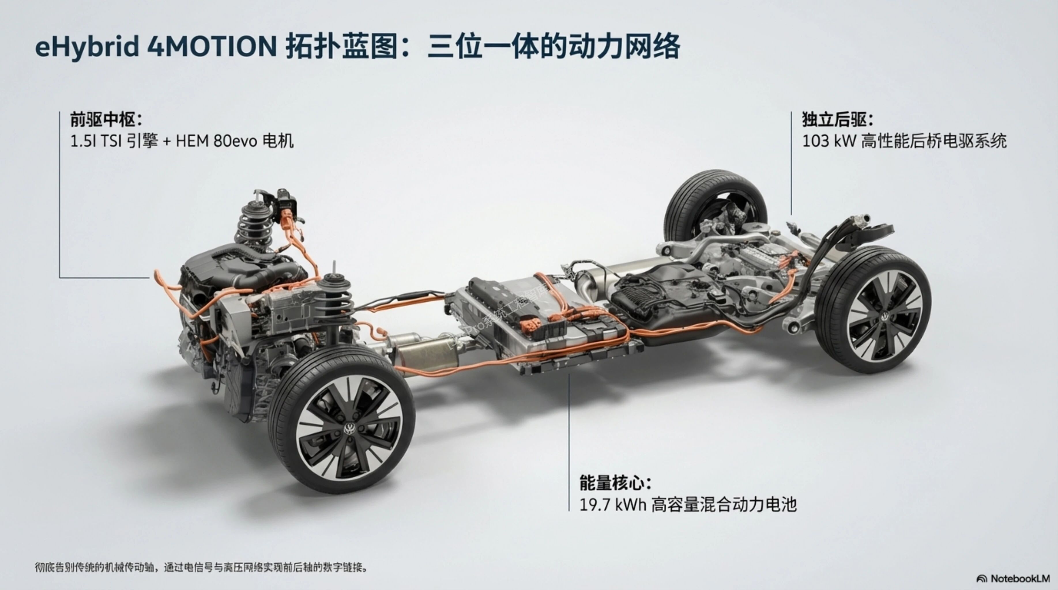

前桥保留 1.5l TSI evo2 + DQ400e evo + HEM80 evo 的成熟 P2 混动箱,后桥再增加一套 103 kW / 250 Nm 的电驱桥,电池做到 19.7 kWh,可用纯电里程到 95 km,AC 充电 11 kW、DC 充电 40 kW,系统功率 180 kW / 350 Nm。
这个参数组合的真正价值不是极限性能,而是它几乎每一个数字都在服务一种很清楚的产品目标:Multivan / California 这类用户,需要的是全年龄段、全旅程、全季节里都“好用”的四驱插混
混合动力
图片来源:VW
通俗点来说,大众这套方案的高阶价值,在于它把“用户感知价值 / 平台开发风险”的比值做得很高。它没有为了追求更戏剧化的动力路径而大改前桥基础架构,而是选择 carry-over 前桥,再用后桥 e-drive 把四驱能力补齐。对商用 / 家用高频使用产品来说,这是一种非常理性的架构哲学:先保证成熟度、维护性、NVH 和充电便利性,再在真正需要的时候按需释放四驱能力

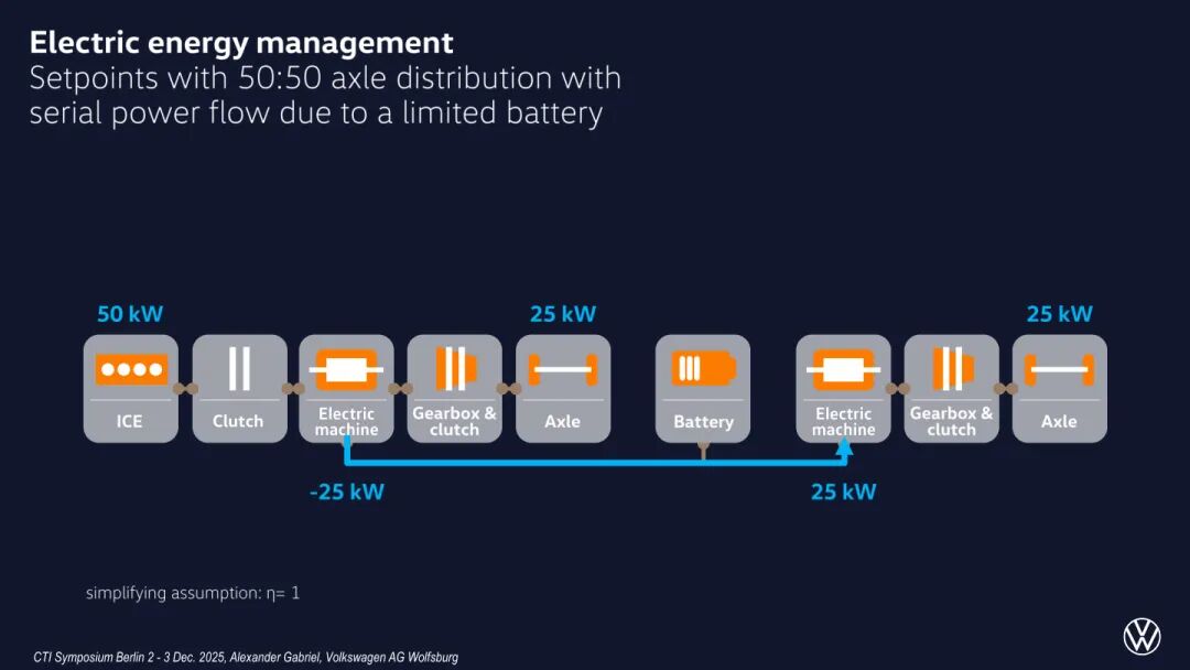

这一节会继续把大众的能量编排逻辑讲透:50:50 串联功率流、低温回收潜力、低 μ 路面按需分配与模块化软件,为什么比单一拓扑更值钱。

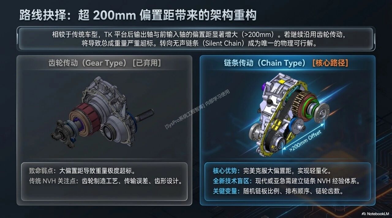

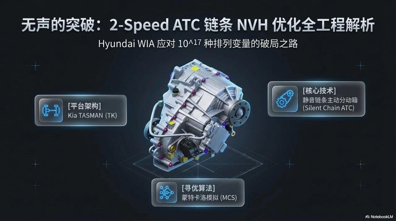

5.2 静音链 NVH 优化:平台成立不等于产品成立

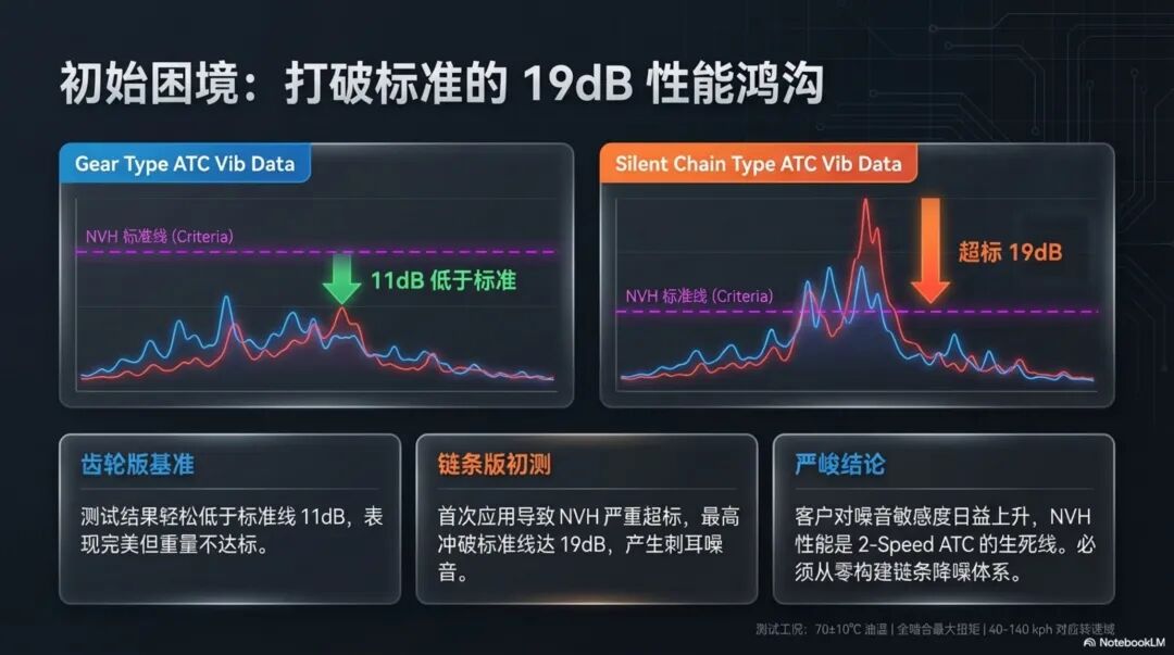

这一节会继续把静音链 NVH 问题讲透:24% random plate ratio、频率平移、随机序列优化与 Monte Carlo 仿真,为什么决定它能不能从“能工作”走向“可量产”。
