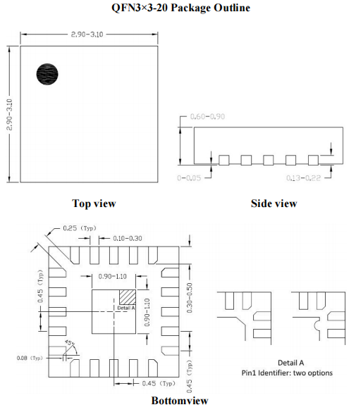

SY7120 并非简单的控制电路与功率器件的组合拼接,而是立足于大功率便携升压设备全场景需求的一体化原生架构设计。芯片集成自适应恒定关断时间控制单元,内置电流模式控制模块,集成低导通电阻同步功率开关管,搭载 PFM/PWM 轻载模式切换电路,配置可编程峰值电流限制模块,内置环路补偿电路,集成软启动控制单元,支持可编程伪恒定频率调节。在 QFN3×3-20 紧凑封装内实现了高集成、低成本、高能效、高可靠性的四重平衡,完美适配充电宝、大功率 AP、电子烟、蓝牙音箱的一站式解决方案。

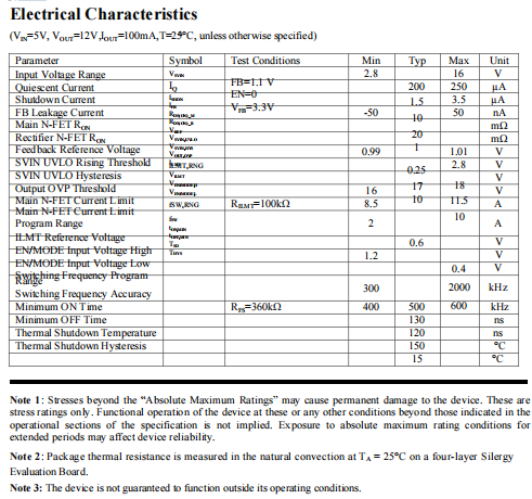

SY7120 支持 2.8V 至 16V 宽范围输入电压,输出电压最高可达 16V 且支持可编程调节,峰值电流限制范围为 2A 至 10A,开关频率可在 300kHz 至 2MHz 区间编程调节,芯片集成低导通电阻同步功率管与内置环路补偿模块,整体采用 QFN3×3-20 小型化封装形式。

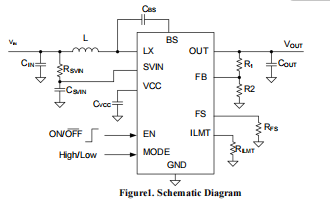

亮点一:核心精准调控技术
SY7120 采用自适应恒定关断时间与电流模式双架构控制,芯片内部反馈参考电压精准稳定在 1V,输出电压可通过外部电阻分压实现灵活配置,开关频率与峰值电流均可通过外部电阻独立编程,兼顾不同应用场景的调控精度需求。

亮点二:全工况高效运行控制
芯片采用同步整流架构,主功率开关导通电阻仅 10mΩ,整流开关导通电阻为 20mΩ,可大幅降低大电流工况下的导通损耗,芯片支持 PFM 与 PWM 两种轻载运行模式自由切换,伪恒定频率设计可在全负载段保持高效运行状态。

亮点四:超低启动与静态功耗
芯片在 2.8V 低压输入条件下即可稳定启动,适配宽压供电场景,芯片静态电流仅为 200μA,关断状态下电流低至 250nA,轻载 PFM 模式下可线性降低开关频率,进一步降低系统功耗,延长便携设备续航。

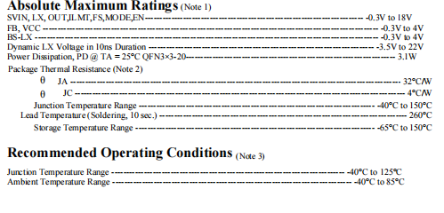

亮点五:全维度硬件安全保护
SY7120 搭载完善的硬件保护机制,输入欠压锁定阈值为 2.8V,芯片结温达到 150℃时触发过温关断保护且具备 15℃迟滞,输出过压保护阈值为 17V,多重防护机制可全面避免芯片与后级负载因异常工况损坏。
