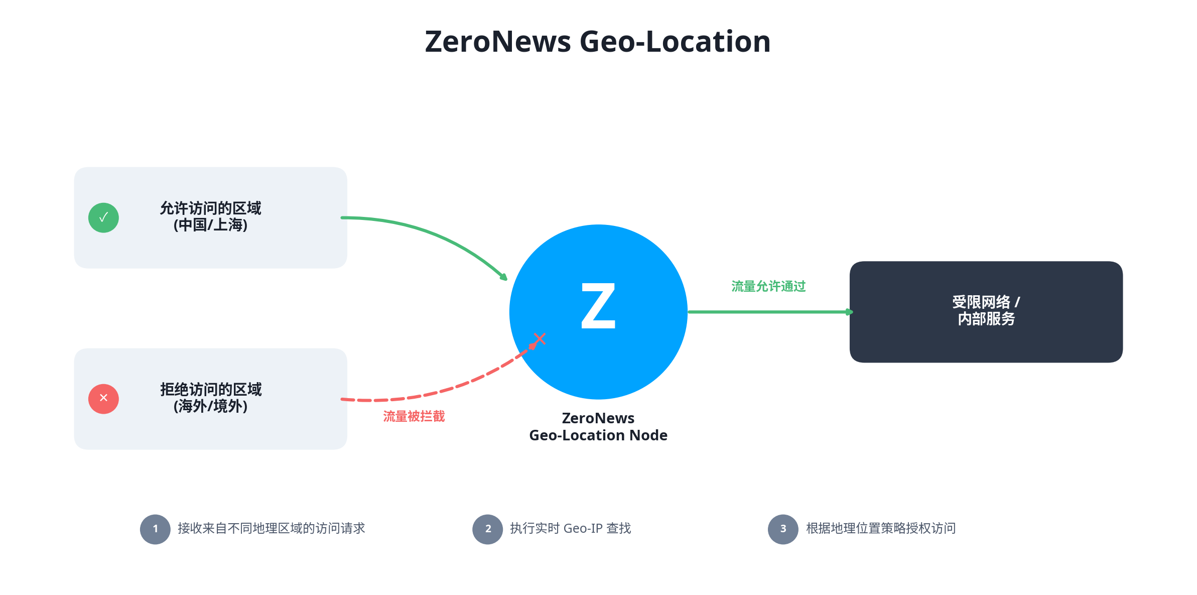

ZeroNews 的地理围栏插件并非简单的黑名单过滤,它是在边缘节点(Edge Nodes)利用高性能的 Geo-IP 数据库 进行实时匹配。
A. 区域化准入决策
插件支持对国内流量精确到省份直辖市(如:仅允许上海、广东的流量接入),对海外流量精确到国家级别。
● 技术实现: 当一个 TCP/HTTP 请求到达 ZeroNews 分布式网关时,网关会提取源 IP,在零拷贝状态下完成地理信息比对。
● 技术收益: 如果请求不符合预设范围,连接将在边缘被直接丢弃或重置,数据包完全不会进入你的内网通道,极大地节省了本地带宽和计算资源。
B. 灵活的策略配置
● Default Deny (默认拒绝): 仅允许特定区域访问,适用于高安全等级的内部系统。
● Targeted Blocking (定向拦截): 拒绝来自高风险地区或非业务相关地区的扫描流量。
