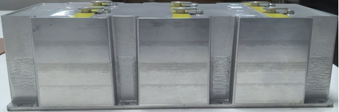

深耕新能源磁性元件行业多年的磁极,正是这场磁集成技术突围中的佼佼者。近期,其重磅推出的430kW三合一逆变电感磁集成储能电源实测效率以98.8%的超高效率、缩减1/3的体积,一举树立了磁集成技术应用的行业新标杆。

谈及磁集成产品的核心性能,海来布曲给出了一组极具说服力的数据:“和传统方案比,这款磁集成产品的体积直接缩减了1/3,效率更是提升了0.7个百分点,现在额定工况效率稳定达到98.8%。”
电源
三合一逆变电感磁集成
