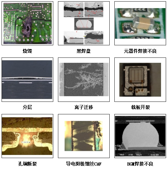

一、 PCB/PCBA失效分析
PCB 作为电子元器件的电气连接载体和支撑体,其质量直接决定终端设备的可靠性。随着无铅焊接和密集组装技术的发展,PCBA 的失效模式愈发复杂。
pcb
1、常见失效模式
爆板分层、CAF(导电阳极丝)迁移、焊点开裂(IMC层过厚/脆裂)、电化学腐蚀、短路烧毁、BGA 枕头效应等。

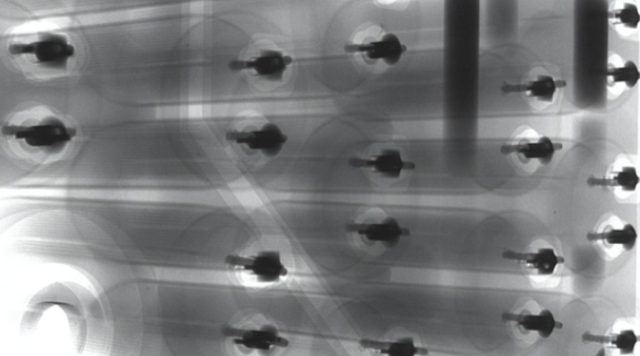

2.1、无损透视定位:
X-ray 透视与 3D X-ray (CT):检查 BGA 焊球空洞、IC 内部键合线断裂、PCB 内层开路。
超声波扫描显微镜 (C-SAM):分层与裂纹的克星。通过超声波反射差异,无损检测塑封器件内部、PCB 基材、散热底板的分层、空洞和裂纹。

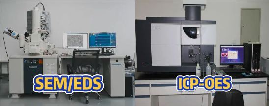

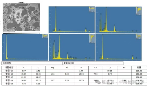

2.2、微观形貌与元素分析:
SEM + EDS (扫描电镜与能谱):观察焊点断裂微观形貌(韧窝/解理),分析腐蚀产物元素构成(如硫、氯)。

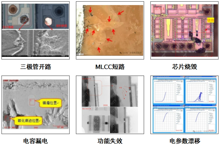

二、 电子元器件失效分析
从简单的电阻电容到复杂的 CPU/GPU,元器件的失效往往是整机故障的源头。分析难点在于芯片尺寸极小,往往需要微米甚至纳米级的解剖。
pcb
1、常见失效模式
EOS (电气过应力烧毁)、ESD (静电击穿)、栅氧层漏电、金属化电迁移、键合线疲劳断裂、芯片开裂。

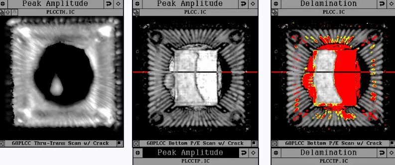

2.1、无损扫描:
C-SAM:检查封装内部 Die Face (芯片表面) 或 Lead Frame (引线框架) 的分层,这是潮敏失效的首要检测步骤。

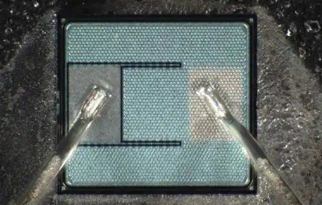

2.2、芯片开封与制样 (核心步骤):
化学/激光/等离子开封:在不损伤内部芯片和金线的前提下,移除塑封料外壳。
FIB (聚焦离子束):芯片级的“手术刀”,用于特定晶体管的截面切割与电路修补,配合 SEM 观察栅极结构缺陷。

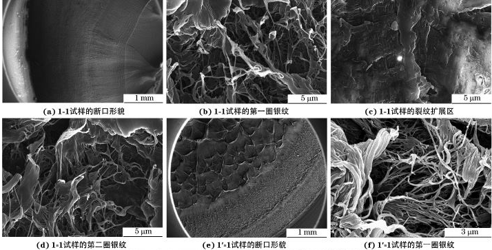

四、 高分子材料 (塑料/橡胶/胶粘剂) 失效分析
高分子材料具有粘弹性,其失效受温度、氧气、光照、溶剂等多重因素影响,化学降解往往是主要原因。
pcb
1、常见失效模式
环境应力开裂 (ESC)、热氧老化变脆、水解降解、增塑剂析出、疲劳龟裂。

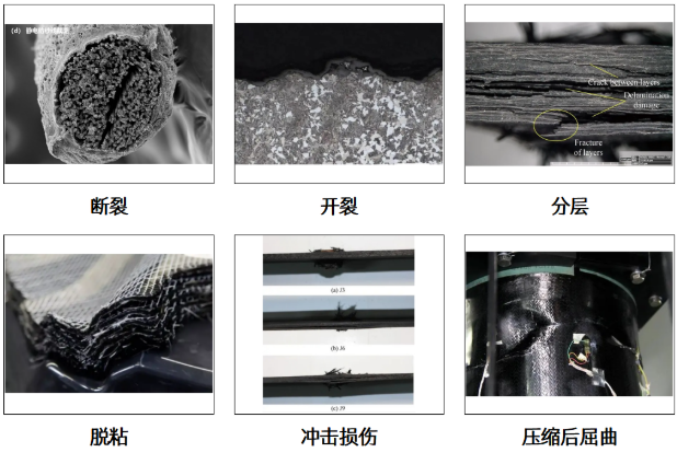

五、 复合材料与涂层/镀层失效分析
复合材料的失效往往发生在界面;涂层失效则涉及基材与膜层的结合力。
pcb
1、核心检测手段一览
1.1、界面结合力:
划格法/拉拔法:定量测试涂层附着力。
SEM 截面分析:通过离子研磨 (CP) 制备无应力损伤的截面,观察涂层与基材界面是否存在柯肯达尔空洞或富集层。
