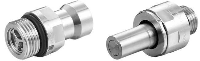

在安富利代理的IP&E(互连、无源与机电器件)全系列产品线中,连接器的品类尤为丰富,可为客户提供多样化的选型支持,进一步优化其设计。以安费诺的UQB和UQDB系列液冷连接器为例,这两款连接器的技术指标超越了开放计算项目(OCP)制定的标准和设计规范。UQB系列采用快速连接技术,而UQDB系列则具备盲插功能,便于安装。这两款不同系列的连接器均采用高性能的航空级密封材料,并配备双向截止阀和干式断开自密封功能,可有效防止泄漏和滴液。为了延长器件的使用寿命,UQB和UQDB系列液冷连接器采用了不锈钢材质来防止腐蚀。

UQB/UQDB系列连接器符合OCP通用快速断开标准,该标准适用于利用液体冷却电子设备的不可燃单相系统。 “单相” 指所使用的流体始终处于液态。而在两相系统中,流体会经历汽化和冷凝过程。这个过程能够带走更多的热量,散热效率更高,但系统复杂性也大幅增加。
