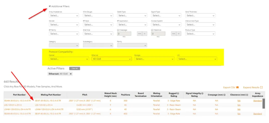

协议定义了 数据的打包、传输和错误检查方式 。它们 依赖于满足标准中概述的电气要求的物理互连器件(如连接器和线缆) 。上图所示,您可在Samtec Solutionator参数化搜索工具中按协议筛选。同时,您几乎可以在每个产品页面上找到完整的对应协议列表。

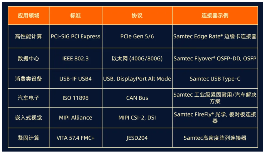

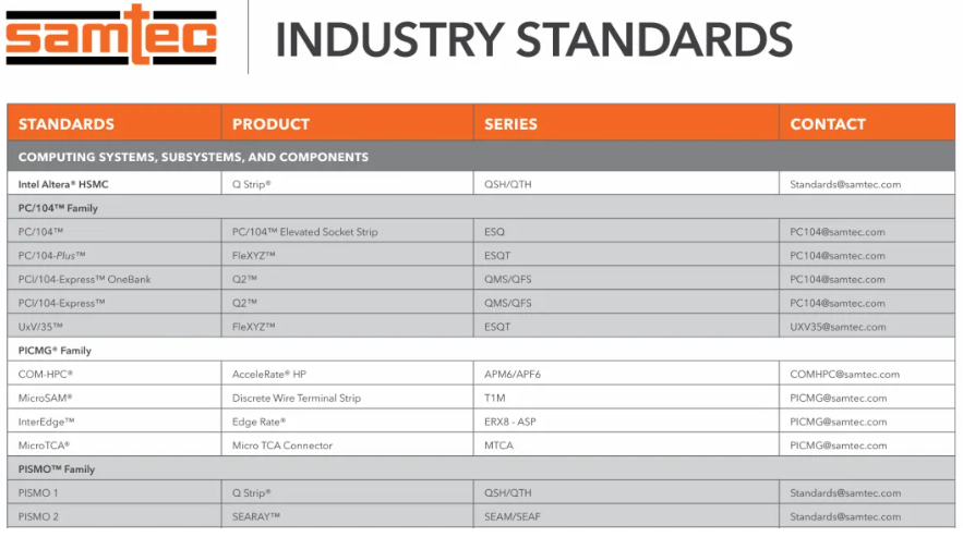

下表展示了标准、协议和连接器在实践中如何对应:
Samtec
此表中的示例并非详尽无遗,但展示了模式: 标准定义框架,协议管辖通信,连接器实现互联
