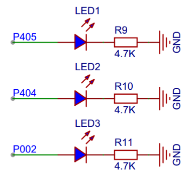

电路原理图,可以看到开发板上有三颗用户LED,分别连接到微控制器的不同引脚:
LED1:P405
LED2:P404
LED3:P002
以LED1(P405)为例,来介绍如何通过e² studio和FSP配置工具来点亮并使其闪烁。

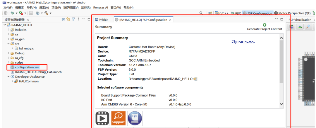

切换到FSP配置界面:
在e² studio的项目资源管理器中,双击configuration.xml文件,打开FSP图形化配置界面。

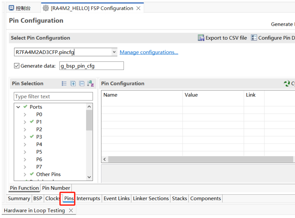

进入引脚配置:
点击界面下方的“Pins”标签页,进入引脚配置界面。

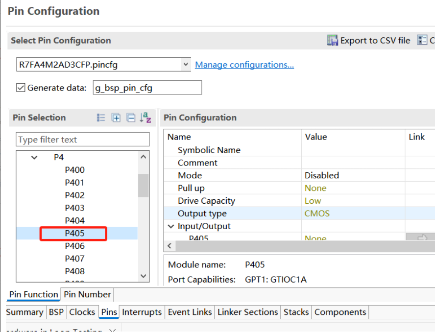

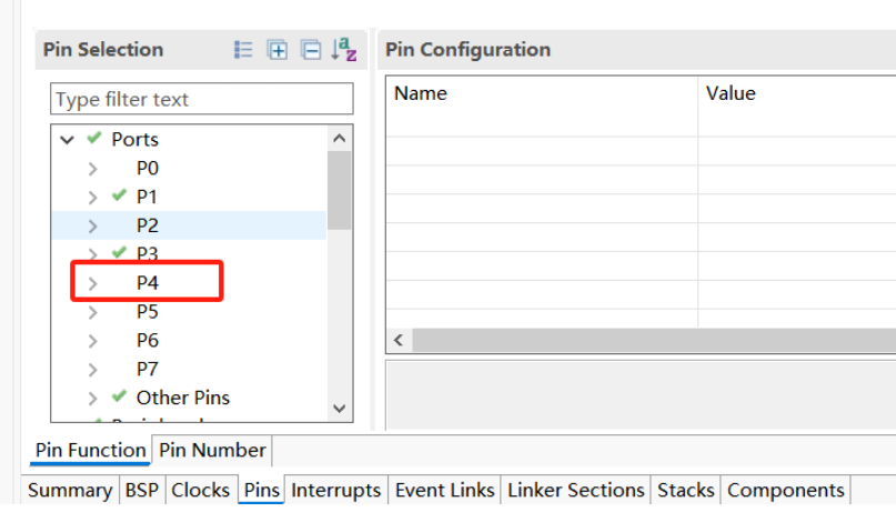

配置P405引脚:
在引脚配置界面中,找到P405。可以通过左侧的“Peripherals”列表,依次展开Ports>P4>P405来快速定位。
mcu
点击可查看大图
mcu
点击可查看大图

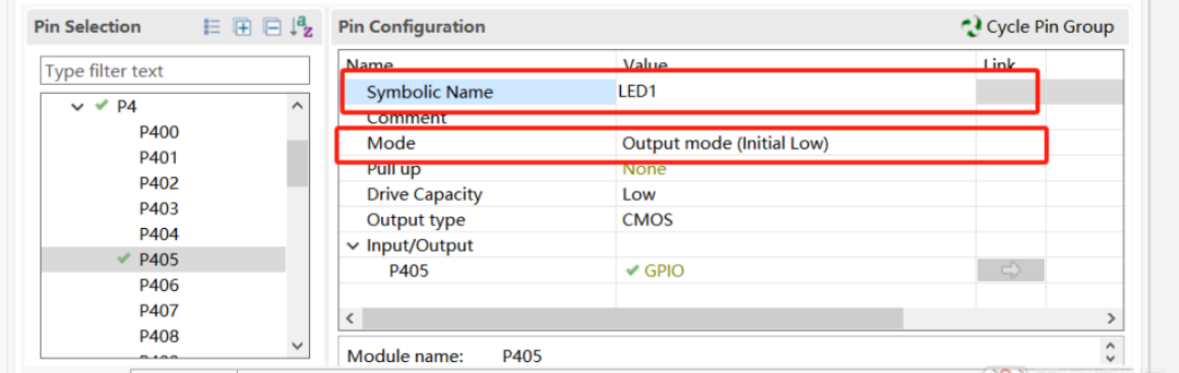

点击P405,在右侧的“Pin (P405) Properties”窗口中进行如下设置:
Mode:将其设置为GPIO Output。
Symbolic Name:为这个引脚起一个有意义的别名,例如LED1。这个名称后续会在代码中用到。
Initial Output Level:根据原理图,LED的阳极接3.3V,阴极通过电阻连接到MCU引脚。因此,当引脚输出低电平(Low)时,LED点亮;输出高电平(High)时,LED熄灭。我们将初始电平设置为High,让程序启动时LED处于熄灭状态。

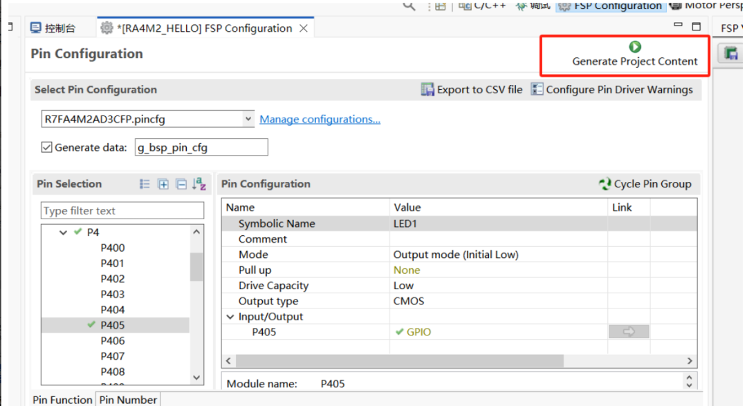

生成项目代码
完成引脚配置后,需要让FSP工具将这些图形化的配置转换成实际的初始化C代码。
点击FSP配置界面右上角的“Generate Project Content”按钮(绿色箭头图标)。
稍等片刻,e² studio会在后台自动更新项目代码,包括引脚的初始化函数等。

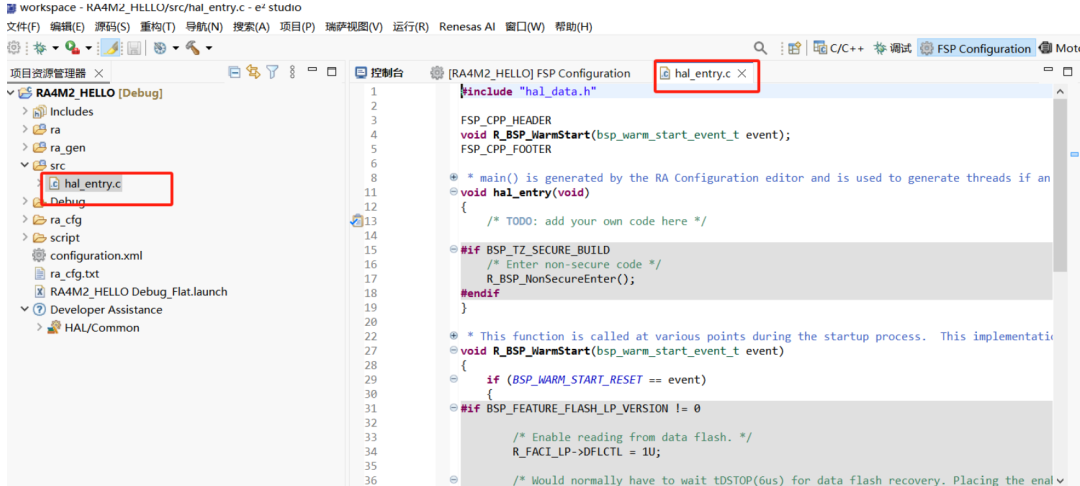

编写应用程序代码
代码生成后,我们就可以编写业务逻辑了。用户的应用程序代码主要在src/hal_entry.c文件中编写。
mcu
点击查看大图
打开hal_entry.c:
在左侧的项目资源管理器中,展开src文件夹,双击打开hal_entry.c文件。
mcu
点击可查看大图
编写闪烁逻辑:
找到文件中的hal_entry(void)函数。所有的用户代码都将从这里开始执行。在该函数内的/* TODO: add your own code here */注释下方,添加一个while(1)无限循环,并在循环中控制LED1引脚的电平状态。

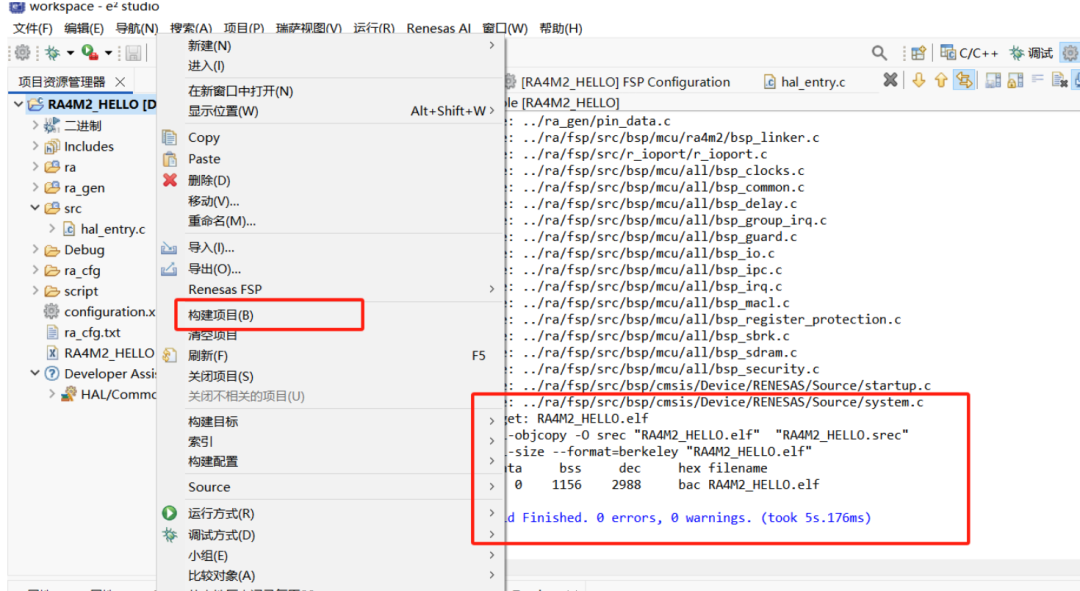

编译项目:
点击工具栏上的“构建”按钮(锤子图标),或者使用快捷键Ctrl+B编译项目。请确保编译过程没有错误,可以在下方的“控制台(Console)”窗口中查看编译结果。

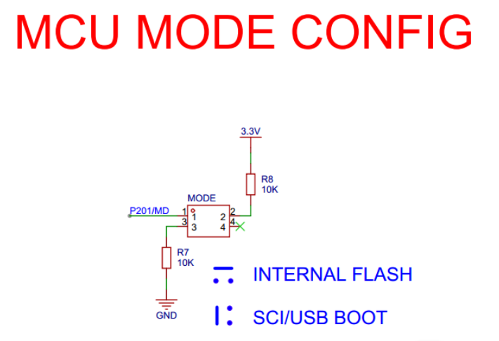

原理图显示了微控制器(MCU)的P201/MD引脚,这个引脚是模式选择引脚。它决定了MCU在上电或复位后从哪里开始执行代码:
INTERNAL FLASH(内部闪存模式):当MD引脚为高电平(通过R8上拉到3.3V)时,MCU会从其内部的Flash存储器启动。这是程序正常运行的模式。
SCI/USB BOOT(串行/USB启动模式):当MD引脚为低电平(通过R7下拉到GND)时,MCU会进入Bootloader模式。在此模式下,它会等待通过SCI(UART)或USB接口接收新的固件程序
mcu
点击可查看大图
在开发板上找到与P201/MD引脚相连的跳线帽或拨码开关。
切换到SCI/USB BOOT模式:将跳线帽连接到图中标示的SCI/USB BOOT位置。这通常意味着将MD引脚和GND连接在一起。
连接开发板:使用USB线将开发板连接到电脑。此时,开发板上的板载USB转串口芯片(如 CH340)会被电脑识别为一个 COM 端口。
复位 MCU:在切换完模式后,按一下开发板上的复位按键,或者重新给开发板上电。这一步至关重要,它能确保MCU在新的引脚电平下启动,从而进入Bootloader模式。

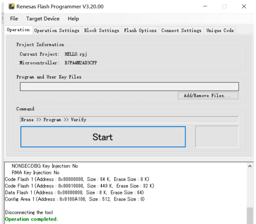

软件工具

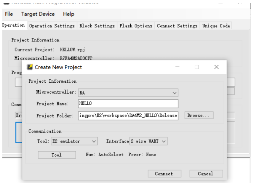

Renesas Flash Programmer(RFP)
打开Renesas Flash Programmer
新建工程:在RFP中创建一个新工程。
配置工程:
Microcontroller:选择RA系列,并找到您的具体型号R7FA4M2AD3CFP。
Tool:选择COM Port。
Port:选择您的开发板在设备管理器中显示的COM端口号。
Baud Rate:选择一个合适的波特率,可以从一个较低的值(如115200 bps)开始尝试。
连接:点击“Connect”按钮。如果硬件设置正确,RFP应该能成功连接到MCU。
加载固件:在RFP的主界面,浏览并选择您在上一步中找到的.srec固件文件。
开始烧录:点击“Start”或“Program”按钮,RFP 会将固件文件通过串口发送给MCU的 Bootloader,并写入到内部Flash中。等待进度条走完,提示烧录成功。
