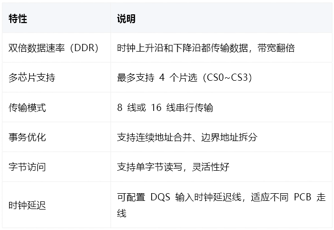

DSMC 核心特性
高速通信

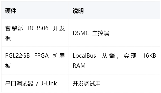

二、硬件准备
高速通信

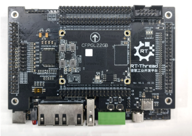

连接方式
RC-PI-3506 开发板与 FPGA 扩展板通过 DSMC 接口连接:
高速通信
睿擎派 RC3506 与 PGL22GB FPGA 扩展板连接示意
高速通信

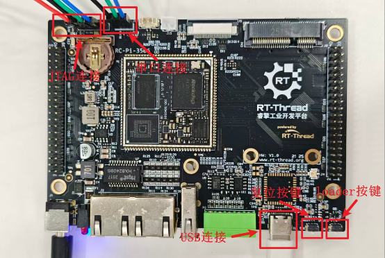

睿擎派 RC3506 开发板

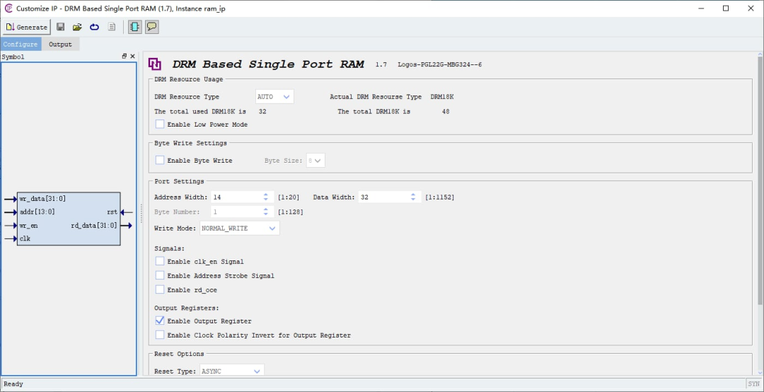

配置 RAM 和 PLL IP 核
RAM IP 核配置:
高速通信
PGL22GB RAM IP 核配置:16KB 容量,32 位数据宽度

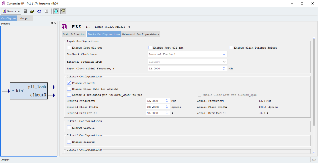

PLL IP 核配置:
高速通信
PGL22GB PLL IP 核配置:生成 DSMC 所需时钟

修改 clock-frequency 后,需同步修改 FPGA 侧 PLL 配置
