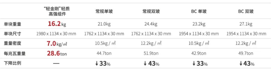

组件重量:16.2kg
组件尺寸:1980×1134×30 mm
重量密度:7kg/㎡ 相较于常规双玻组件12.2 kg/㎡,减重40%以上;

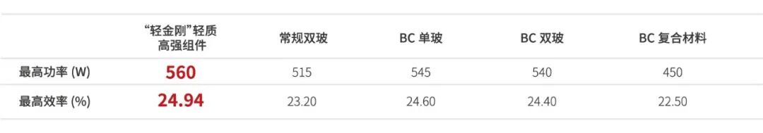

最高功率:560W;
最高效率:24.94%

优势一: 极致轻质,强度保障
晶科“轻金刚”轻质高强组件单平米重量仅7公斤,较常规双玻组件减重40%以上。每MW项目组件总重仅28.6吨,较BC双玻组件减重约20吨。这意味着大量原本需要加固或根本无法安装的屋顶,现在可以直接铺设光伏,无需任何结构改造。

优势二:24.94%高效率,轻质且高效
市面上大部分轻质组件的通病是为了轻而轻,发电效率大打折扣。晶科”轻金刚”轻质高强组件打破了这一妥协。
晶科”轻金刚”轻质高强组件最高功率560瓦, 24.94%超高效率,而柔性组件或BC复合材料组件只有450到460瓦,单块组件功率提升100瓦以上。这意味着同样的屋顶面积可以安装更高容量的电站。更重要的是,高功率直接带来系统成本的优化:组件数量减少,支架、线缆、汇流箱等BOS成本下降;安装工时缩短,人工成本降低;整体BOS成本较常规轻质方案进一步下降3%到5%。

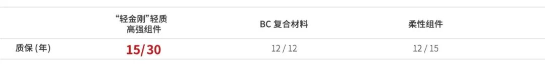

优势三:减重不减质,30年功率质保的底气
轻质组件的致命质疑是轻了,可靠性是不是也打了折扣?晶科”轻金刚”轻质高强组件用技术和数据回应这一质疑。
结构强化设计方面,采用1.6毫米轻质玻璃,在保证透光率的前提下降低重量;边框行腔加强设计,边框厚度提升,整体机械强度提升;增强胶膜封装,密封性、耐湿热、抗隐裂性能大幅增强。
载荷认证方面,正面最大载荷3600帕,相当于抵御3.6米厚积雪:可承受35mm冰雹冲击,组件无破损。背面最大载荷2400帕,相当于抵御12级大风。在极端天气面前,它提供了坚实的强度安全屏障。
长期可靠性指标方面,温度系数-0.26%/°C,高温发电损失更小;功率质保30年,较柔性组件或复合材料组件长12-15年;首年衰减不超过1%,逐年衰减0.35%,均优于行业平均水平。
