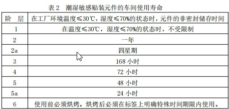

什么是MSL标准?
为了衡量元器件的潮湿敏感度,业界制定了一套MSL(Moisture Sensitivity Level)标准,总共分为8个等级。在标准车间下,1级没有时长限制;2级是1年,在特定环境下储存则没有时长限制;2a级储存时间是4周;3级储存时间是7天;4级是3天;5级是2天;5a级是1天;最高的6级是使用前必须进行烘烤,并在规定时间内完成贴装。
