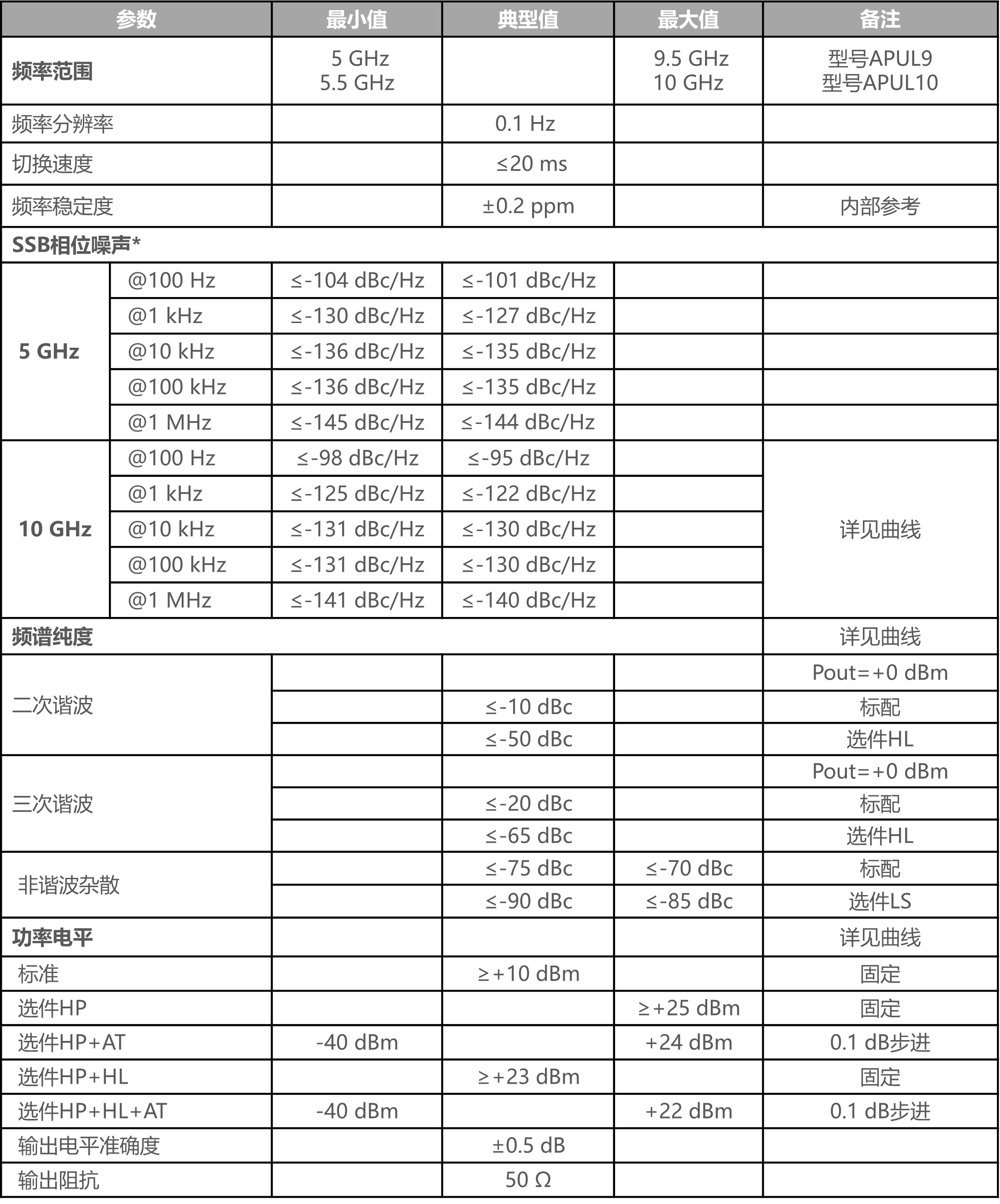

宽频输出时,单音信号之外的非谐波杂散与谐波分量同样侵占宝贵频谱。安铂克科技APUL系列标配杂散≤ -75 dBc,选件LS进一步压制至-90 dBc;谐波标配-10 dBc,选件HL则强化至-50 dBc。这些数值背后是输出级滤波与偏置优化的结果。尤其值得注意的是,该模块在+0 dBm标准输出时谐波表现较差,而选件HL通过内置开关滤波器组将谐波大幅抑制——这为需要驱动高线性混频器或直接采样的应用提供了干净的激励源,避免因谐波混叠在宽带数字接收机中产生虚假信号。
合成器安铂克科技APUL系列频率综合器技术指标

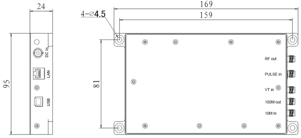

对于空间受限的OEM系统或便携式测试平台,APUL系列频率的159 × 95 × 24 mm体积和0.5 kg重量意味着它可被直接嵌入机箱。其开放VT调谐电压输入端口为高级用户提供了绕过内部锁相环、直接进行模拟扫频或FM调制的可能性——这在需要快速啁啾的雷达模拟或特定量子操控序列中尤为实用。同时,内置100 MHz参考时钟输出相位噪声低至-135 dBc/Hz@100 Hz,可作为系统中其他频率源或采集板的共参考时钟,有效避免多参考引入的差分相噪恶化。
合成器APUL系列结构尺寸
