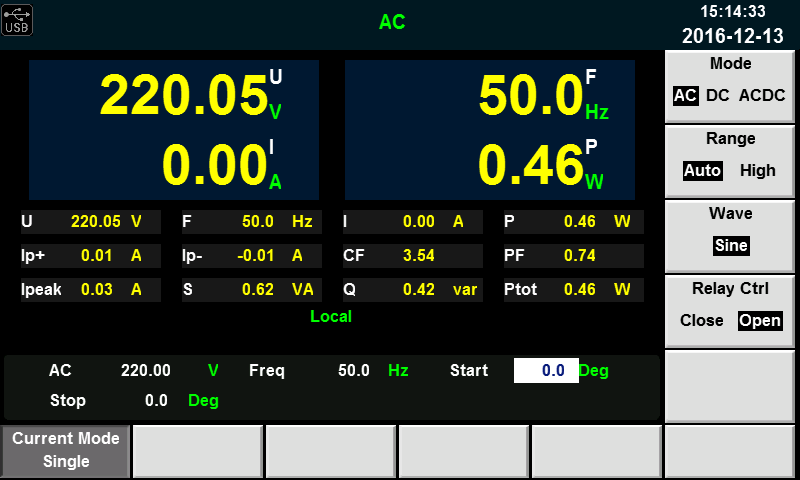

一、有功功率,功率因素,效率测试
7"DSO高清大屏实时显示电压,电流,有功功率,无功功率,视在功率等实测参数,效率测试只需将输出端的负载功率除以IT7600显示的有功功率即可得到。

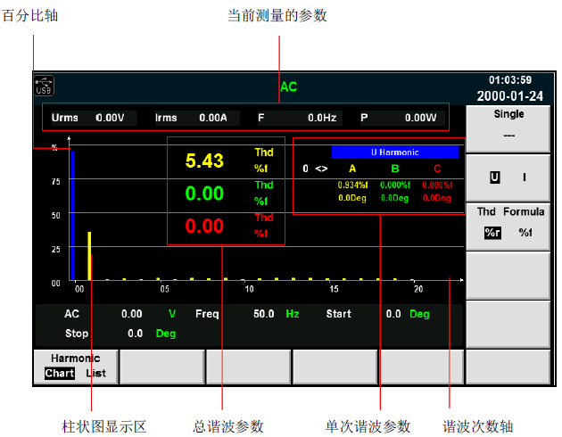

二、谐波电流测试
艾德克斯IT7600高性能交直流电源具有强大的谐波分析功能,可以测量高达50次电压和电流在三相上的谐波成份。
艾德克斯
图①、IT7600的谐波测量界面

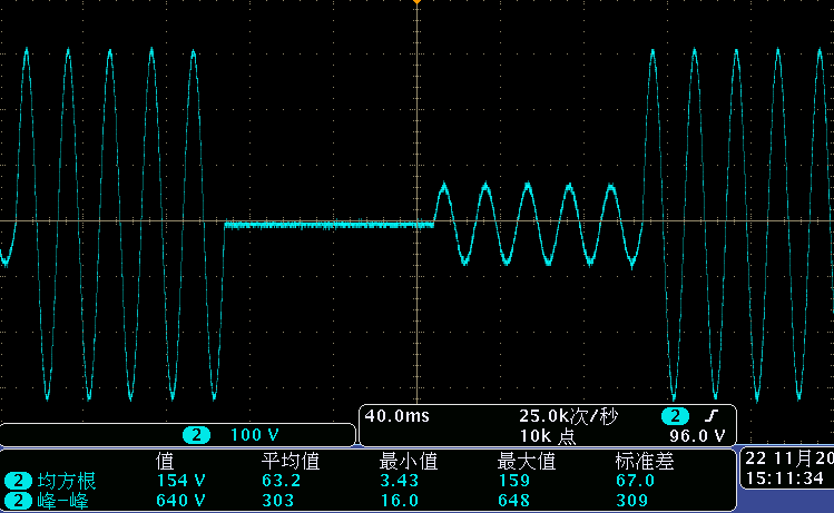

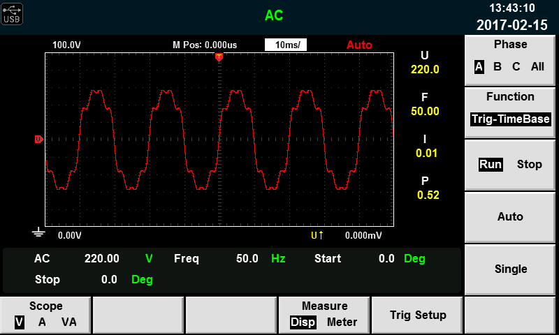

艾德克斯IT7600既可以仿真常见的市电异常(短暂停电,电压缓升,缓降等),也可以仿真谐波失真波形,如图②、图③所示。
艾德克斯
图②、市电异常仿真
艾德克斯
图③、谐波仿真

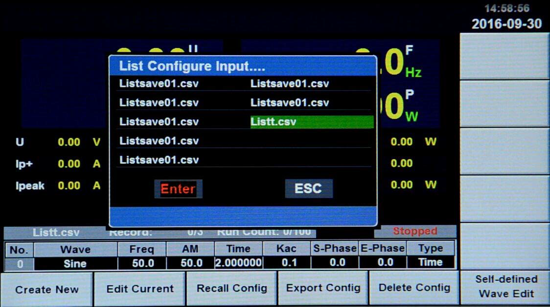

另外对于复杂的波形仿真IT7600支持.CSV格式文件导入生成波形功能,只需事先在电脑上用EXCEL编辑表格,通过USB直接导入电源生成波形输出,可有效降低编辑复杂波形的工作量。
艾德克斯
图④、导入用户自定义波形
对于任一测试过程中都有可能遇到用示波器观察实时的波形变化情况,此时IT7600自带的波形显示功能(电压+电流),可轻松解决该问题。
