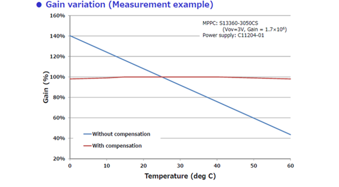

  以滨松S13360-3050CS为例,如果不进行温度偏压补偿,MPPC/SiPM增益随温度升高而下降。滨松开发出了自带温度偏压补偿功能的电源模块,专门用来对MPPC/SiPM进行温度偏压补偿,例如C11204-01。
MPPC
  如下如所示,通过温度偏压补偿之后,即使MPPC/SiPM在温度跨度近60℃的条件下使用,其增益都可以保持非常稳定的状态。
