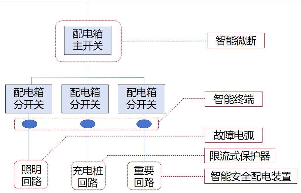

核心配置:主回路 ARCM 系列监测装置 + 出线回路智能微断 + 照明回路 AAFD 故障电弧探测器 + 充电桩回路 ASCP 限流式保护器 + 重要回路 AISD 智能安全配电装置
实现功能:覆盖教室、实验室等集中用电区域,精准识别线路老化打火、过载、漏电等隐患,对充电桩短路实现 150 微秒内灭弧切断,禁止违规电瓶车充电。
4. 末端 PZ30 箱(63A 及以下)
核心配置:ASCB 系列智能微断 + 出线回路智能终端配电传感器 + 专项功能探测器(故障电弧、限流式)
实现功能:适配宿舍、办公室等末端场景,监测单个回路用电状态,支持本地手动通断与远程定时控制(如放学后自动断电),重要回路实现 “电不打火、电不伤人” 防护。
