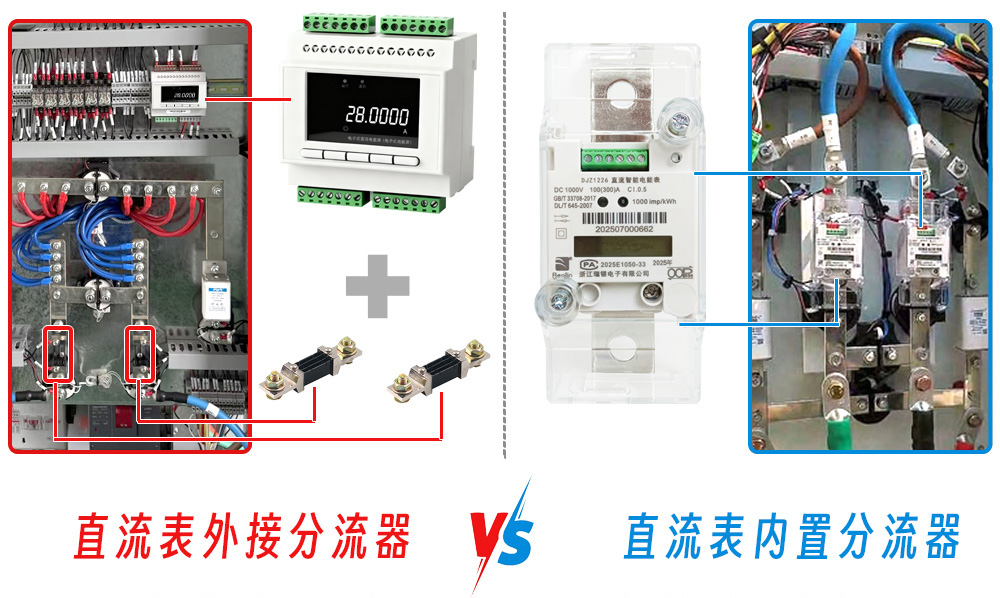

直流电能表

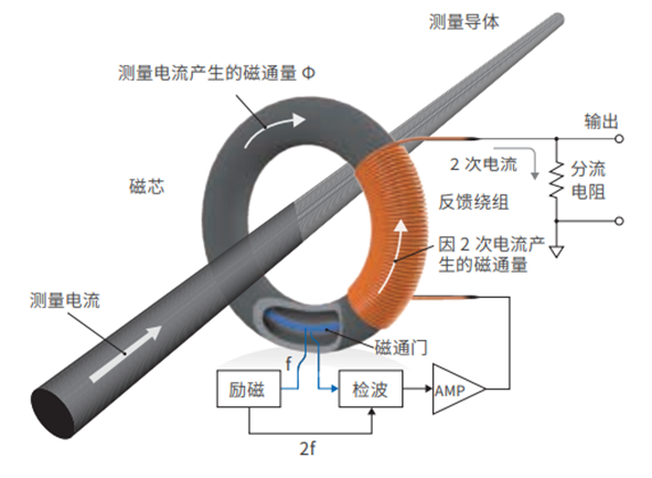

02 磁通门电流传感器
这是一种利用高导磁率铁芯在交变磁场中的饱和特性,来间接测量微弱磁场的技术。
直流电能表
它的特点非常鲜明:精度极高,温度漂移极小,经常被用于高精度直流检测、电气绝缘监测和计量校准领域。但其缺点是成本高昂且响应速度相对较慢。

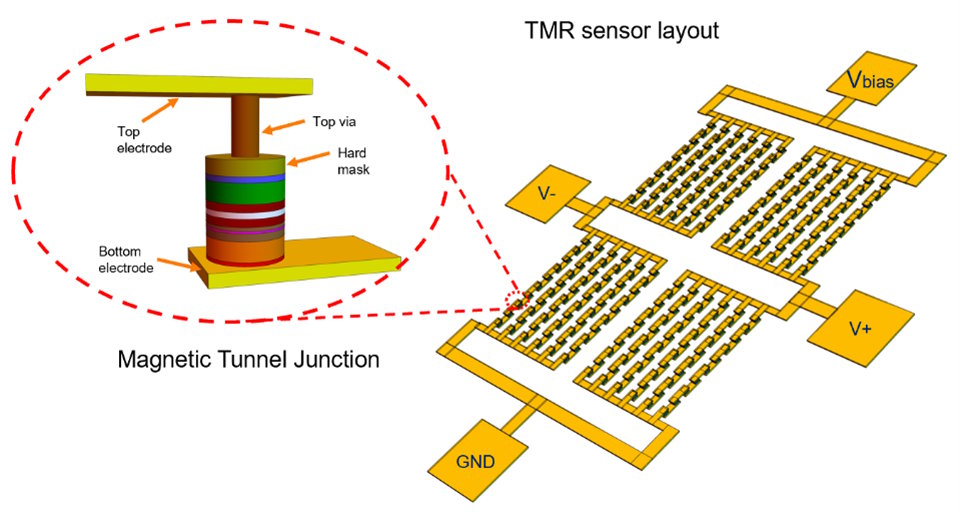

03 TMR传感器等
TMR的全称是隧道磁电阻效应(Tunnel Magnetoresistance),简单来说,它是一种基于磁电子学的高精度磁传感器,核心是利用“铁磁层/非磁绝缘层/铁磁层”的纳米级三明治结构,通过电子自旋实现磁信号到电信号的精密转换。

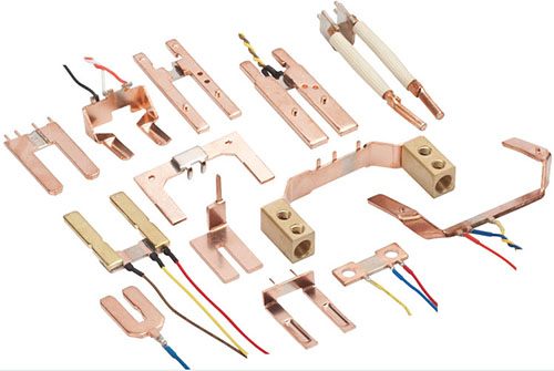

不管外围技术怎么演变,物理定律永远是最诚实的。分流器的工作原理极其纯粹——欧姆定律。由于它本质上就是一个具有极低温度系数的精密锰铜电阻,其电阻-电流变化曲线几乎是一条完美的直线,线性度极其优异,非线性误差非常小。

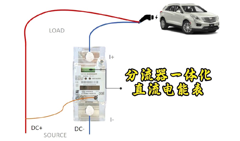

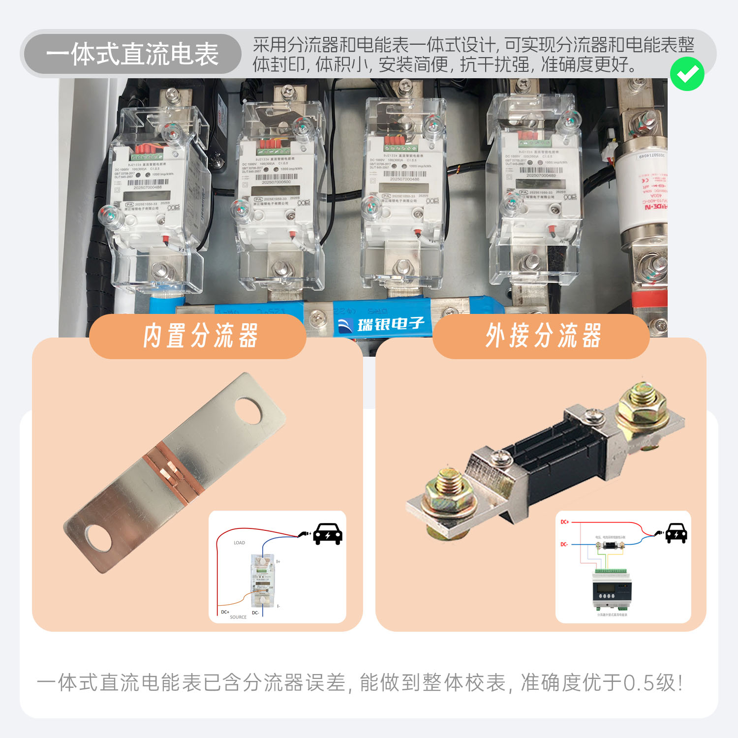

02 极致的性价比与高可靠性
直流电能表
霍尔和磁通门等传感器虽然功能丰富,但它们不仅需要复杂的铁芯和线圈,还需配套二次电源和繁复的补偿电路。尤其是在直流电能表领域,一些高精度的闭环霍尔传感器单价是普通分流电阻的5倍甚至10倍以上。
反观分流器,结构极其简单,纯属无源器件,不需要额外供电即可可靠工作,极其皮实耐造。在对于成本极度敏感的民用直流电能表、充电桩市场中,分流器的物美价廉是任何复杂传感器都难以逾越的鸿沟。
