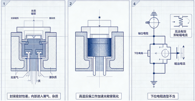

3.2 暗电流增大,信号误触发
光敏管受污染、氧化,导致无光照时暗电流急剧增大,光耦出现非预期导通,引发电路误动作。
现场表现:无输入信号时,光耦输出端仍有微弱电流,输出电平异常,继电器误吸合、阀门误动作、数字信号出现乱码;设备待机功耗异常升高。
踩坑原因:选用封装密封性差的光耦,内部进入潮气、杂质;高温反偏工作加速光敏管氧化;输出端下拉电阻选型不当,无法有效抑制暗电流。
