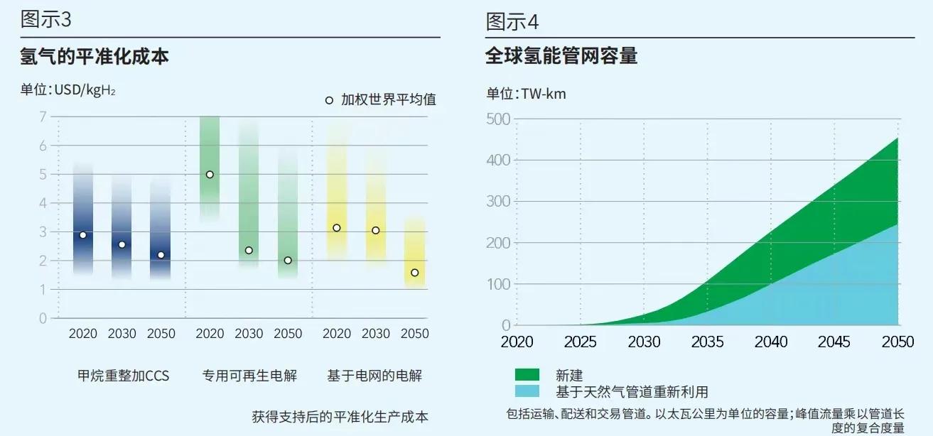

目前新能源电价在0.3元/kWh左右,对应AEM制氢成本(含电力成本与设备运维成本)为21元/kg,部分地区深谷电价可低至0.2元/kWh,对应制氢成本可降至16元/kg左右,而当电价达到0.15元/kWh时,AEM制氢成本为12元/kg左右,这一价格已经可以和灰氢接近,绿氢全面替代将有望实现。

作为稳定长距离的运输方式,输氢管道建设成本不菲,因此,只有具备规模效应,才能提升其经济性。据相关数据显示,年输50万吨级的管道输氢项目,百公里成本为0.5元/kg,100万吨级管道项目其百公里可降至0.3元/kg,而当体量突破年150万吨时,百公里输氢成本仅为0.23元/kg。

随着国内外绿氢需求的提升,绿电、绿氢地区资源错配问题日益显著,管道输氢已被视为实现‌绿氢大规模、低成本远距离输送‌的核心路径,到2030年,中国规划输氢管道总里程将达 ‌3000~5000公里。

从以上数据可以得知,在当前绿电0.3元/kWh的标准下,AEM制氢+1000公里管网输氢的终端用氢成本在23.3-26元/kg,叠加用氢补贴后,竞争力仍显不足,但当绿电下探至0.15元/kWh绿电价时,终端用氢成本可低至14.3-17元/kg,全面逼近传统化石基灰氢价格。
