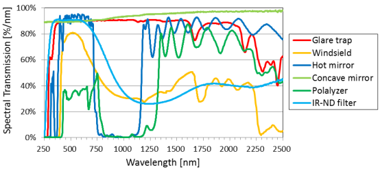

HUD
汽车HUD(抬头显示器)系统中常见的光谱透射率曲线

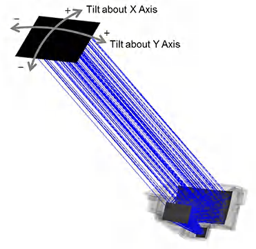

入射角(Incident Angle)
入射角直接决定光在光学系统中的传播路径。不同角度可能导致完全不同的能量分布,甚至产生局部聚焦现象。因此需要进行角度扫描,而不是单一角度测试。

HUD
在不同输入角度下模拟阳光照射

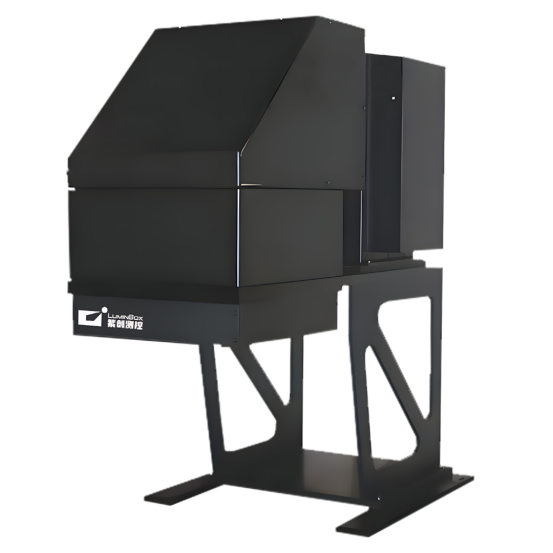

Luminbox3A AAA 级太阳光模拟器
紫创测控Luminbox 3A AAA 太阳光模拟器采用先进光束准直技术与高均匀光斑设计,辐照输出稳定,可提供高效可靠的光照测试解决方案。
HUD
技术支持: 400-808-6127
AAA级性能:光谱匹配度符合IEC60904-9标准AAA级,可达实验室校准精度;
长效稳定:优化光源设计大幅降低维护频率,减少校准与停机时间,提升实验效率;
应用场景:可选配光学滤镜,灵活模拟室内外日光环境,满足多元测试需求。
紫创测控Luminbox 3A AAA 级太阳光模拟器凭借对光源动态调控、光学系统精密设计的核心优势,实现光谱匹配、空间均匀性的超严苛指标,重新定义高效测试体验,提供从单光源到全场景的定制化解决方案。
