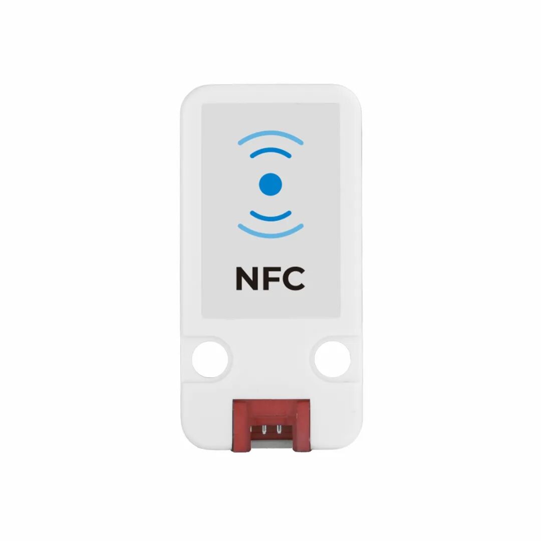

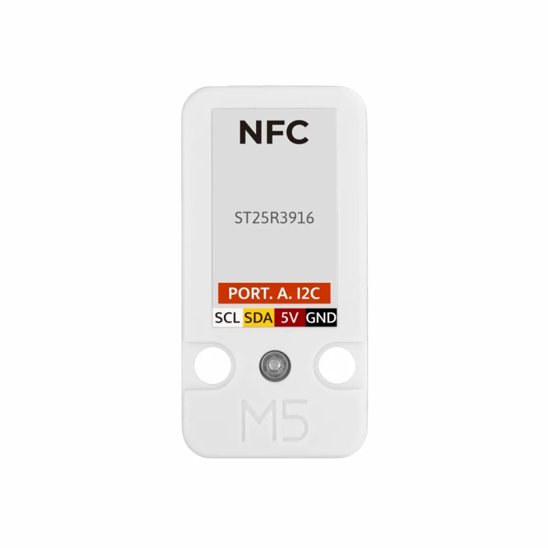

Unit NFC
Unit NFC是一款基于 13.56MHz 频段的近场通信读写单元。
Unit
模块内置 ST25R3916 高性能 NFC 前端芯片,支持 ISO14443A、ISO14443B、FeliCa和 ISO15693 主流协议,可对各类 NFC/RFID 标签与卡片进行稳定读写和数据交互。
芯片支持读卡器模式、卡模拟模式及自定义协议,具备自动天线调谐、高灵敏接收与完备的协议处理能力。 该单元采用 I2C 接口与主控设备通信,数据传输可靠稳定。
产品采用 LEGO 兼容孔设计,便于结构集成与螺丝固定安装,适用于门禁系统、身份认证、智能交通等各类近场通信与信息核验场景。
产品特性
UnitUnit

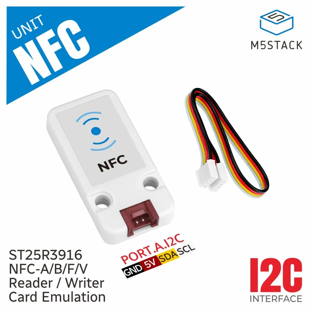

13.56MHz 高频近场通信,搭载 ST25R3916 高性能芯片
支持ISO14443A、ISO14443B、FeliCa 和 ISO15693 协议
支持三种模式:读写器 / 卡模拟 / 自定义协议
I2C 通信接口,LEGO 兼容孔设计

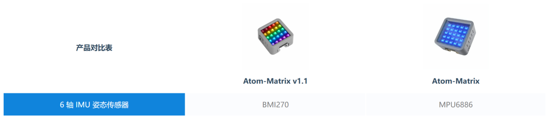

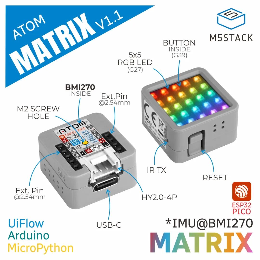

Atom-Matrix v1.1

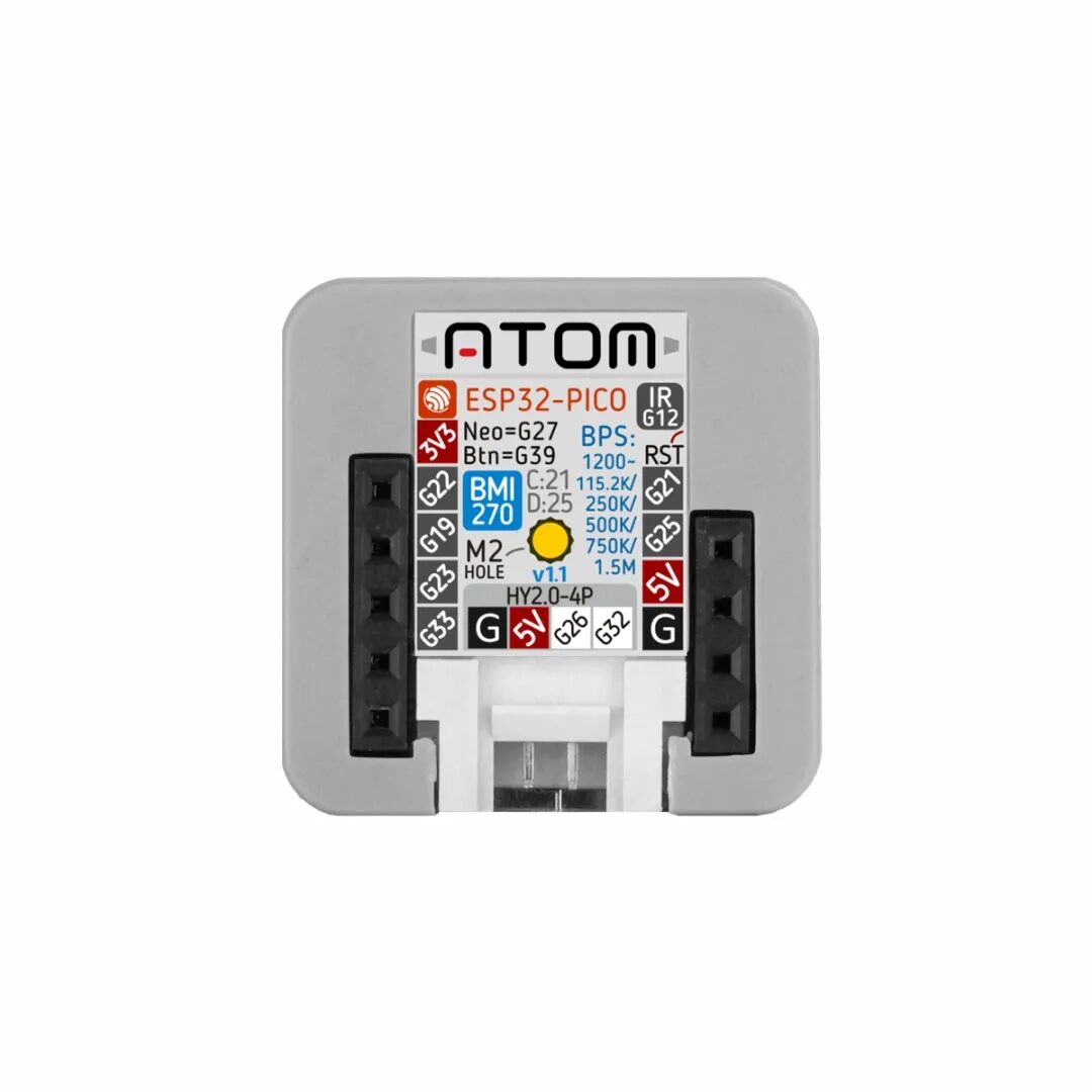

Atom-Matrix v1.1 是 Atom-Matrix 的迭代升级版本,该产品将前代搭载的 MPU6886 替换为 BMI270 六轴 IMU 姿态传感器,有效提升姿态检测精度与响应速度,更适配运动捕捉、姿态控制等高精度应用场景。
Unit
产品特性
UnitUnit

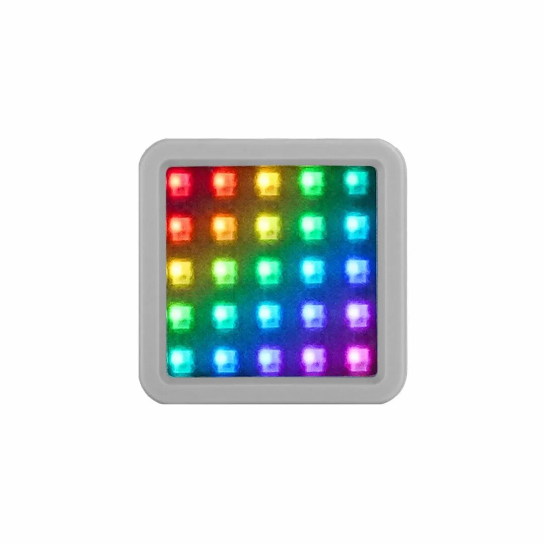

基于 ESP32 开发,机身小巧
内置 3 轴陀螺仪和 3 轴加速计 (I2C Address:0x68)
可编程按键,RGB LED 点阵屏
红外发射功能,可扩展的引脚与接口
主控采用 ESP32-PICO-D4 方案,集成 Wi-Fi 通信功能,板载 4 MB SPI 闪存;同时配备红外发射管与 5×5 RGB LED 矩阵屏,LED 矩阵下方设有一颗可编程按键,支持自定义触发逻辑,可便捷实现红外遥控、可视化交互与指令触发等功能。
本产品适用于需要高精度姿态检测、红外遥控及可视化交互反馈的嵌入式开发与原型设计场景。

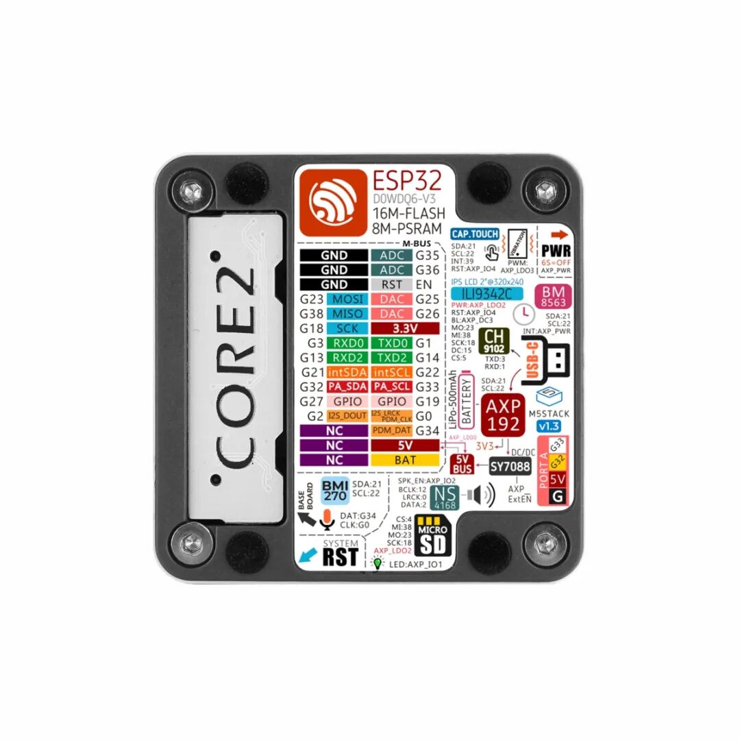

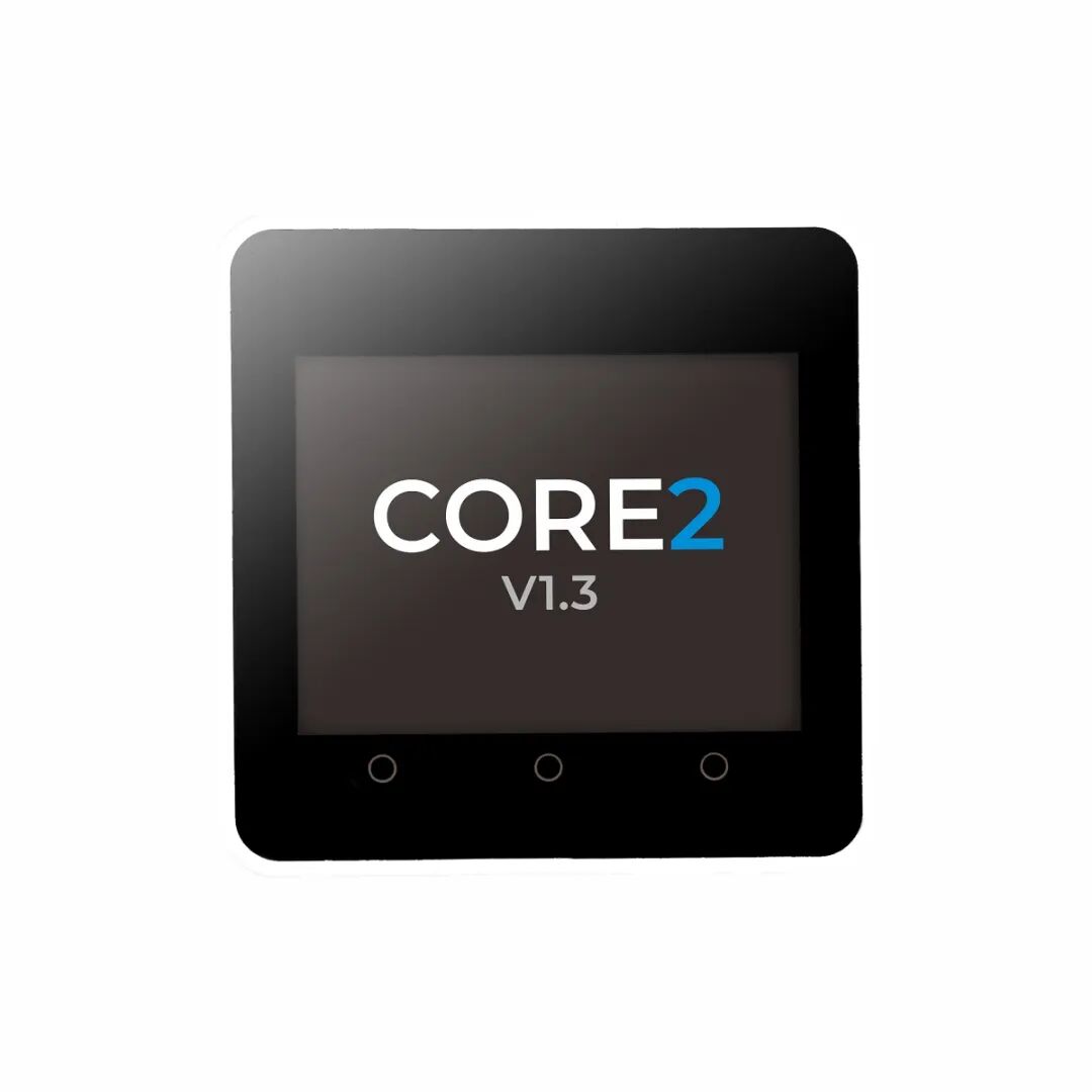

Core2 v1.3

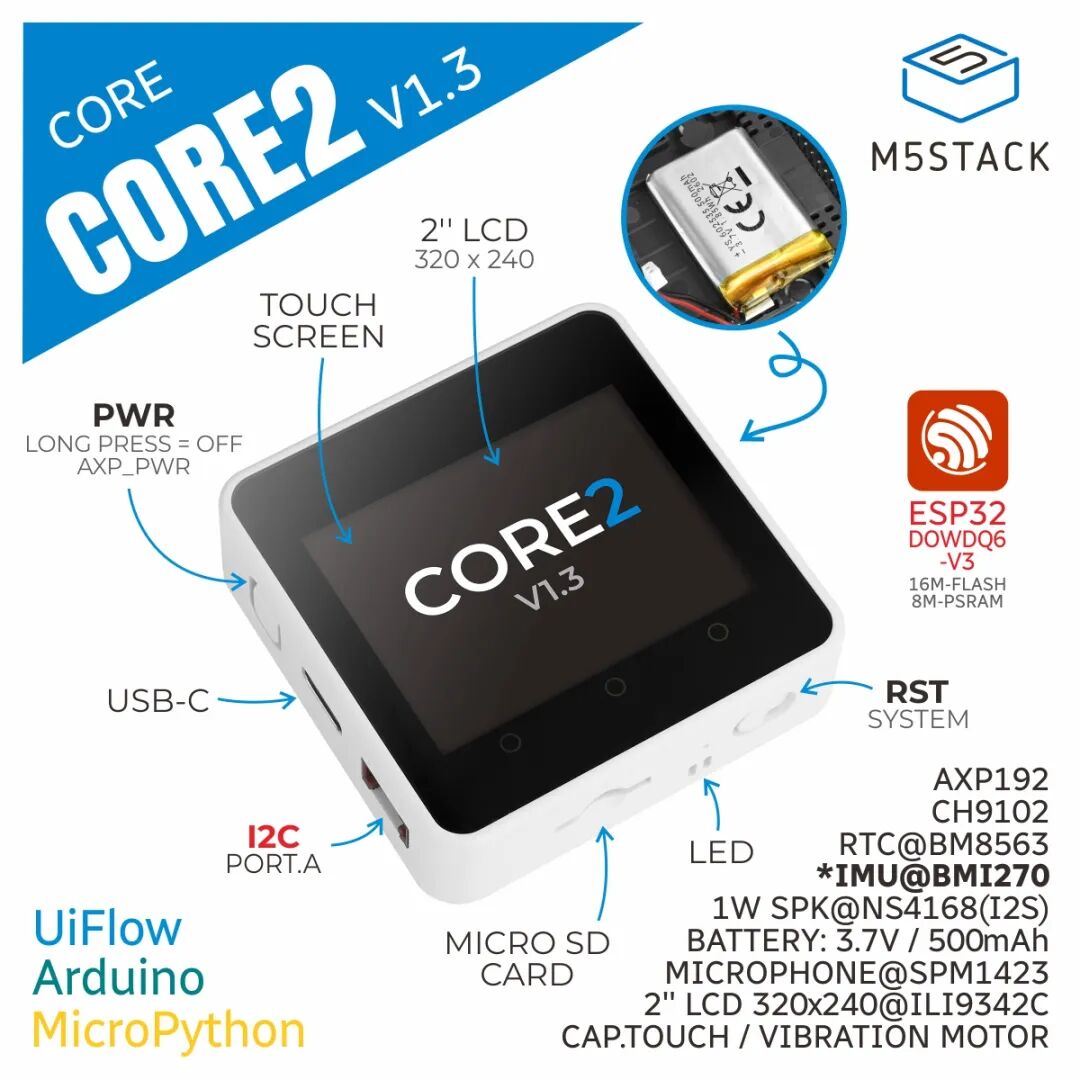

Core2 v1.3 是一款面向物联网应用的高集成度主控。内部集成 ESP32-D0WDQ6-V3 核心主控, 搭载 Xtensa 双核 32 位 LX6 处理器,主频 240 MHz。板载 16MB Flash、8MB PSRAM,并支持 2.4 GHz Wi-Fi。
Unit

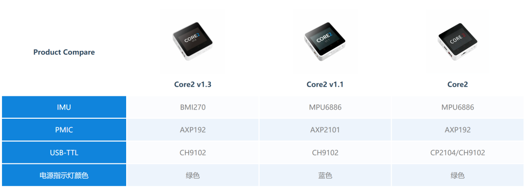

该版本基于 Core2 v1.0 迭代,沿用 AXP192 电源管理芯片,在保持整机架构与兼容性的前提下,将背部扩展小板上的 6 轴 IMU 升级为 BMI270,以提升姿态检测精度与综合性能。
人机交互方面,设备采用 2.0" 彩色电容触控屏幕;屏幕正面三处圆点为触摸热区,可编程映射为 3 颗虚拟按键。内置震动马达,便于触觉反馈。
存储与音频方面,板载 microSD 卡槽与扬声器,音频经 I2S 数字接口与 NS4168 功放输出,有利于降低失真、改善听感。设备内置 RTC 实时时钟芯片,500mAh 锂电池。
背部扩展小板集成 BMI270 六轴 IMU 与麦克风,可实现姿态感知与音频采集功能。
本产品适用于物联网终端、人机交互设备、姿态检测及嵌入式多功能开发等场景。
产品特性
UnitUnit
ESP32-D0WDQ6-V3 核心主控:
16MB Flash
8MB PSRAM
2.4 GHz Wi-Fi
人机交互
2.0" 彩色电容触控屏幕
内置扬声器
震动马达
独立外设拓展小板
BMI270, 6 轴 IMU
PDM 麦克风
AXP192 电源管理,内置 500mAh 锂电池
RTC 时钟,HY2.0-4P 拓展接口,microSD 插槽

产品对比
Unit
