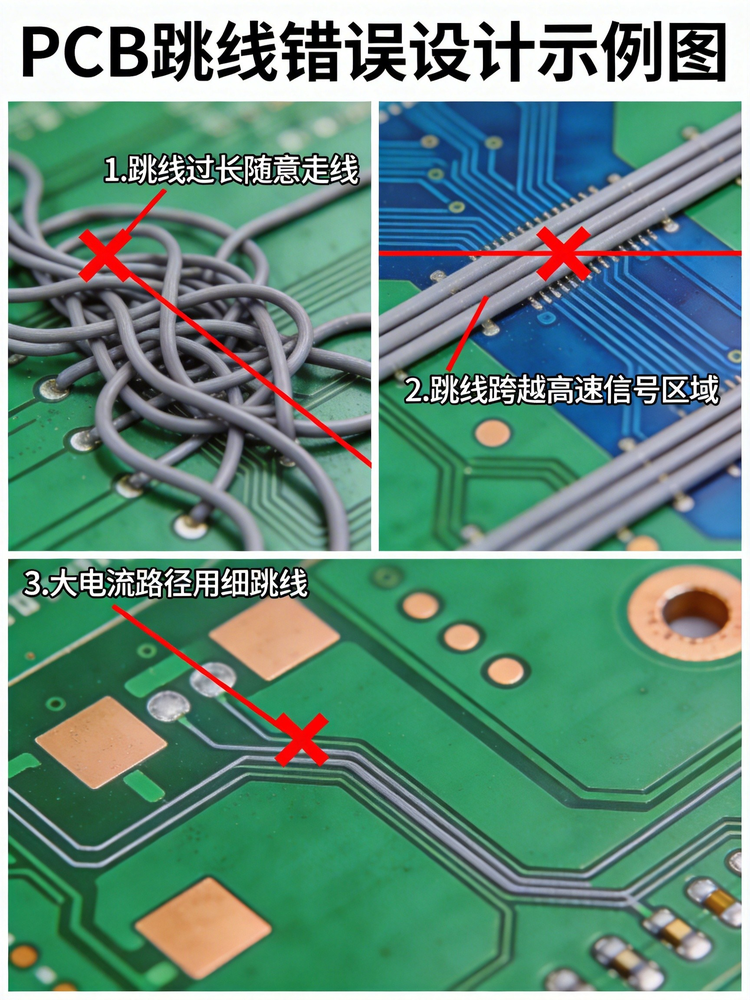

第一个大坑:跳线位置随便选
很多工程师觉得跳线就是两根线连起来,在哪儿连不是连?这种想法相当危险。
实际设计中,跳线的位置选择直接影响两块PCB区域的电气连接质量。举个例子,数字地和模拟地需要单点连接,结果跳线直接跨在了模拟信号区域——开关电源的纹波顺着跳线窜进了敏感信号链,示波器一抓,波形抖得像心电图。
错误做法:在高速信号走线区域或者敏感模拟电路附近随意放置跳线
模拟电路
图1:常见跳线错误设计案例(红色标注为错误位置)
跳线的位置应该满足三个条件:远离高速信号区域、避开敏感模拟电路、便于后期焊接和维修。理想的跳线应该走在PCB的边角位置,或者芯片的空隙区域,和主要走线保持足够的间距。
第二个大坑:跳线长度不控制
一根20厘米的跳线和一根5毫米的跳线,在高频电路里完全是两个东西。
任何导体都有寄生电感,跳线的长度直接决定了电感量的大小。按照经验,每毫米走线大约有0.8-1nH的寄生电感。一根10厘米的跳线,寄生电感轻松超过100nH。对于开关电源的电流回路来说,这个电感会直接导致电压尖峰,MOS管发热加剧,效率下降,严重时甚至击穿器件。
错误做法:跳线走线随意拉长,没有任何长度控制概念
正确做法:跳线长度尽量控制在5mm以内。如果实在避不开,需要在跳线两端并联小电容形成谐振回路,抵消寄生电感的影响。
第三个大坑:大电流跳线不加宽
电源板上经常需要跨越较大电流,3A、5A甚至更大。这时候如果跳线宽度还是按照普通信号线的宽度来设计,问题就来了。
过流能力不够的跳线会发热、升温,长时间工作后焊点会开裂,甚至烧断。某款车载充电器的样机阶段就出现过这种问题,12V/5A的供电路径用了普通的0.5mm跳线,工作半小时后摸上去烫手,检测发现跳线温度已经超过80度。
模拟电路
图2:正确跳线设计示意(绿色标注为正确做法)
正确做法:大电流跳线的铜皮宽度需要根据电流大小计算。1oz铜厚情况下,1mm宽度大约能过0.5A电流。5A电流至少需要10mm的等效宽度。也可以采用多根漆包线并联或者加锡堆焊的方式来提升载流能力。

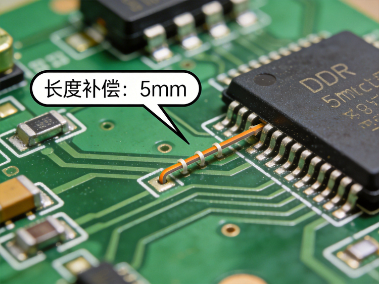

第四个大坑:DDR地址线的跳线布局混乱
做过DDR3/DDR4布线的工程师都知道,地址线的等长匹配是重中之重。但有时候板框限制太严格,部分地址线必须用跳线来跨接。这种时候如果处理不好,时序问题就会找上门来。
DDR的地址线跳线需要特别注意:跳线点尽量选在信号源端而不是负载端;跳线后的走线长度需要重新加入等长计算;不同网络的跳线长度偏差要控制在10%以内。
模拟电路
图3:DDR地址线跳线设计示意
实战技巧:如果一块DDR信号必须跳线,建议把这根信号单独做长度补偿。比如原本需要走100mil等长,加了5mm跳线后,实际走线可以缩短5mm来平衡总体延迟。

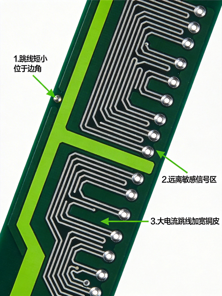

正确的跳线设计应该怎么做
总结一下,合格的跳线设计需要遵循以下原则:
位置选择:远离高速信号和敏感电路,优先选择PCB边角或芯片间隙
长度控制:越短越好,优先5mm以内,超长跳线需要并联电容
载流能力:大电流场景加宽铜皮或多根并联,切忌用细线过大电流
高频处理:高速信号跳线要重新做阻抗和时序匹配
便于维护:跳线位置要考虑到后期焊接和维修的可达性
