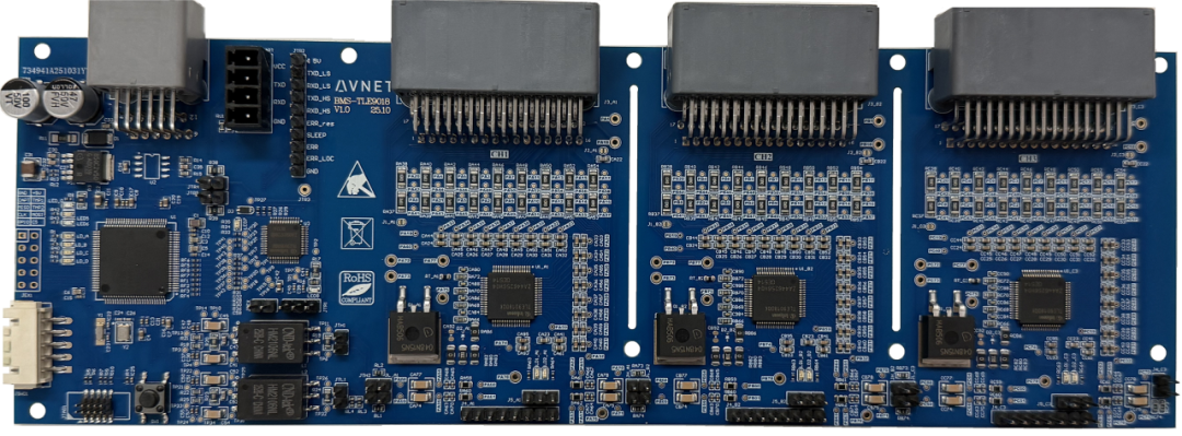

BMU With TLE9018 & CYT2B7
电池管理

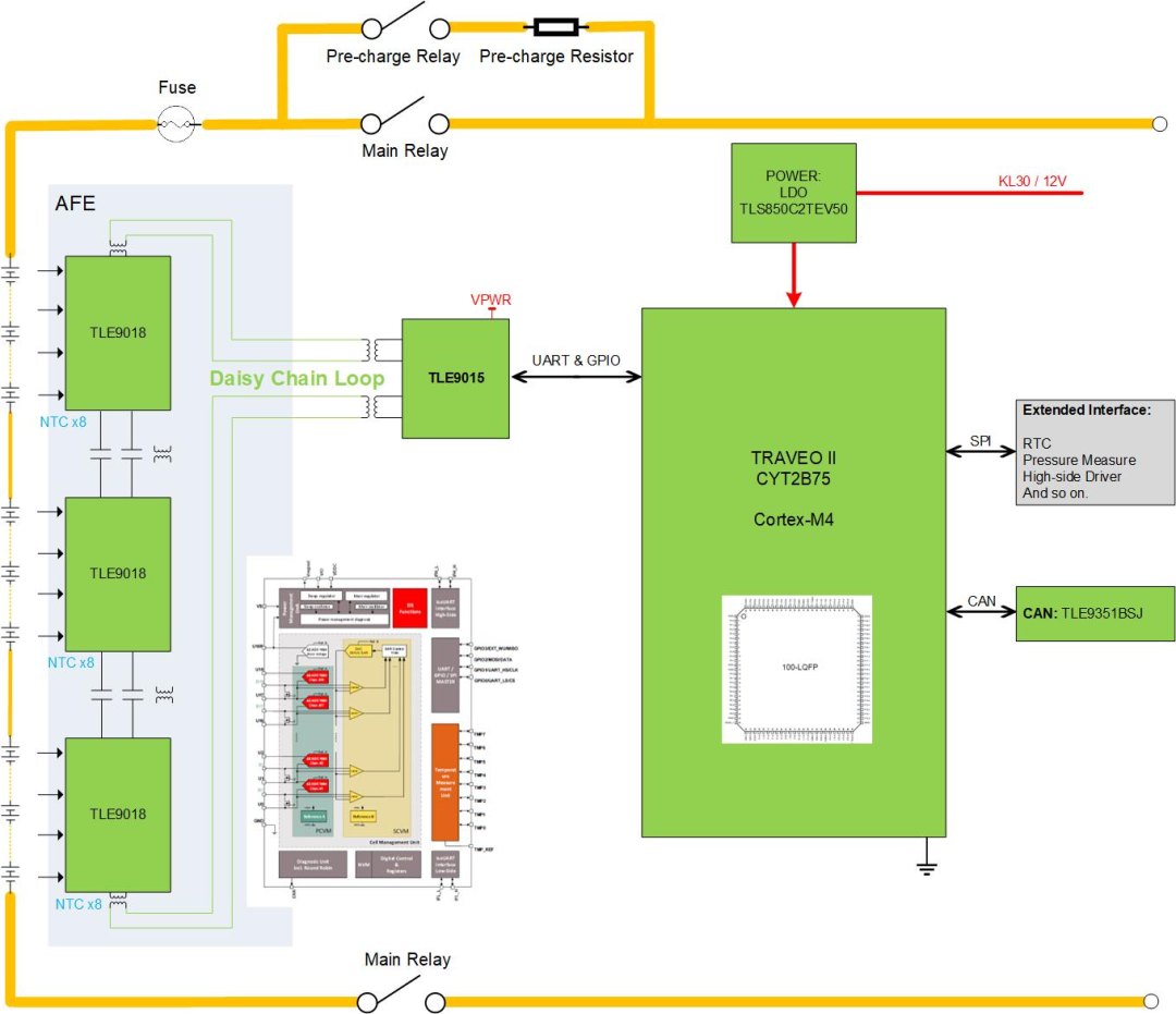

BMU With TLE9018 & CYT2B7框线图

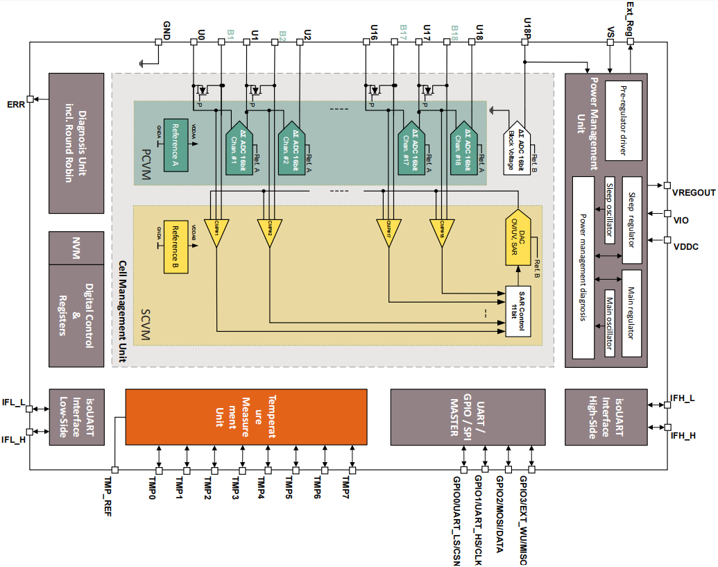

该方案采用TLE9018DQK AFE,功能安全ASIL D,单芯片支持18串电芯电压检测,工作电压范围覆盖6V至85V,能够适配多种电池模组设计需求。其电压检测精度可达±1mV,并支持冗余电芯电压测量,有助于提升SOC/SOH估算准确性和系统诊断能力。针对热管理需求,器件提供8路温度采集通道,同时集成2路内部温度测量,便于实现更完善的模组级热监控。
在均衡能力方面,TLE9018支持最高300mA均衡电流,并可实现所有电芯并行均衡,有效缩短均衡时间,提高整包一致性。EVB方案还支持PWM均衡控制,能够帮助工程师在热设计、效率与控制策略之间取得更优平衡。此外,器件集成应力传感功能及数字补偿算法,并提供温度补偿测量能力,进一步增强系统在复杂工况下的检测稳定性。

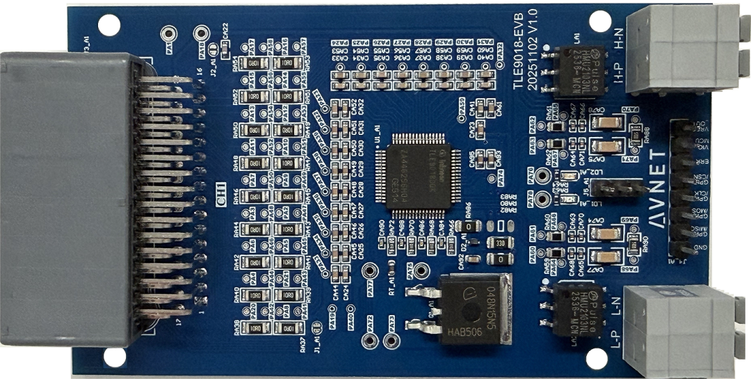

TLE9018EVB
电池管理
TLE9018EVB框线图
