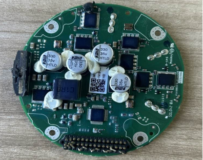

【应用场景照片】
EPS

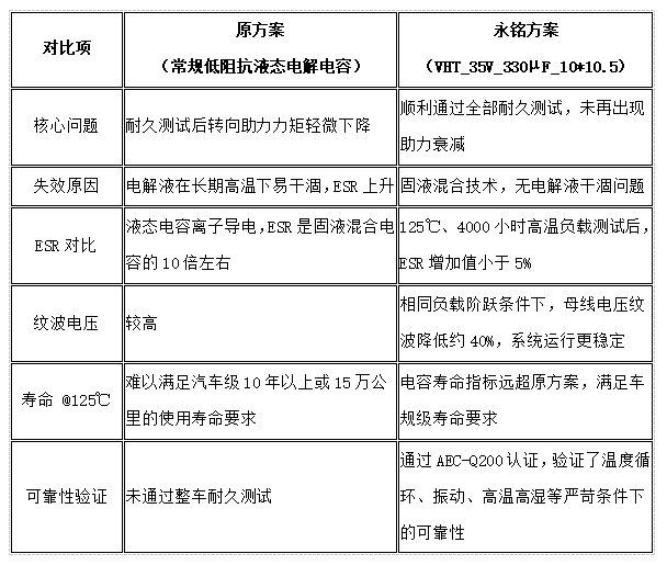

实测对比(原液态电容方案  vs. 永铭VHT方案)
EPS
结论:更换为永铭VHT系列后,客户EPS模块顺利通过全部耐久性验证,助力衰减问题未再复现。
