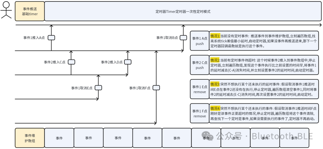

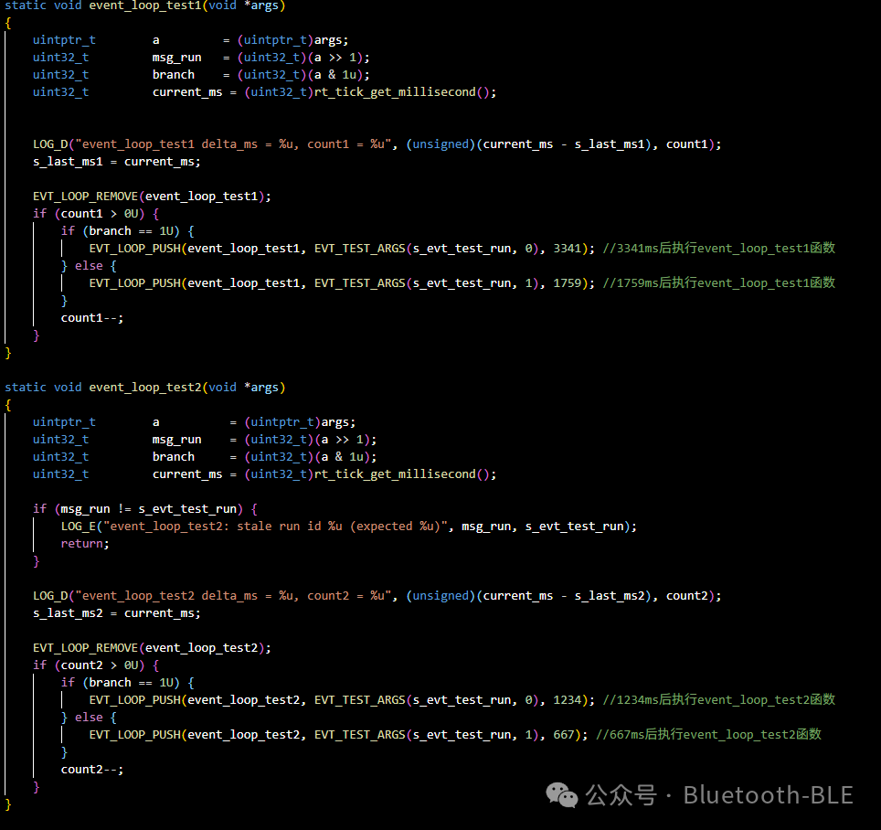

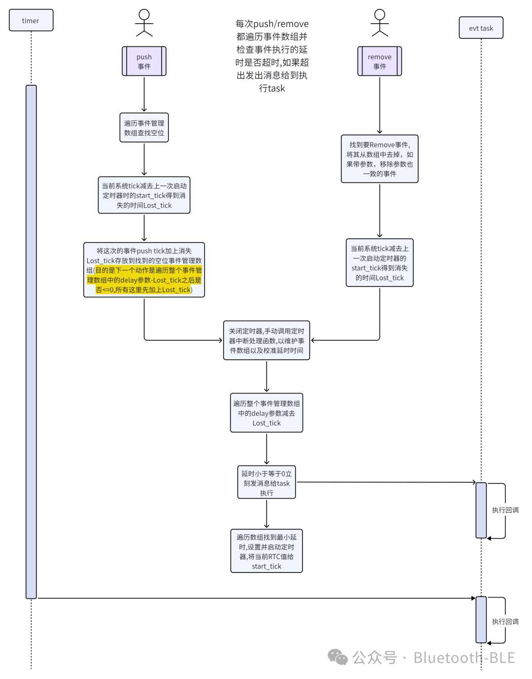

二. event loop软件包一个是event loop软件包(实际上这个18年的时候在 好吧!再包一层,讲讲思想 讲过理论了,只是一直没有做成软件包,总想为RT-Thread做点什么,但是一直没有pr过东西,惭愧,终于算是圆了梦):这个软件包的主要主要就是当你延时做什么事情时,不需要开关定时器,帮你包好了。只有三个接口(注意入参是指针, 可以将指针强转数值使用):
#define EVT_LOOP_PUSH(pfunc, pargs, delay)  //延时delay执行pfunc(pargs)#define EVT_LOOP_REMOVE(pfunc)              //移除已经入列的执行pfunc#define EVT_LOOP_REMOVE_WITH_ARGS(pfunc, pargs)  //移除已经入列的执行pfunc并且参数pargs

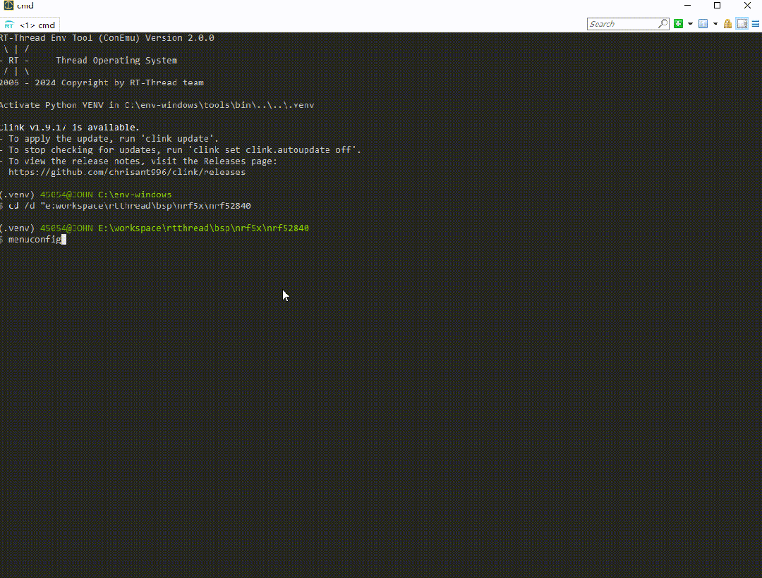

menuconfig配置
RT-Thread

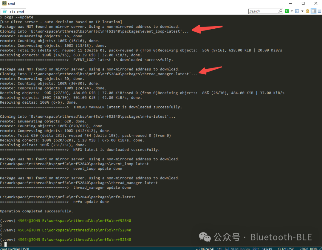

更新软件包 pkgs --update
RT-Thread

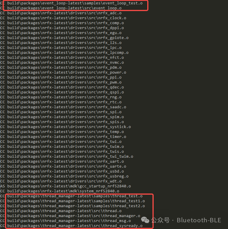

编译
RT-Thread

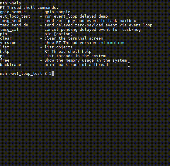

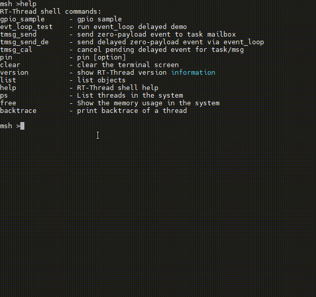

msh命令
msh >helpRT-Thread shell commands:gpio_sample      - gpio sampleevt_loop_test    - run event_loop delayed demotmsg_send        - send zero-payload event to task mailboxtmsg_send_de     - send delayed zero-payload event via event_looptmsg_cal         - cancel pending delayed event for task/msgpin              - pin [option]clear            - clear the terminal screenversion          - show RT-Thread version informationlist             - list objectshelp             - RT-Thread shell helpps               - List threads in the systemfree             - Show the memory usage in the systembacktrace        - print backtrace of a thread

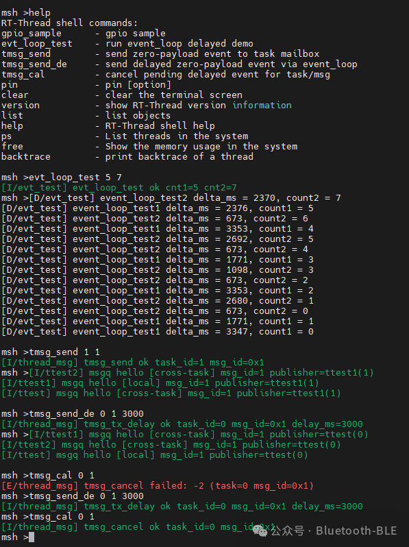

主要延时执行两个函数
RT-Thread
向某个任务id 发送消息id, 例如:tmsg_send 1 1 往任务id1发送msg 1
向某个任务id 延时发送消息id, 例如:tmsg_send_de 1 1 5000 往任务id1延时5s后发送msg 1
取消某个任务id的某个事件,例如:tmsg_cal 1 1 取消evt loop事件数组中往任务id1发送msg 1
evt_loop_test 3 5 test1执行3次, test2执行5次
RT-Thread

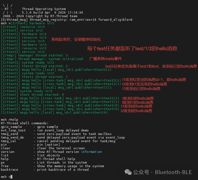

tmsg_send 2 1:立刻向thread_test2线程发送hello消息,因为thread_test1和thread_test都监听了thread_test2的hello消息,可以看到下面有相关log打印。
tmsg_send_de 2 1 3000 :延时3s后thread_test2线程发送hello消息
RT-Thread
整体测试图片:
