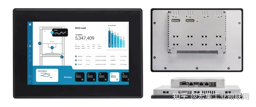

基于客户需求与现场工况,我们提供了宏集eX710M物联网触摸屏解决方案。该方案凭借强大的边缘计算与显示能力,成为储能系统的人机交互核心。

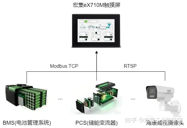

方案架构如下:
储能系统
01 底层储能数据采集与控制
宏集eX710M内置丰富的工业与通讯协议驱动。在储能集装箱内,触摸屏通过Modbus TCP协议与CAN总线,高速、稳定地轮询采集PCS逆变器运行状态以及BMS系统中海量电芯的实时健康数据,并支持向底层发送反向控制指令(如充放电启停、参数整定等)。

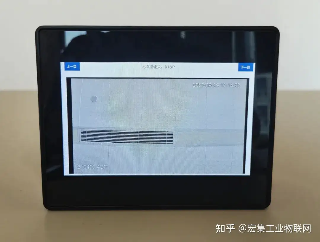

02 摄像头视频流实时解码与安防融合
针对舱内的海康威视防爆摄像机,触摸屏利用系统自带的视频编解码能力,通过RTSP协议实时拉取视频流数据。依托于专属IP Stream控件,直接在触摸屏界面实时显示。
储能系统eX707显示大华摄像头画面

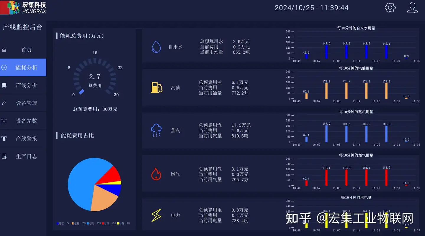

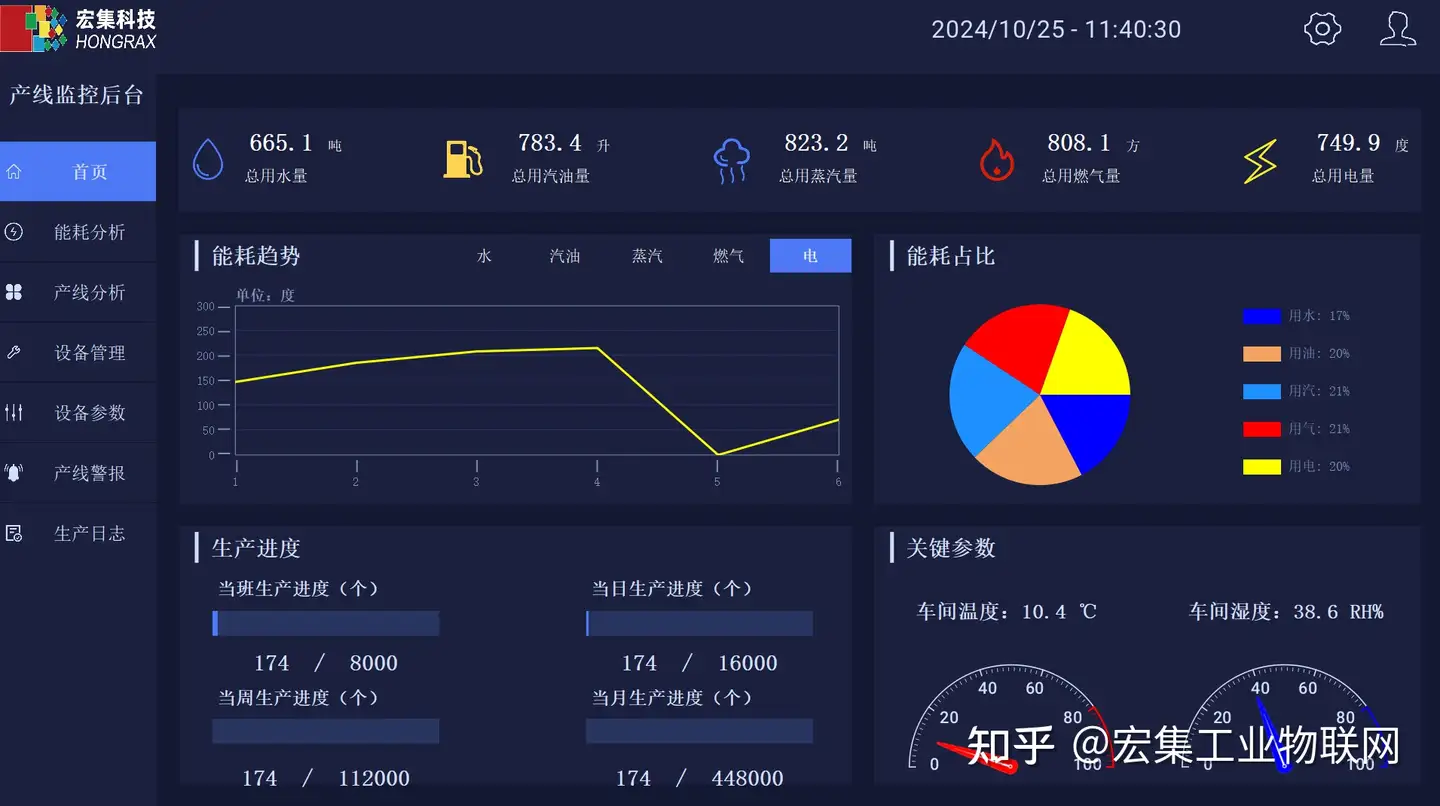

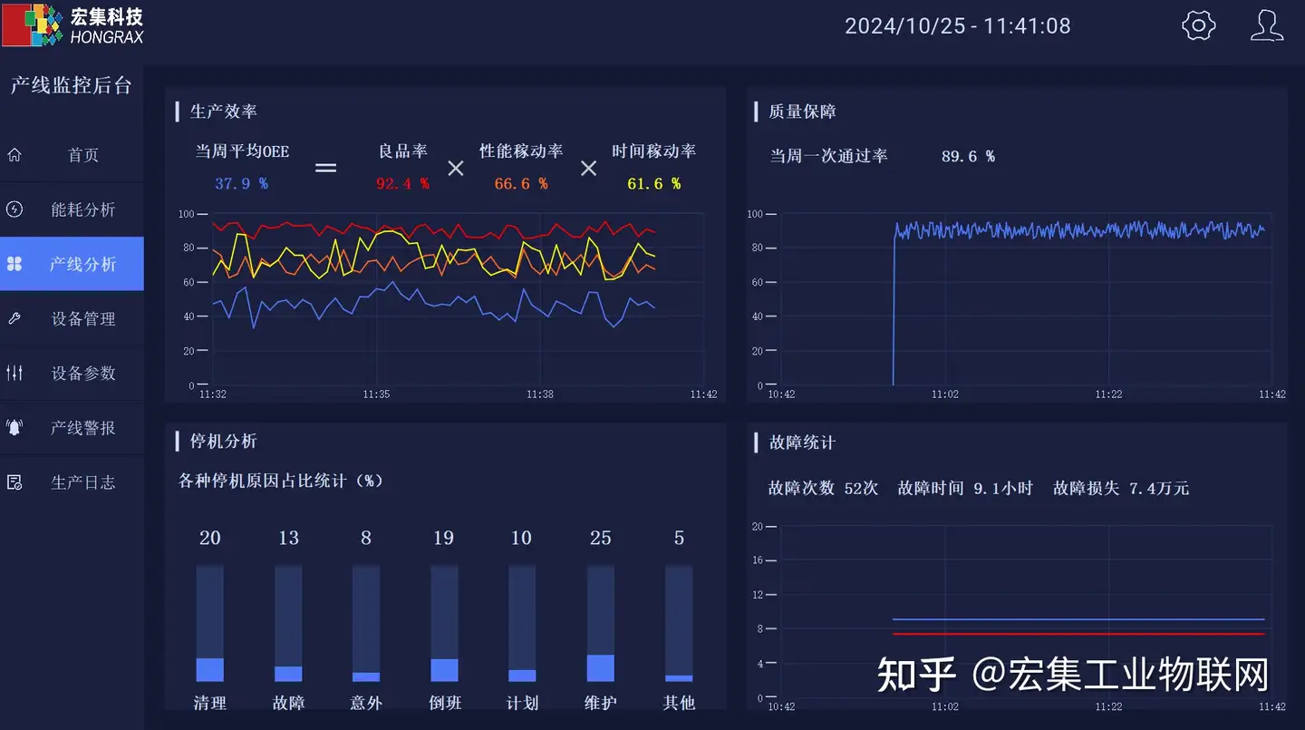

03 现代化储能看板构建
基于内置的2000+现代风格UI控件库,宏集的软件系统将海量的底层冷数据转化为直观的电池簇仪表盘、充放电动能趋势图与分级报警列表,为现场运维人员构建了一个信息层级分明、交互极其顺畅的综合管理大屏。
储能系统控件效果图展示
储能系统控件效果图展示
储能系统控件效果图展示

宏集eX710M工业触摸屏之所以能够从众多竞品中脱颖而出,主要有几个原因:
01 DNV认证,助力储能出海
原生支持DNV(挪威船级社)认证,同时兼具CE、UL认证,可抗振动、抗盐雾、电磁兼容(EMC)。这一资质消除了客户的法规顾虑,使客户的船舶储能集装箱能够顺利接轨国际标准,无缝拓展海外高端航运与离网储能市场
