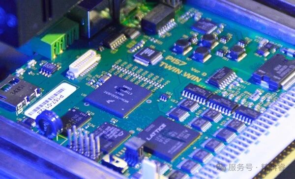

BGA(球栅阵列封装)是CPU、GPU、FPGA、车规/医疗主控的主流封装,特点很明显:
焊点全隐藏在芯片底部,光学检测完全无效
焊球极小(0.3–0.76mm)、间距极窄(0.5mm以下)
一颗缺陷就可能导致整块板报废
