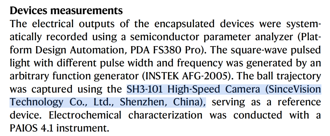

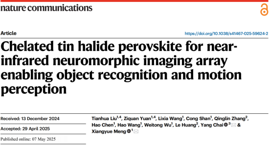

近期,中国科学院大学等联合团队成功攻克了锡基钙钛矿因Sn²⁺易氧化和缺陷密度高而导致的本征不稳定性难题,首次实现了基于无铅钙钛矿的近红外神经形态成像阵列及其硬件层时空融合与运动感知功能。深视智能SH3-101高速相机作为参考标定设备,为感算一体智能视觉芯片的实用化提供了关键验证手段,相关成果发表于国际顶级期刊《Nature Communications》。

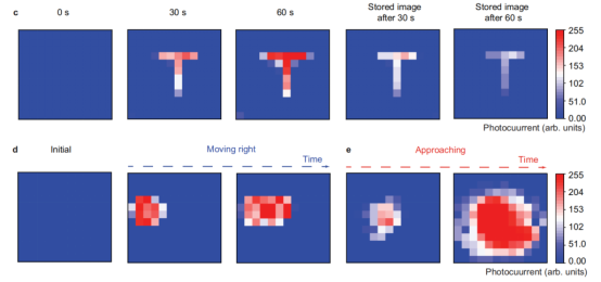

神经形态成像阵列通过在硬件层集成光子感知、突触可塑性与时空信息融合,实现了对运动目标的感算一体感知。其输出并非传统传感器序列帧,而是融合历史光信号时空分布的记忆热力图。
然而,该阵列仅有12×12像素的低空间分辨率,仅凭光电流矩阵数据无法自洽验证感知轨迹的准确性——例如:
•记忆热力图中拖尾的几何长度是否与真实运动路径一致?•光电流衰减梯度的空间取向是否与运动方向吻合?•观测到的渐变分布,究竟源于运动历史驱动,还是钙钛矿材料本征离子迁移所致?

深视智能SH3-101高速相机架设于目标运动平面侧方,以 1280×1024 空间分辨率和 1000 fps 时间分辨率独立记录光斑的真实时空轨迹。
深视智能SH3-101高速相机拥有4TB实时存储,可将关键图像数据完整记录,后经逐帧图像处理后生成时间空间轨迹函数作为真值参考。
将该真值轨迹与阵列单次读出所得记忆热力图进行图像相关性分析,量化评估拖尾几何长度、光电流衰减梯度方向、光斑轮廓变化速率与真实物理运动的一致性。
该验证方法成功实现了器件电学响应与物理运动真值的因果剥离,首次在硬件层面确证了神经形态阵列对横向运动轨迹与纵向深度变化的准确感知能力。该技术方案已成功应用于12×12近红外神经形态成像阵列的性能标定,为此类器件的定量评价建立了可复用的验证范式
传感器
图/12×12成像阵列热点图(原Fig.5)
