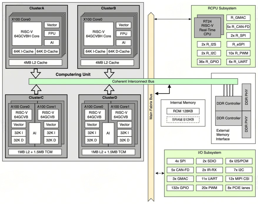

架构优势:为人形机器人而生的芯片微架构
传统“CPU+MCU+NPU”多芯片分立架构,各功能域依赖外部总线桥接,跨芯片通信延迟存在高度不确定性。在 500Hz+ 高频伺服场景下,这种微秒级抖动成为难以逾越的系统性瓶颈。K3 则从芯片微架构层面给出了一体化解答:
RISC-V
K3 芯片一体化架构示意图
3MB TCM,打破推理“内存墙”。RL 策略权重完整驻留片上,消除 DDR 访问延迟长尾,实测推理延迟降低约 60%,P99 与 P50 几乎持平;
1024 位超宽向量引擎,弥合 Sim2Real 时序鸿沟单指令并行处理 128 个 INT8 数据,保障多模态+数据时间戳严格对齐;
双域共享中断与双套控制寄存器共存,实现实时域与算力域的并行自治。实时域以微秒级延迟完成电机指令下发,算力域同步刷新推理流水线,两域按各自时钟独立调度,互不拖累,500Hz 通信周期抖动稳定在个位数微秒量级;
统一内存架构,实现三域共享内存与域间互相保活。通用域、算力域、实时域共享同一物理内存,零拷贝数据流转,端到端延迟趋近于单次内存访问。

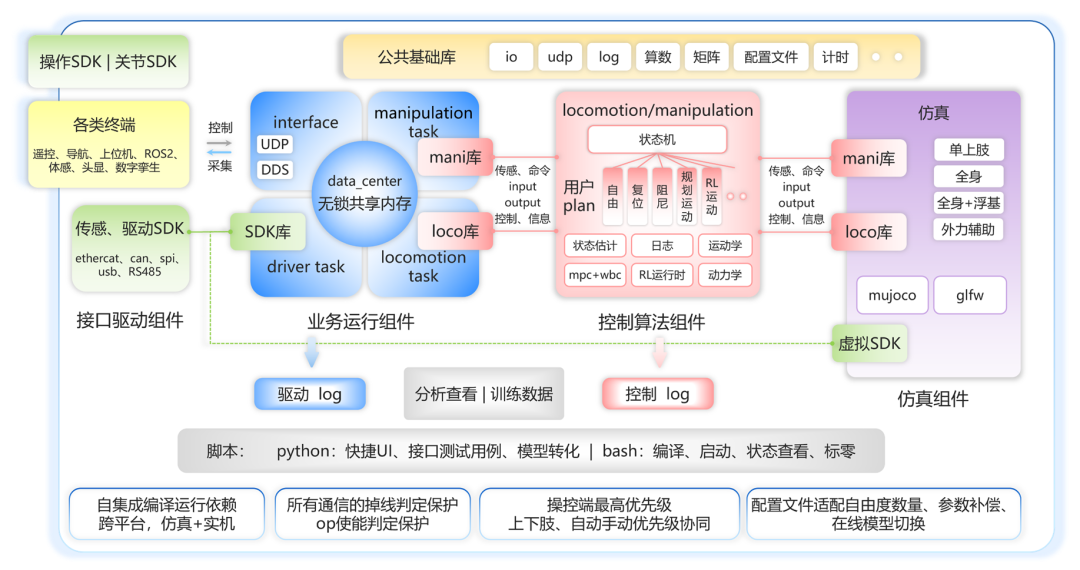

架构共振:K3+OpenLoong软硬深度融合
K3 芯片架构与 OpenLoong 控制框架之间,不是简单的”兼容”关系,而是硬件拓扑与软件分层在设计上的精准对齐——框架的每一层抽象都能直接映射到芯片的对应硬件域,无需适配层、无需中间件桥接、无需性能妥协。
RISC-V
灵龙机器人 OpenLoong 控制框架示意图(业务层、推理层、驱动层三层解耦架构)
这种架构共振体现在三个关键维度:
维度一:OpenLoong 框架无锁共享内存 多核拓扑,零拷贝数据共享
维度二:CAN FD 中断直连大核 驱动层硬实时需求——路径最短、确定性最高,中断延迟控制在个位数微秒
维度三:三域 UMA data_center 零拷贝数据流,K3 的三域统一内存架构为软件设计意图兑现
OpenLoong 的业务层 → X100 通用域,推理层 → A100 算力域,驱动层 → RCPU 实时域;data_center 无锁队列 → UMA 共享内存。三层对三域,层层精准映射——这就是”架构共振”的本质,不是事后适配,而是设计哲学上的同频共振。
