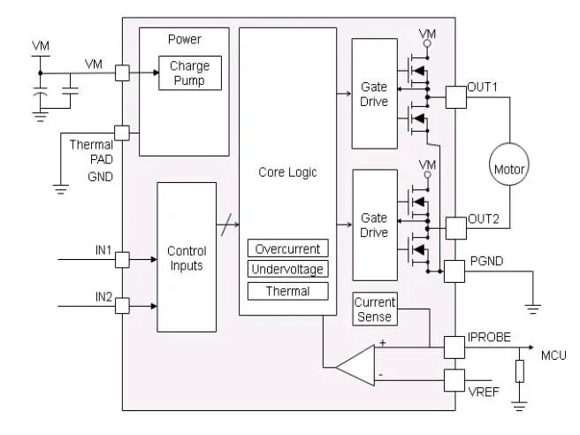

NSD7310C是一款集成单H桥的工业级直流有刷电机驱动芯片,在功率输出、电流检测与控制、低功耗管理等核心维度实现了全面优化。

在功率性能层面,NSD7310C支持5V~36V的宽工作电源电压范围,绝对最大耐压达40V,覆盖12V/24V工业与消费类标准电源系统,适配绝大多数中小功率有刷直流电机的供电需求。芯片内部集成4颗N沟道MOSFET组成的完整H桥,相较于过去同系列产品(NSD7310),其高侧与低侧导通内阻典型值合计500mΩ,导通损耗更低;最高支持3.8A峰值驱动电流,能够更好应对电机启动瞬间的大电流冲击与短时堵转工况。同时,芯片内置200ns固定死区时间,从硬件层面规避了上下桥臂直通的风险,提升了器件运行的长期可靠性。
在电流检测与控制层面,NSD7310C搭载了纳芯微优化的无采样电阻电流镜像检测技术,无需在功率回路中外置大功率采样电阻,可通过IPROBE引脚输出与电机负载电流成比例的镜像电流,电流缩放比例典型值1.5mA/A。相同负载下,其输出信号幅值提升50%,抗干扰能力显著增强,适配更复杂的电磁环境。
针对电流采样精度,NSD7310C进行了全区间优化,0.5A~2A满载区间采样误差为±4%,小电流区间检测精度较旧产品大幅提升,可实现更精准的电机堵转识别、负载波动监测,为电机转矩闭环控制、堵转保护、故障预警提供了精准的数据支撑。同时IPROBE引脚内置专用钳位电路,可将引脚最大电压限制在VREF输入+1个二极管压降,有效保护后端MCU的ADC引脚。
在控制与低功耗管理层面,NSD7310C采用标准双路PWM控制接口支持最高200kHz的PWM频率输入,逻辑输入兼容1.8V/3.3V/5V电平,可直接对接通用型MCU,无需额外电平转换电路。芯片内置低功耗休眠模式:当IN1和IN2双输入均保持低电平超过1ms,芯片自动关闭内部大部分电路进入休眠状态,休眠电流典型值6μA,大幅降低设备待机功耗;仅需5μs的高电平输入即可快速唤醒,23μs后输出级即可正常工作,唤醒响应迅速。

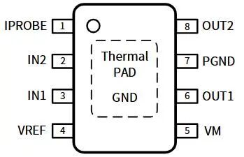

封装HSOP8(4.9×3.9mm²)
直流电机
引脚视图

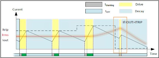

二、核心机制解析:闭环电流斩波调节
直流电机
NSD7310C的电流斩波调节是其最具代表性的功能。要理解这一机制,可从三个层面逐层展开:
第一层:电流采样路径。芯片内部集成高精度电流镜像电路,通过低侧MOSFET采样流经电机的电流,按固定比例(AIPROBE=1.5mA/A)缩放后从IPROBE引脚输出。在IPROBE引脚外接一个电阻RIPROBE到地,即可将电流信号转换为电压信号VIPROBE。由于电流镜像直接采样自功率管内部,无需在功率回路中串联昂贵的精密采样电阻,不仅节省了BOM成本,更避免了采样电阻上的额外功率损耗。
第二层:限流阈值设定。通过VREF引脚输入一个模拟电压(推荐范围0.3V~3.6V),即可精确设定电流斩波阈值ITRIP。计算公式为ITRIP=VREF/(1.5mA/A×RIPROBE)。这一设计让工程师可以根据电机的额定电流灵活调整保护阈值——例如,对于额定1.5A的电机,设置VREF=2.5V、RIPROBE=1.1KΩ,即可实现约1.5A的精确限流,无需更改外围硬件。
第三层:固定关断时间调制。当电机电流达到ITRIP阈值时,芯片自动将H桥切换至慢速衰减模式(两个低侧MOSFET导通),持续固定时间tOFF(典型值27μs)后恢复驱动状态。这一“电流峰值检测+固定关断时间”的调制方式,形成了闭环的电流限制机制。为了规避电机启动瞬间的容性电流尖峰造成误触发,芯片还设计了消隐时间tBLANK(2.5μs)和防抖时间tdeglitch(0.8μs),确保电流调节的稳定性和准确性。
