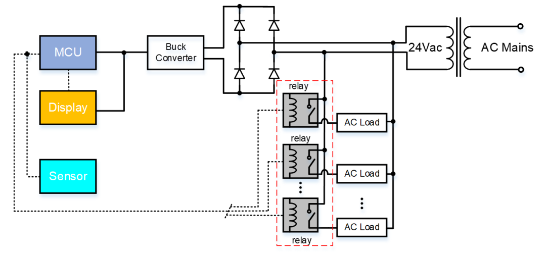

01设计挑战
继电器是住宅温控器中故障率最高的组件。机械继电器会磨损、产生可闻噪声、产生电磁干扰,并占用宝贵的 PCB 面积。对于设计下一代智能温控器的工程团队而言,这些限制直接影响产品寿命、认证周期和现场故障率。
芯片式固态继电器在元件层面解决了这些问题。本文以 MPS MP9566 为参考,对机械继电器与固态继电器进行了详细的技术比较,并量化了与温控器硬件设计相关的优势。
固态继电器
图1: 继电器在温控器中的应用(示例)

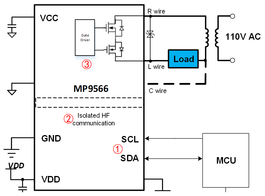

03固态继电器架构和原理
以 MPS MP9566 为例,它是一款基于 MOSFET 的固态继电器,采用 QFN-20 封装(3×5×0.9 毫米)。它将三个功能模块集成到单个 IC 中:
1. 数字控制接口
I²C(SCL/SDA)或直接使能引脚(EN),用于 MCU 驱动的开/关控制。
2. 电容隔离屏障
在低压数字侧与高压交流侧之间提供千伏级电气隔离。
3. 集成栅极驱动器与功率 MOSFET
背对背 MOSFET 配置,用于交流负载开关。
这种集成消除了机械继电器设计所需的分立线圈驱动器、续流二极管和缓冲电路。
固态继电器
图2: 固态继电器(MP9566)应用框图和原理示意图

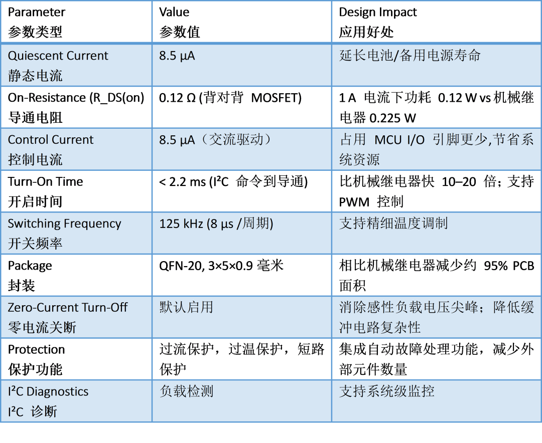

关键规格
固态继电器

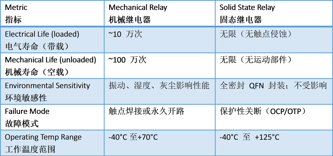

可靠性与寿命
固态继电器
对于温控器应用,这些好处意味着在整个产品生命周期内免维护运行。由于继电器故障导致的现场更换被有效消除,降低了保修成本并提高了 MTBF。

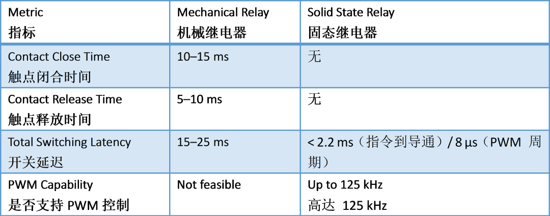

开关性能
固态继电器
快速的开关速度以及基于 PWM 的功率控制,能产生更平滑的温度曲线,减少设备启停应力,并可将温度精度从 ±1°C 提高到 ±0.1°C。这对需要快速控制信号的逆变器驱动热泵和空调尤其有价值。

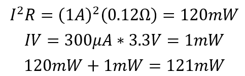

固态继电器
固态继电器:导通电阻 0.12 Ω,负载电流 = 1 A,VDD = 3.3 V,IDD = 300 µA。
总功耗 = 121 mW。
固态继电器
固态继电器将继电器级功耗降低了约 47%。此外,固态继电器完全消除了线圈保持功耗,因为没有电磁线圈需要通电。对于电池备份的温控器设计,MP9566 的 8.5 µA 静态电流对于维持备用电源至关重要。

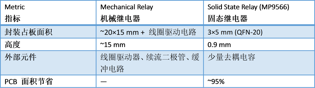

板级空间与集成度
固态继电器
释放的 PCB 面积允许集成额外功能(Wi-Fi/BLE 模块、更多传感器、更大电池)而无需增大外壳尺寸。0.9 毫米的高度支持更薄的产品外形——这是智能温控器市场的一个关键差异化因素。

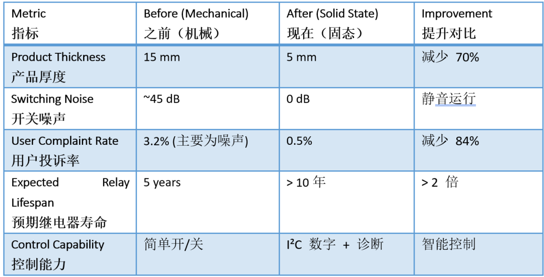

05应用案例:智能温控器升级
一家智能家居 OEM 厂商在其温控器产品线中将机械继电器替换为基于 MP9566 的设计。以下是转型前后测量的指标:
固态继电器
额外的成本优势包括简化的库存管理(一个 IC 覆盖多种继电器配置)以及因现场故障减少而降低的售后支持成本。
