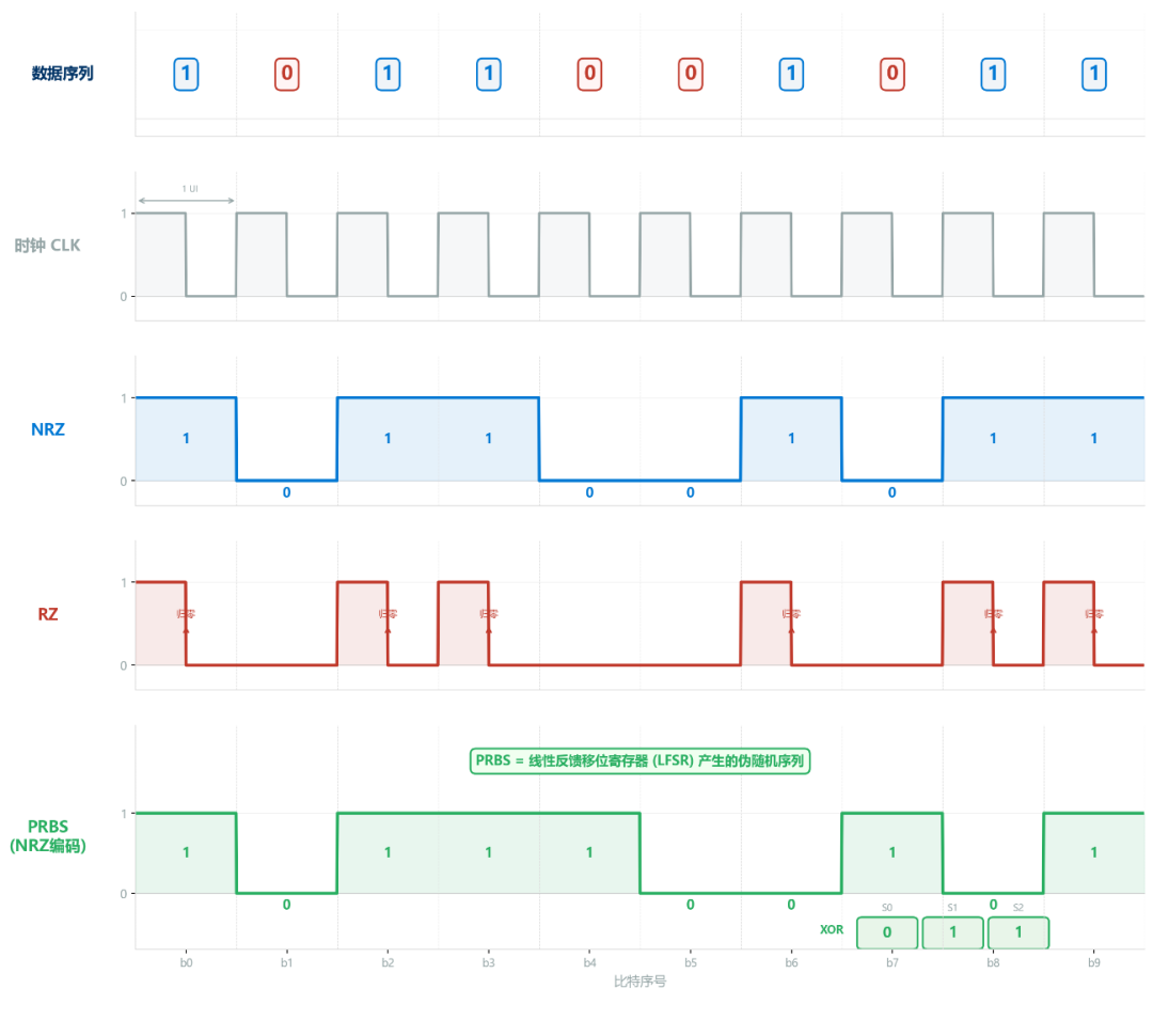

RZ、NRZ 与 PRBS 波形对比
为什么需要可控PRBS-NRZ参考信号?
未知信号损伤会阻碍根因分析,而PRBS-NRZ信号具有以下特点:
充足的跳变密度:保证眼图积累的完整性
确定性序列:测量结果严格可重复
均匀的频谱特性:模拟真实数据流的频域行为
标准化应用:PCIe、USB、SATA 等协议的一致性测试均采用 PRBS 码型

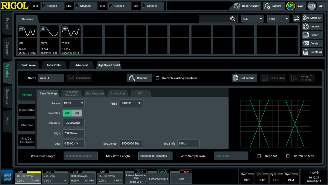

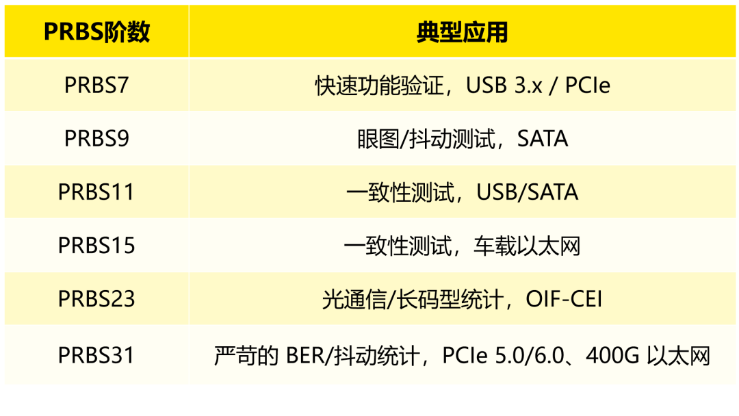

第一步:配置码型与编码
DG70000系列任意波形发生器“高级波形→编码/调制”界面,选择PRBS阶数、勾选NRZ编码即可。
任意波形发生器
DG70000系列任意波形发生器设置PRBS31操作界面

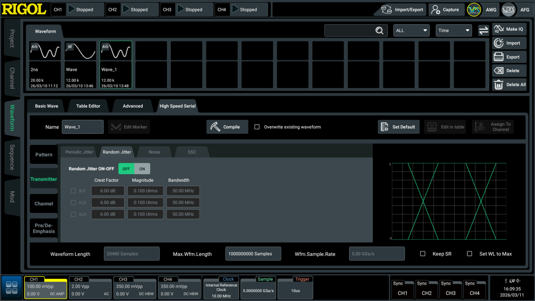

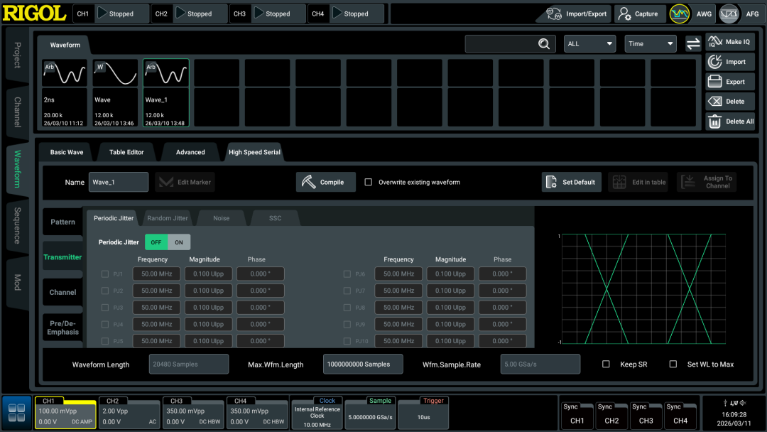

需模拟损伤时,独立设置RJ/PJ参数
任意波形发生器
PJ(Periodic Jitter)设置界面
任意波形发生器
RJ(Random Jitter)设置界面

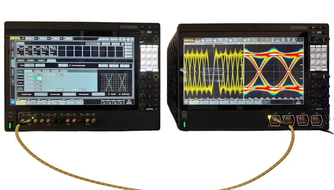

第三步:搭建系统+分析
系统组成:DG70000系列任意波形发生器+DS70000系列数字示波器+50Ω SMA电缆。
任意波形发生器
确立无损伤参考基线的系统搭建
4个核心分析维度:眼图(总体质量)、TIE轨迹(抖动变化)、TIE频谱(频率成分)、TIE直方图(抖动类型)。
