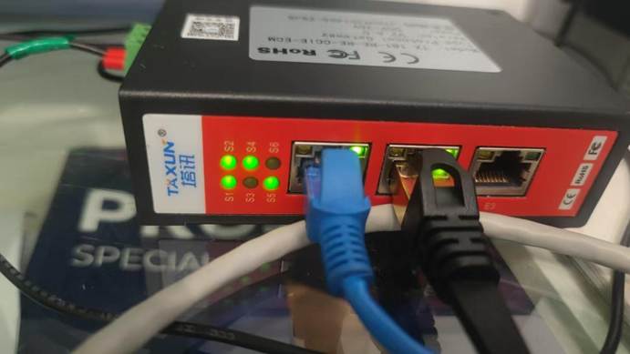

二、协议转换网关功能简介
塔讯TX181-RE-RE-PNS/EIM是市政净水场景专用工业网关,兼具智能网关与物联网网关属性,核心为协议转换与数据采集器一体化设备,专为解决异构总线协议互联互通、工业物联网数据交互设计,适配加药间潮湿、强干扰的复杂工况,核心功能如下:
1. 高速双向协议转换
支持Profinet与EtherNet/IP两大总线协议双向透明协议转换,可同时对接西门子PLC与施耐德变频器,实现指令与数据无阻塞、零丢包交互。转换延迟微秒级,通讯周期稳定在2ms内,满足加药动态调节的实时性需求,为闭环控制提供通讯保障。
2. 高精度数据传输与闭环控制支撑
优化数据校验与映射机制,精准传输出水浊度、余氯及变频器运行等关键数据,确保零误差。内置数据缓存、断线重连功能,应对现场干扰与网络波动,保障工业自动化控制链路稳定,助力实现药剂节约15%以上的目标。
3. 工业级数据采集与上传
集成高性能数据采集器,实时采集PLC、变频器及水质检测设备的全维度数据,经标准化、加密处理后,上传至工业物联网中台、SCADA等平台,实现数据可追溯、可视化,为工艺优化与成本管控提供支撑。
4. 工业级硬件可靠性
全金属密封外壳,具备宽温、防尘防潮、抗强干扰、防雷浪涌特性,支持7×24小时不间断运行,适配加药间复杂工况。双调试界面操作便捷,无需专业编程,内置故障自诊断功能,降低实施与运维难度。

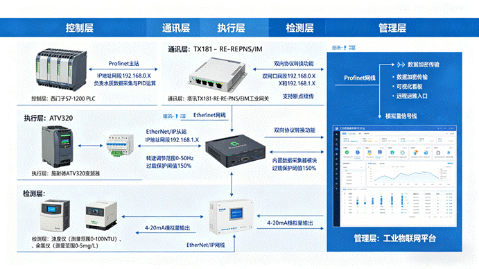

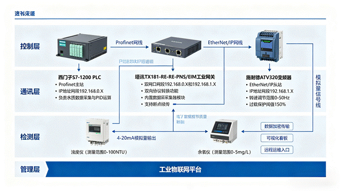

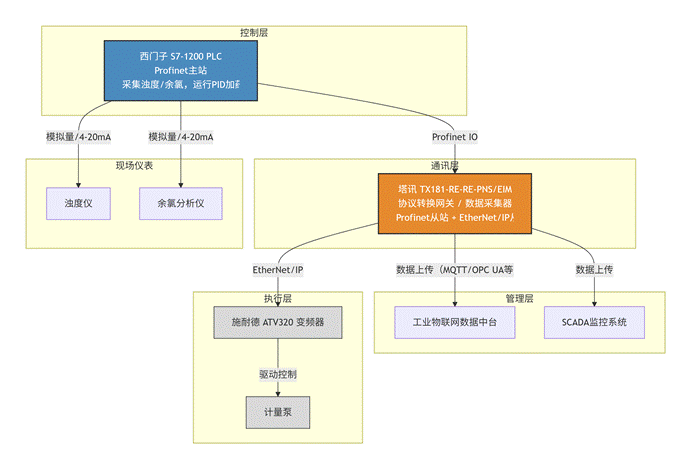

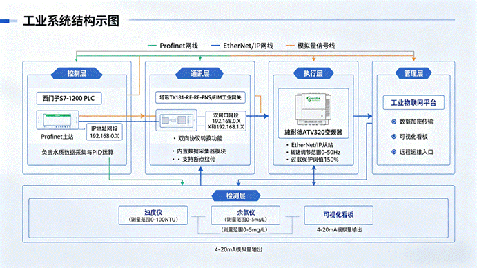

三、系统结构拓扑图
节能改造
四、解决方案
针对系统总线协议不兼容、加药精度不足等核心痛点,结合现场工况,制定“协议转换+闭环控制+数据采集器+智能管控”一体化工业自动化与工业物联网解决方案,核心如下:
1. 协议互通解决方案
采用TX181工业网关实现Profinet与EtherNet/IP双向协议转换,打破总线协议壁垒,无需修改设备原有程序与参数,实现PLC与变频器无缝通讯,保护现有设备投资,为闭环控制奠定基础。
2. 精准加药闭环控制解决方案
依托网关高速传输能力,构建闭环控制链路:PLC采集水质数据并运行PID算法,生成调节指令;网关实时转发指令与反馈数据,变频器精准调节计量泵转速,实现药剂节约15%以上,保障出水达标。
3. 高速数据交换保障解决方案
优化网关通讯参数,启用高速传输模式,通讯周期稳定在2ms内,支持多设备并发通讯;双网口冗余设计避免通讯中断,屏蔽网线与独立接地降低现场干扰,保障系统连续运行。
4. 工业物联网数据采集解决方案
激活网关内置数据采集器,配置采集点位与上传周期,采集PLC、变频器及水质设备的核心数据,加密上传至工业物联网相关平台,实现数据可追溯,支撑工艺优化与成本管控。
5. 现场工况适配解决方案
结合加药间复杂工况,采用工业级防护:网关安装于专用电控柜,远离干扰源;配置工业级电源与浪涌保护,屏蔽网线敷设,提升抗干扰能力,降低设备故障率与运维成本。

(三)PLC端配置(TIA Portal)
1. 在TIA Portal软件中新建项目,添加PLC与TX181网关,导入相关文件,确保PLC识别网关。
2. 配置PLC与网关的Profinet通讯参数及I/O映射,实现PLC对变频器的独立控制与状态监测。
3. 编写PLC控制程序,包含水质采集、PID控制、指令下发等模块,优化扫描周期,确保控制实时性。
4. 下载程序并调试,重点测试PID闭环控制与水质联动调节效果,验证程序适配性。
