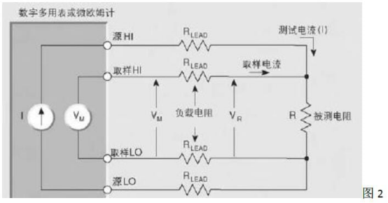

四线测试法是目前为止最好的消除引线电阻引入误差(或将其将至最小的)的测试方案。其原理是:在两线法的基础上添加一组取样引线,用取样引线的测试结果来代替测试引线的测量结果进行计算,从而得到更准确的电阻值。如图2所示,
数字万用表
其中:
I为激励电流
VM为万用表测得的电压
RLEAD为引线电阻
R为被测电阻
源HI 源LO为万用表的输出激励电流端
取样HI 取样LO为取样引线,即输入电压VM端
在整个测试过程中取样引线上没有产生压降,所以引线电阻2*RLEAD并没有对测试产生影响。测得的电压VM和被测电阻R上的实际电压基本相同,即测量结果仍为R=VM/I。虽然取样引线上仍然有微小的电流流过,但在实际的测量中是可以被忽略的。与两线测试法相比,用四线测试法测量所得到的电阻值是不含有引线电阻的,故精度高于两线测试法。

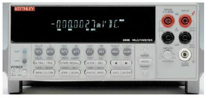

以吉时利2000型台式万用表举例:
数字万用表

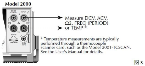

当使用两线测试法,只需要链接input 的HI 和LO端。如图3,

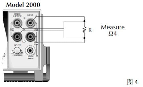

当使用四线测试法,需要连接input的HI、LO、Sense HI、Sense LO 四个端口(Sense HI 和Sense LO为取样引线接口)。如图4,

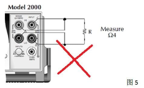

尤其需要注意:取样引线端(Sense HI 和Sense LO)应该尽可能的接近被测电阻的两端,距离越远引入的测试引线电阻就越多。如图5所示,取样引线的接触点与被测电阻之间仍有很长的一段引线,这种连接方法会增加误差。 图
