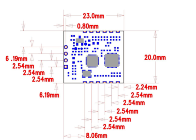

  • 宽温与体积:-20℃至 70℃工业级温宽,23mm×20mm 邮票半孔 SMT 封装,小体积易集成。

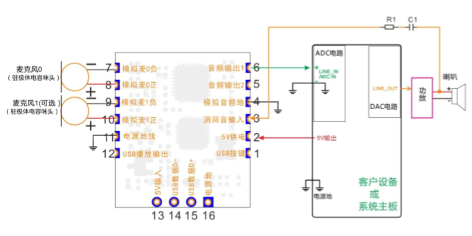

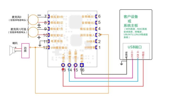

模组采用 16 脚 2.54mm 间距设计,引脚功能清晰:1-U-KEY、2-+5V、3-SPK IN、4-AGND、5-MICOUT2、6-MICOUT1、7-10 双麦差分输入、11-GND、12-U-SPK、13-16 USB 电源与数据接口。
支持两种核心工作模式,覆盖全场景需求:
  • 模式一(USB 免驱模式):模拟麦输入 + USB 输出,免驱兼容 Windows、Android、Linux 系统,即插即用,适配电脑、平板、智能终端通话 / 录音。
回音消除
  • 模式二(纯模拟模式):模拟麦输入 + 模拟音频输出,直接对接各类通话设备主板,无需 USB 接口,适配传统工控、安防、智能家居设备。
