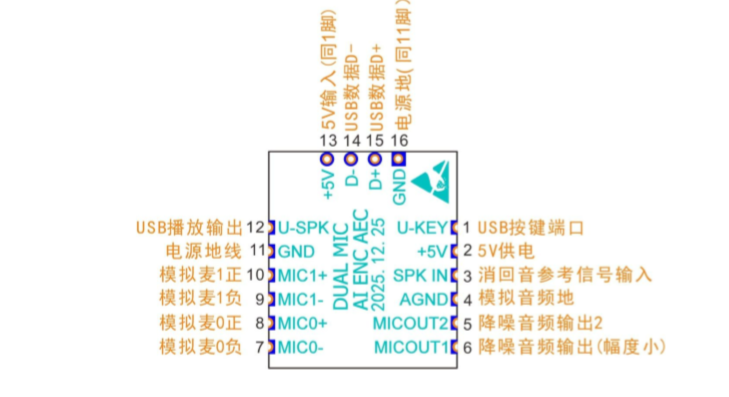

模组采用邮票半孔(SMT)封装形式,主体尺寸为 23mm × 20mm,适合直接贴片于主机板。核心供电要求为 DC 5V(允许范围 4.5V–5.25V),静态工作电流 65mA–80mA;在特殊情况下可通过跳线将核心电压切换至 3.3V(要求供电稳定在 3.0V–3.6V 之间)。
接口采用 16-pin 半孔焊盘设计,信号功能分类如下:
类别引脚功能说明
供电2 / 135V 供电输入,二选一使用
麦克风输入7–10双路模拟差分麦克风输入(MIC0 ± / MIC1 ±),阻抗 30kΩ,最大输入幅度 1Vrms
回音参考3 / 4SPK IN 消回音参考音频单端输入,阻抗 30kΩ,最大幅度 1.5Vrms
音频输出5 / 6降噪后模拟音频输出,MICOUT2(高阻抗大信号)/ MICOUT1(分压后中距离信号)
USB 通道12 / 14 / 15U-SPK 播放输出 + D− / D+ 数据线
按键检测1U-KEY 端口,电阻分压编码 6 种按键功能
