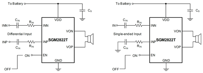

音频功率放大器
图1 SGM2822T典型应用电路 (UTQFN-1.2×1.2-9L)

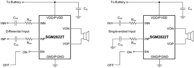

音频功率放大器
图2 SGM2822T典型应用电路 (MSOP-8)

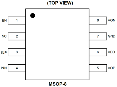

音频功率放大器音频功率放大器
图3 SGM2822T封装引脚图
